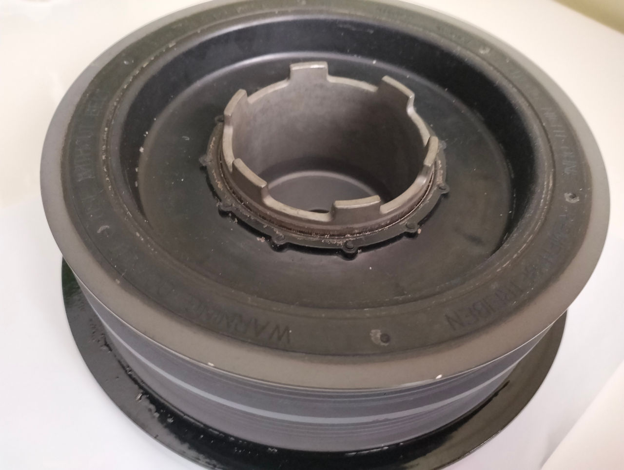

PBuenos días a todo el grupo. Os comento mi caso y agradecería muchísimo que me sacarais de dudas. Tengo un BMW serie 3 320D 163cv M47
2006/2007. Por favor necesito que me confirméis si la polea del cigüeñal que me venden es la original de BMW ya que como sabéis esta pieza es muy delicada pero me comentan que está en muy buen estado. Esta pieza la cambió hace unos Meses por una marca NSR y el problema no se solucionó y me aconsejaron que comprara la original para que desapareciera los ruidos y golpeteos. Os paso una foto del Demoer que me venden para si alguno me supiera decir con seguridad si es original. Muchas gracias de antemano a todos. https://www.facebook.com/share/1B11mR9zv1/?mibextid=wwXIfr

Con la calidad de esas fotos es imposible verlo, tiene que tener grabada la referencia y el sello de BMW.
Aquí puedes ver una original.
Muchas gracias. Si es verdad que no se parecía el holograma de BMW. De todas maneras muchas gracias.
Hola muy buenas tardes. mira te envío otra foto donde aparece el sello del cuño. Tengo entendido que sólo lo tiene el original. https://www.facebook.com/share/p/17TUi9kU6F/?mibextid=wwXIfr

Se dañó, se rompió... un damper cuando se rompe se destruye la goma entre las dos partes metalicas y se queda loca la polea. Si es un tema de ruido, has acorralado el problema inequivocamente en el damper? Hay demasiada paranoia en el tema del damper, las marcas y los ruidos etc
Si si. la goma del Damper estaba faltal cuarteada a trozos. Por eso compré una nueva de la marca NSR y no duró más de una semana

La nueva se le hizo holgura. Lo sé por qué el mismo taller que la montó volvió a desmontar y comprobemos que era culpa del nuevo Damper. Todos las marcas de Damper se rompen excepto CORTECO
