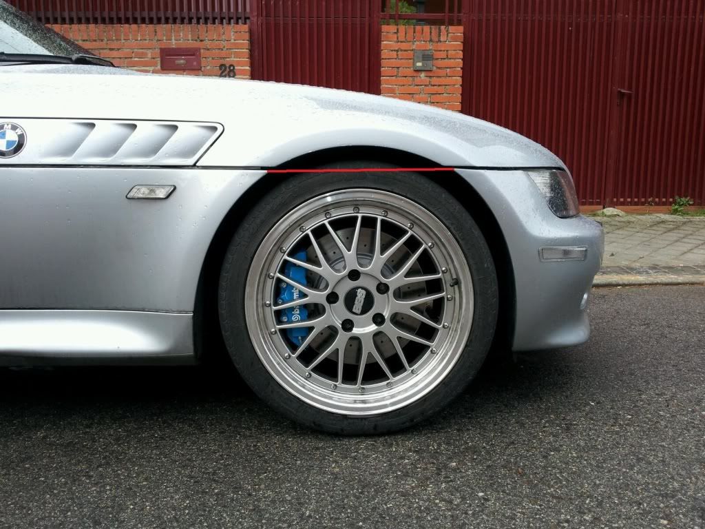

    Eso es lo que llevo yo, pero monopiston. Bmw que no sea monopiston es tan tan anecdotico que llama la atención...
    Yo pase de 286*22 a 325*25

    yo cuento mi experiencia....
    Yo llevaba delante 286x22 brembo
    y puse 325x25 zimerman
    Detrás sigo llevando 272x10, por lo que el reparto de frenada se ha descompensado hacia delante... no lo he medido por lo que no podría decir si frena más, si hay más resistencia al fadding... Son cosas muy difíciles de medir realmente... Eso si, estéticamente el cambio es brutal.
    lo que si puedo decir es que bloquea más fácil las ruedas, salta el abs cuando antes no.
    Realmente en frenos hay muchas cosas y hay que saber que es lo que queremos mejorar, distancia de frenado, resistencia al fadding, tacto, estética... Es muy difícil de manera casera sin estudios buenos detrás y pruebas mejorar todos los aspectos de golpe...
    mi conducción ha evolucionado mucho en los últimos 6 años y algunos componentes tienen 6 años más y 100.000 km más... pero ahora descaradamente tiene menos resistencia al fadding que con los anteriores frenos y que estos al principio... cosa que tengo que mirar en serio.
    Mi idea es restaurar las 4 pinzas, para asegurar que vuelven bien a su sitio y no se quedan un poco frenadas y tal... Y probar unos discos mejores y que refrigeran aún mejor al ser flotantes... pero que valen un dineral...
