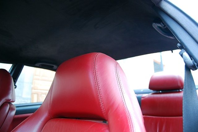

    Pues mira te pongo unas fotos de mi techo tapizado por mi mismo
    Queda cojonudo a mi forma de ver y eso de empapar por que no es sintetico para nada

    Muy chulo kake!! Y cuanto te costo el rollo de tela?
