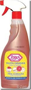

    Caca total aunque lo mezcles al 50% con gasofa, queda pringoso y se chupa todo el polvo. ¡Si el KH7 estuviera más barato!

    Pues aunque parezca una cutrada yo eso esto y es más fuerte que KH7

    Cual es, ¿el desengrasante planchas o el carrocerías?
    Me he puesto en contacto con ellos para ver si lo venden por aquí.
    Gracias.
    Salu2
  17. beherit
    beherit Forista Senior
    20 Sep 2007
    4.335
    411
    A Guarda
    El mismito que sale en la foto, yo al menos lo encuentro en cualquier supermercado por aquí!

    La marca del desengrasante es zorka.
