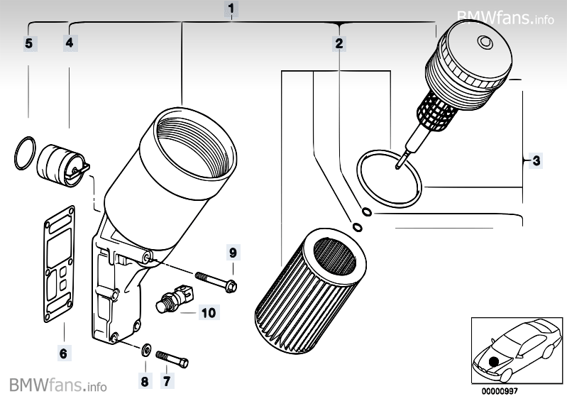

    En mi opinion.
    1.-Ni se te ocurre echar ese producto al aceite, te tapa la fuga y de paso un taqué
    2.-Lava ese motor bien, llevalo a un centro de lavado que te lo dejen impoluto.
    3.-Usalo durante unos dias y ahora busca e identifica de donde viene la fuga
    Posiblemente te pierda por la junta torica 5, Esta imagen no se si es de tu motor

    Efectivamente ese es mi motor, echaré el ojo a esa junta, a ver si por ahí viene la cosa.

    Si es ese, es igual que mi compac.....
    Cambia la torica y la junta de papel, el mio estaba igual, perdiendo aceite como un machote....jeje, tiene unos 110000 kms, tambien repasé como dice Fer, el apriete del carter....
    Pero la fuga era atraves de la junta torica

    La de papel te refieres a la numero 6 en el dibujo, no?

    Cambiadas las juntas 5 y 6.
    Son unas puñeteras, al montar todo la 5 seguí perdiendo como una campeona, asi que vuelta a desarmar y montar para colocarla bien.
    Añadido una pasta a la junta de papel y a los tornillos, ahora ya no pierde nada (al menos por la caja del filtro)
    80€ en un bosch service, precio de las juntas 1.70€
    Ahora solo queda seguir observando si la fuga proviene de algún sitio más...
