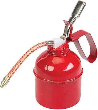

    Prueba a meter líquido desde el sangrador del bombín, lo puedes hacer con una simple aceitera con un macarrón de plástico ajustado al sangrador.

    Más que probado, @Eduma ....
    He probado todas las maneras habidas y por a aber.....
    Probe tanto eso que comentas, de meter desde el sangrador, con el pistón metido. Y sin meter.
    Probe a hacerlo a la inversa, y de todas las maneras
    Me tiene loco el tema. Que se haya ido la bomba?? Pero digo yo que ayer al desmontar la pieza por pieza debería de ver algo que no cuadraría.
    Probare a meterle con la pistola de petrolear (que la tengo nueva) a ver si metiéndole con presión...???? Pero ya probe con una jeringuilla, que al efecto es lo mismo. Solo que cuando llegaba a cierto punto, no podía meterle mas

    Bueno, pues primero trate de meter con la aceitera desde el sangrador y no hubo manera...
