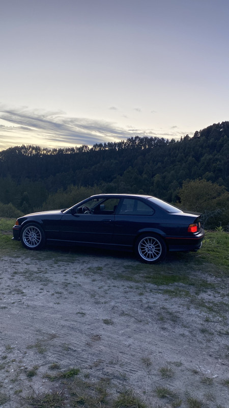

Bueno pues al final he ido a probar a montarlas y me las han ofrecido a buen precio y con unas michelin aún con vida útil y he decidido comprarlas y montarlas, de momento si que noto el coche algo más pesado y la dirección algo más dura pero bueno, por lo demás buena respuesta y sin vibraciones ni nada raro en principio.
Dejo por aquí una fotillo del bicho.
El problema que no notas ahora y que si vas a tener por poner 17 en vez de 16, existiendo esas mismas llantas... es que los silentblocks y rotulas de un coche con 30 años al pasar de 15 a 17 LOS VAS A HACER POLVO... primero empezaras a notar hasta los empastes con cualquier bache y luego vienen el sonido a somier.
Para la direccion, tienes que sustituir el liquido entero y purgar, cambiandolo por el Slick50, y mejora bastante la cosa, ya que estas forzando la bomba ahora.
