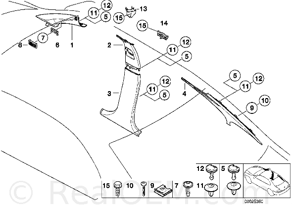

    Para abrir el pilar y poder trabjar tienes que sacar los plasticos (que ahora no encuentro foto) que aguantan la moqueta (delantero y trasero) ¨debajo¨ de la puerta luego tiras de la parte de arriba de la nº2
    Sigues con la nº3, echas el asiento hacia adelante y lo pones lo mas recto posible.
    abriendo la puerta veras el conector tapado por una que como bien dice tiovivo se abre con una llave de 8mm lo levantas y tiras hacia fuera.
