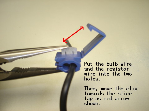

yo utilizo cacharritos de estos que venden en las ferreterias... no me sale el nombre ahora...
Pero si has de cortar, no lo hagas en el original del coche, hazlo en el adaptador que pusiste para el parrot...
