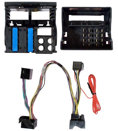

    Una imagen mejor que mil palabras:
    Mira esta imagen, es un conector de 40 pines (vale el mismo ejemplo para el de 17 pines, pero apareció este antes en Google)
    Verás que hay dos huecos cuadrados, y vacios. Así es como lo tendrás ahora, sino tienes nada puesto (BLuetooth, teléfono, iPod interface...)
    Ahora te va una imagen con UN quadlock puesto (es el conector pequeño blanco)
    Bien, pues ahí entra el sonido puro y duro (y los controles) de: BLuetooh-Telefonía, AUX IN, CD IN y CD CONTROL...
    POr ahí podrías meter el sonido del Parrot. ¿Ventajas? Bueno, el amplificador será la propia radio, y no el propio PArrot, entre otras. De todos modos ese es un tema secundario, digamos que podrías "afinar" la instalación más adelante, simplemente con sacar la radio (10 minutos) y recolocar la instalación (otros 10 minutos)
    Del mismo modo, date cuenta que al llevar el UNIKA los mandos del Parrot los tienes en el volante. Del mismo modo que con un CK3000/3100 sacas la botonera y te olvidas de ella y haces todo desde el volante, con este es lo mismo. Vale que a lo mejor para pasar a modo iPod es darle "3 toques a la tecla de llamar" pues bueno, será así, pero si hay modo.
