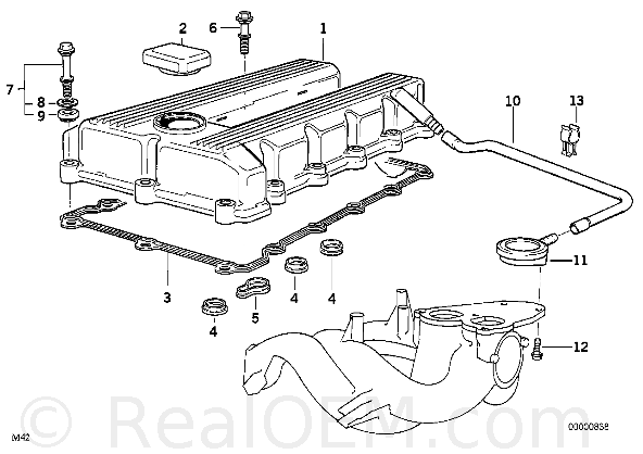

Resulta que mi M42 rezuma muy levemente por la junta de la tapa de la culata (la edad no perdona), así que me he hecho con un kit completo de juntas que ya tengo en casa.
¿Alguien me puede decir los pares de apriete?
La junta es la nº 3 de la siguiente imagen:
Nota: También voy a cambiar las nº4, 5 y 9
¡Gracias!
