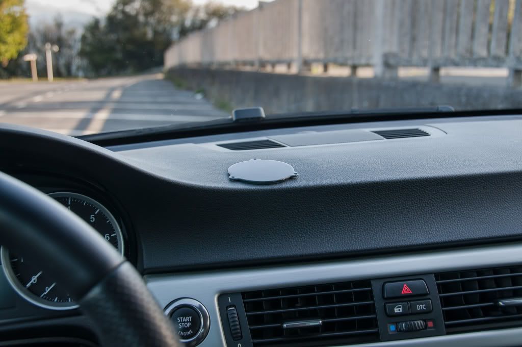

    FORD PUMA
    Yo llevo el Aircast de Belkin desde hace tiempo. Manos libres Bluetooth con perfil AD2P con mi Galaxy Nexus.
    Por si necesito cargar el Nexus, pues me busqué un cargador de mechero usb lo mas plano posible, para que entrara en la guantera y el mas plano que encontré pues también es un Belkin :guiño:
    Con éste gran botón contestas la llamada, la cortas, aceptas una segunda llamada mientras hablas, cambias de interlocutor en ese caso, pasas hacia delante y hacia atrás las canciones. Azul cuando está sincronizado con el tlfn. y naranja cuando no. El micrófono se encuentra también en él.
    Con el Gaxy Nexus
    Poweramp, la buenísima aplicación Android que uso para escuchar música desde el tlfn.
    Como queda el soporte cuando quito el tlfn.

    Tu sistema está muy bien jazza, y es lo mismo que el mio pero un poco más elaborado y caro, creo...
    A mi el supermini soporte magnético Tetrax de pinza para el teléfono en la rejilla me costó unos 10 y pico euros (no recuerdo exactamente cuanto) y este adaptador 49 puesto en casa.
    el funcionamiento es el mismo, solo que yo uso el manos libres del coche a la vez que la musica por AD2P, y las canciones las paso con la pantalla del teléfono...
    El llevar el botón ese grande color negro con luz no me convence del todo, aunque por lo que cuentas su funcionamiento es perfecto.

    El Aircast lo compré en Amazon, ahora está a 46€ que fue, mas o menos, lo que pagué yo, además como fue mi primer pedido el envío fue gratis.
    El soporte, no te lo vas a creer pero me costo 3,90 en ebay y 2,90 son del envío :razz:
    Me gustaría probar el Tetrax, pero el adhesivo, para que sea mas discreto y cómodo aún, pero no se si aguantará el peso :-k
    El sonido que saca me parece muy bueno y limpio, pierde algo de bajos, pero como yo también llevo el Logic7 compensamos un poco con el eq y listo! (aparte de las posibilidades que te da el Poweramp)
    Que conste que no estoy diciendo que mi sistema sea mejor ehh!!! es muy parecido al tuyo, que no conocía, simplemente es por informar de diferentes posibilidades ;-)

    Instalación ninguna, conectar a la alimentación (toma mechero) y al input de sonido (jack 3,5mm)
    Lo único que habría que hacer sería ocultar el cable que se hace en 2 minutos...

    Si, el esquema es ese, no tiene ninguna historia.
    Nunca me han dicho que me oyeran mal. Tampoco he tenido problemas de sincronización con el bt...hasta hace poco, pero es mas bien culpa de mi Nexus que se ha actualizado a la 4.2.1 y ahora se desincroniza a veces, pero como digo es una cagada de la versión de android y están a punto de sacar la 4.2.2 que debería solucionarlo....
    En el cofre sobra altura como se ve en las fotos, ni te preocupes por eso.
    El del cenicero si debe ser cortito si quieres que cierre la tapa..
