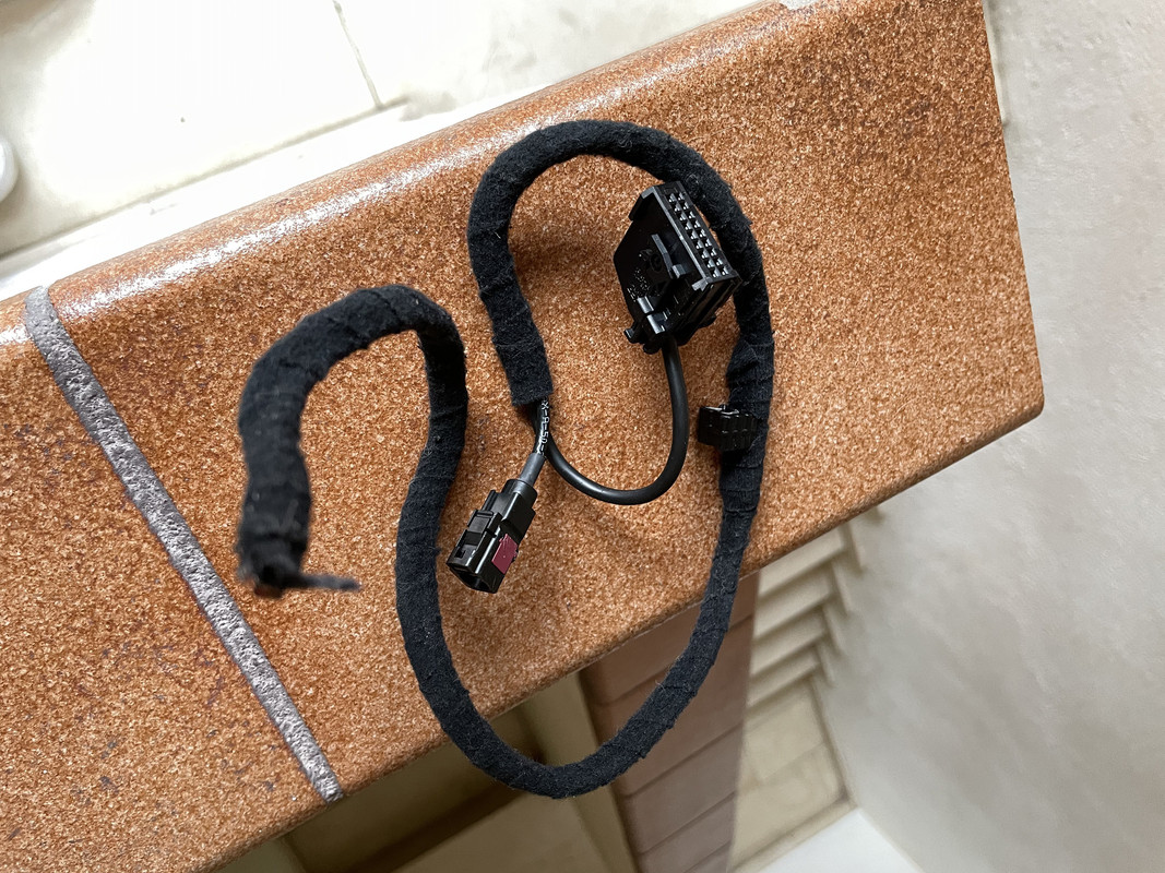

ACTUALIZO: Una vez que he desmontado todo el salpicadero (modulos de radio, clima, botoneras, molduras, pantalla, moldura idrive, etc) no he visto el extremo del que se pudiera haber cortado el cable que mencioné, por lo que he llegado a la conclusión que seria un cable que se quedó por alli cuando se cambió de la radio normal al CIC hace unos años.

A ver si a alguien le suena el cable y de donde lo cortaron. Para intentar comprar repuesto o buscar quien lo repare.

El rectangular más grande parece de la alimentación de la pantalla android y el pequeño es donde se conecta la antena de la radio.
Ambos cables forman parte del mazo de cables que van a la tablet.

El caso es que mi hermano saco la radio y la pantalla y no ha visto el extremo cortado, o lo han escondido o no se de donde han cortado este. A ver si lo desmonto yo y puedo ver mas o localizarlo.
