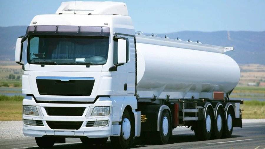

Guille se detiene en eso en el artículo: incluso ilustrando con el camión cisterna el volumen necesario para "capturar" el CO2 que emite un coche en cada depósito. Y la imposibilidad de solidificación y manejarlo.

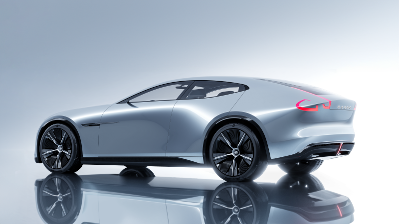

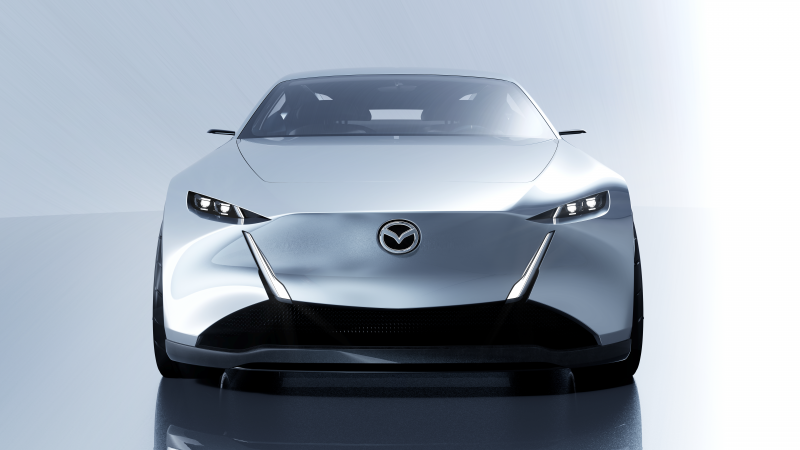

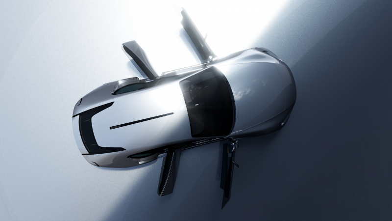

Como en el caso del hidrógeno, que ya os expliqué en su momento que no es viable como solución en forma de combustible (o pila de combustible, de hecho) para vehículos ligeros (
), la idea que ahora está mostrando Mazda (y su socia Toyota), hablando de un "coche conceptual" que "captura el CO2 que genera" no es técnicamente viable.
Pero que no sea técnicamente viable no implica que, ante la falta de conocimiento y análisis físico-técnico, su nota de prensa se difunda a gran escala y un grupo importante de aficionados a esto de los coches comiencen a soñar con un sistema de captura de CO2 integrado en su propio coche que les permita seguir soñando con coches de combustión como solución realista.

Cada litro de gasolina quemada en un motor de combustión, de cualquier tipo, genera aproximadamente 2,3 kilos de CO2.
Si el vehículo propuesto gasta, pongamos, 5 litros de gasolina cada 100 kilómetros (siendo generoso), esto implica que el motor genera 11,5 kilos de CO2. Supongamos que repostas cada 600 kilómetros (la razón de usar la combustión es evitar tener que andar parando a recargar, ¿verdad?), cuando llegues a la gasolinera tendrás que desalojar 69 kilos de CO2.
Pero... y aquí viene el problema, ¿te estás imaginando el CO2 como una suerte de polvo gris en un depósito? ¡No! El CO2 acumulado se acumula como... ¡gas!
Y... ¿cuánto ocupa? En condiciones ambientales (25 grados y una atmósfera) 69 kilos de CO2 ocupan... ¡36.000 litros de volumen!
Eso es, más o menos, el volumen en litros que lleva un camión cisterna de los grandes...

Así que no, solidificarlo es inviable. La idea de Mazda y Toyota pasa por usar un filtro (solución número 2), pero como no puedes llevar kilos y kilos de filtrado en el coche, estas soluciones apenas son capaces de atrapar el 5% del CO2 generado y aún así generan un problema logístico (el filtro se cambia en cada parada de repostaje y se tiene que tratar químicamente de manera adicional).

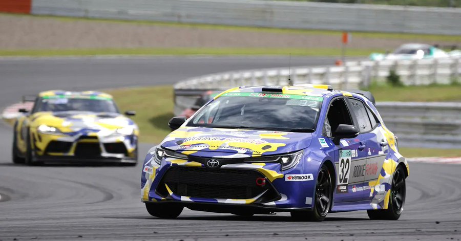

A pesar de esta "inviabilidad", como la "inviabilidad" del uso del hidrógeno en combustión en vehículos ligeros, Toyota ha hecho promoción de estas soluciones técnicas y Mazda va a hacer lo propio, corriendo carreras de resistencia con filtros de esta tipología. En el caso de Toyota, su vehículo llegó a capturar 20 gramos de CO2 cada 100 kilómetros. ¿Tiene sentido investigar y promocionar estas tecnologías? Con el conocimiento de física que tenemos a día de hoy, la repuesta sólida es un no rotundo.
Un no rotundo porque no hay un recorrido de mejora tecnológica con la física conocida que nos lleve a una solución comercialmente factible.
