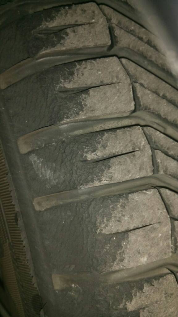

    Así las he dejado con 1000km
    Chillan un huevo, al principio no agarran pero luego ya tienen un agarre decente para el ritmo que llevamos pero aún así, flanean bastante.
    En carretera húmeda de montaña vamos igual que en seco y sin cortarse un pelo.
    En nieve o lluvia fuerte aún no las he probado luego no puedo opinar
    El desgaste de las fotos es debido a que los hombros son muy muy blandos, ya te digo, en mil kilómetros han quedado así y el coche tal y como se montó las ruedas se alineó correctamente.
    Supongo que me tocará desmontar las gomas y cruzarlas para que duren algo más.
    Los de la prueba de la revista no se como harán 80.000 km con ellas :descojon: a no ser que sean por autovía recta y a velocidades peresianas....

    El que me las vendió me comentó que tenía un cliente taxista que le habían durado 60.000 km y andaba con ellas todo el año. Seguramente no sean las mejores gomas de invierno y una buena rueda de verano vá mejor en seco pero sinceramente me tienen buena pinta. Si andas por zonas frías y húmedas y aún por encima no practicas conducción deportiva anímate y pruébalas.

    Supongo que será de entrar suave en curvas... (no respondas a esto por si alguien no deseado lee....)
    Yo la verdad es que el 95% lo hago por autovía y velocidades peresianas como dices.
    me hago mayor!!
    De todas formas las primacy también tienen esas marcas en los hombros, eso sí, con muchos más kilómetros.
    Última edición: 29 Nov 2016

    Como bien dices, es de entrar muy suave en las curvas :descojon:
    En curvas amplias te tocará ir corrigiendo con el volante la deriva......
    Es un buen neumático en seco, excelente en zonas húmedas y en el resto de situaciones está por comprobar.

    Para el 90℅ de la gente esas ruedas cumplen excelentemente pero también hay que decir lo que son si las aprietas de verdad.
    En curvones tienes que ir corrigiendo con el volante el derrape lateral, con ningún otro neumático lo he tenido que hacer pero con este, si. También cierto que es muy muy noble, notas como va marchando de las cuatro ruedas y solo debes ir con el volante corrigiendo la trayectoria sin forzar para que vaya por donde tu quieres y así no salirte fuera.
    Lo cierto es que son muy buenos neumáticos aún con esa sombra que son los hombros, supongo que serán igual de mierda que el de los pilot Sport 3 (y que por eso me pasé a los s001). Para un uso normal como bien dices, son suficientes.
