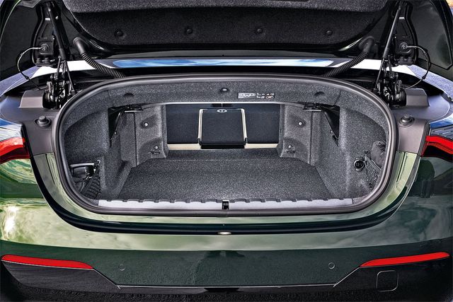

- MALETERO (DESCAPOTABLE): Mi maletero es como este:
S
in embargo veo otros que no tienen eso en medio
¿qué es exactamente la pieza del medio que aloja la capota, solo tiene esa función? ¿solo se puede quitar cuando no descapotas? ¿cómo se quita? Cualquier información ampliatoria/trucos/consejos por si tengo que tener cuidado con algo, son bienvenidos.

Me autocontesto con otra cosa que he encontrado.
El deflector está en el maletero, en la parte que da al respaldo de los asientos traseros en una bolsa rectangular (yo aún no he mirado si lo tengo o no)
