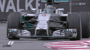

En la parte delantera destaca el alerón. Su estructura es muy parecida a la vista en Barcelona pero destaca
la gran pieza central del alerón. La estuvieron probando en los test de Barcelona. Fijaros como en el hay un cajetín cuadrado y sirve para introducir lastre. En definitiva, Mercedes ha modificado la distribución de pesos del alerón y sitúa la mayor parte en la zona central. Las normas de la FIA requiere un mínimo de 314 kg en la parte delantera del coche y 369 en la parte posterior de él. Para conseguir ese equilibrio de pesos se juega con una piezas de tungsteno que sirven de lastre para conseguirlo. Cuanto más adelantado tengas el peso, mayor carga generas en el tren delantero, evitando así que el coche genere subviraje. Si el coche sobrevira, se extrae peso de esa zona y se sitúa más atrás. Por tanto,es una forma de mejorar el set up del coche de manera "sencilla".
Hace dos semanas, cuando analicé este alerón os comenté que los alemanes habían separado las alas del endpalte del alerón para facilitar la evacuación de flujo y poder desviarlo mejor hacia el exterior de la rueda. Esto nos ha dado una imagen curiosa que se ha podido observar cuando el W05 a empezado a rodar. Es esta.
Vemos que la unión de todo el conjunto de alas está se realiza en la zona de la placa central y cuando pasa por el piano flexa de manera muy similar a como hacía el RB9. Se aprecia como el plano principal no lo hace, y eso es debido a que tiene que ser lo suficientemente rígido para pasar los test de flexión de la FIA. La primera sensación fue que las alas se comprimían pero fijándome bien, parece que no lo hacen y solo es un cabeceo hacia atrás.

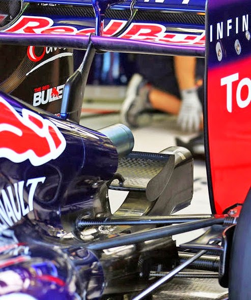

Red Bull
Seguimos analizando distintos sistemas de monkey seat. En este caso, los austríacos han instalado en Mónaco dos versiones, siendo la segunda la que utilizarán en carrera. En la imagen de abajo vemos como sobre la estructura contra impacto han instalado un pequeño alerón, una versión reducida del ala viga. Con ello pretenden desviar hacia arriba el flujo que recibe. Esta desviación también arrastra hacia arriba los gases de escape pero en menor medida que el la versión de Mercedes. Otro objetivo crear una zona de vació (bajas presiones) que ayudará a mejorar la salida de flujo del difusor.
http://4.bp.blogspot.com/-miwS1eD03ok/U3-AbvHhzPI/AAAAAAAAIlM/tRcPBdoT3vI/s1600/0e2u+-+copia.jpg
http://1.bp.blogspot.com/-OF8EjefJWGs/U39yHSJbPFI/AAAAAAAAIjQ/2LotHiChbuM/s1600/0e2u.jpg
Bien, si a este sistema le unimos otras dos alas en la parte superior de la salida de gases, mejor que mejor ya que a todo lo anteriormente dicho se suma los efectos creados que ya mencioné en el caso del W05. Pues este es el doble monkey seat de Red Bull. Genial.

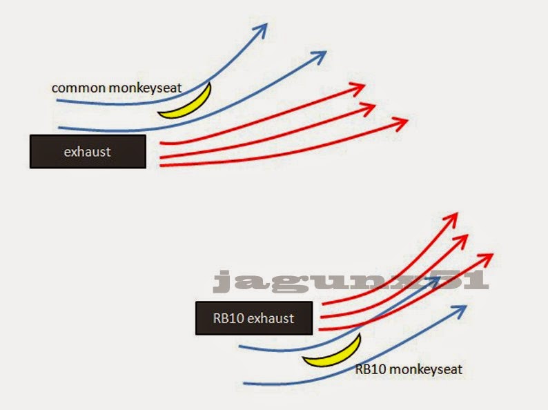

Para entender mejor los conceptos, os dejo este esquema donde se aprecia como desvía cada elemento los gases de escape. Uno, situando un ala en la parte superior del tubo de escape, el de arriba o situándolo debajo. En el caso del RB10, estarían los dos.

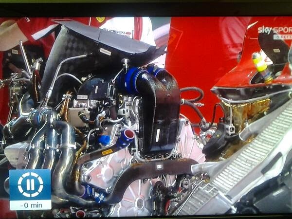

Ferrari.
¿Novedades en Ferrari? ¿Eso qué es? Si los rojos nunca traen nada interesante. Una vez apagado el modo irónico vamos al lío. Bueno de los rojos hay que decir poco, más bien nada. Salvo las actualizaciones propias para esta carrera, nada nuevo en el horizonte, al menos en la parte externa del coche. Pare ser que hay modificaciones en la zona de los escapes. Lo puedo solo intuir ya que hay una ligera variación en la carrocería pero no hay nada seguro. Sólo os quiero mostrar dos detalles del coche que me han parecido interesante. Por un lado la mejor imagen hasta ahora de la parte delantera de la unidad de potencia.
Y para finalizar, el reforzamiento de los brazos de las suspensiones que os comenté en el previo. Se hace sólo para esta carrera y evita que se produzca una rotura si se toca los muros. Hay que dar un buen golpe para que así suceda.
