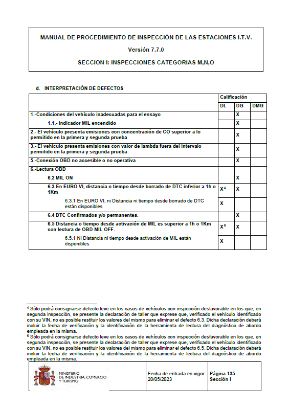

    Al pasar la ITV y meter el cable en el puerto OBD del vehículo (supongo que para ver el tema de gases), saltó el siguiente mensaje:
    • Vehículo motor encendido compresión. Condiciones inadecuadas para el ensayo.
    • Vehículo motor encendido compresión. Lectura OBD, Distancia o tiempo de desde activación de MIL es superior a 1h o a 1km con lectura de OBD MIL OFF.
    No sé exactamente que significará, pero el caso, que la ITV es desfavorable (defecto grave).

    En mi última ITV (hace 3 meses) cuando me conectaron el OBD me dijeron que no podían hacerme la prueba de humos porque les salía un fallo (a mi el coche no me marcaba nada). Me fui a un colega con un OBD y me hizo un borrado de fallos, volví a la ITv y la pasé sin problemas.
    Me dijeron que aunque el coche no tenga fallos, algunos errores salen puntualmente y se quedan ahí grabados hasta que los borras.
    En fin, que me parece que nos van a tocar mucho las narices con el tema OBD.

    Ahora si los fallos los has borrado poco antes de pasar la ITV te meten una falta grave al canto.
    Tienes que estar un tiempo minimo con el coche funcionando sin fallos

    Puedes ampliar esa informacion?
    Es disposicion tecnica de alguna comunidad?
    Cual es el tiempo minimo?
    Así es.

    Estuve un breve periodo de tiempo trabajando como ingeniero de ITV y te lo confirmo. Tienes que borrar los fallos varios días antes y rodar un poco para comprobar que no vuelven a aparecer.
