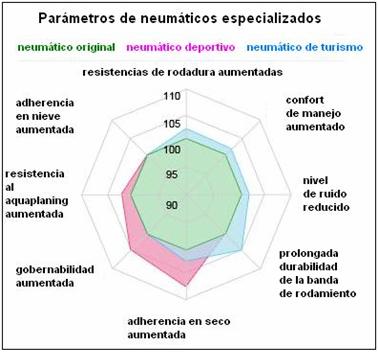

    Cada fabricante de coches define un listado de áreas que en su opinión contribuirán en mayor grado para la satisfacción del coche por parte del conductor. Por ejemplo a un fabricante que ofrece coches económicos puede que más le importe una tracción segura (seguridad de manejo y maniobrabilidad), y menos - reducción de la resistencia de rodadura (en consecuencia – reducción del consumo de combustible) que a un fabricante de coches de pasajero, más grandes y menos económicos (este fabricante estará mucho más interesado en neumáticos económicos para reducir el consumo de combustible).
    Los cambios de características en los neumáticos (dependiendo de los requisitos del fabricante del coche) se presentan en la gráfica a continuación. Es una forma visual que presenta las diferentes propiedades y que facilitará comparaciones directas entre las prestaciones de los neumáticos existentes (generalmente estipulados a nivel de 100, siendo aquel el punto inicial) y los valores finales y/o niveles de rendimiento obtenidos para un neumático nuevo.
    En cuanto el objetivo final de los fabricantes de neumáticos consiste en llegar a disponer de tecnologías que permitan ampliar en todos los sentidos los límites del confort y rendimiento de un neumático nuevo a comparación con el neumático original, en tanto en la práctica muy a menudo apenas logran ampliar las prestaciones dentro de unas cuantas áreas, sin compromisos que podrían afectar los resultados dentro de las otras. Este tipo de análisis permite comprobar el desarrollo logrado y todos los compromisos indispensables.

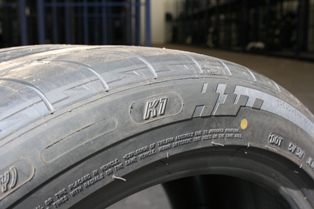

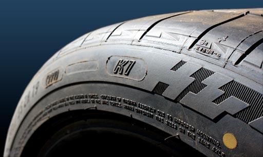

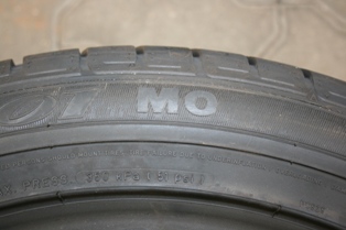

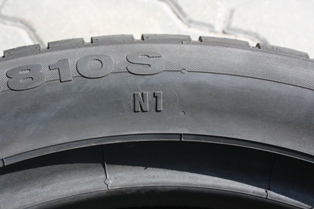

    MICHELIN:
    B – neumáticos específicos para Audi (S3, S4, TT, TT Roadster), Bentley – montaje de dos sobre el mismo eje, se admite montaje en coches de marca diferente
    C1 - neumáticos Pilot Sport para Chrysler Viper GTS Coupe – no se admite montaje en coches de otras marcas
    G1 – símbolo de neumático con mayor diámetro externo; se pueden combinar con otros neumáticos solamente en caso de montar los dos en el mismo eje (Mercedes: clase S, CLK, C, SLK, SL – eje trasero, Alfa Romeo: 166, Fiat:Stilo, Renault:Laguna, Vel Satis), se admite montaje en coches de otras marcas
    K1 – neumáticos homologados por Ferrari – no se admite montaje en coches de otras marcas
    M0 – neumáticos homologados por Mercedes, se admite montaje en coches de otras marcas
    N0...N3 – neumáticos homologados por Porsche, no se admite montaje en coches de otras marcas
    R1 – banda de rodamiento específica CXKA; este neumático sencillo está homologado por Audi
    * - homologado por BMW
