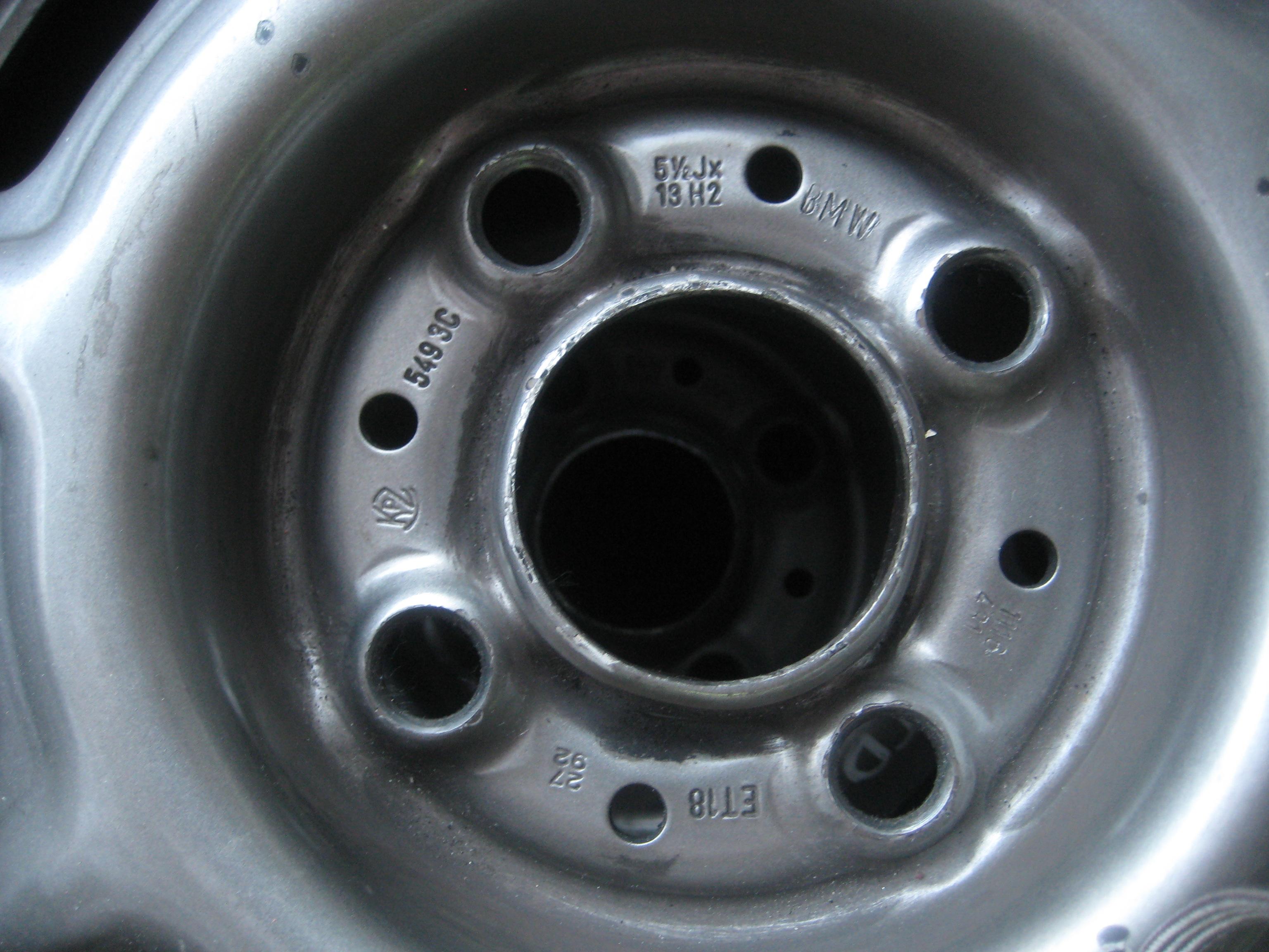

    Por algún lado verás unos numeritos como los de la foto. La medida de la llanta se define por tres valores: diámetro, ancho y ET.
    En el ejemplo de la foto:
    Ancho: 5 1/2 (5,5 pulgadas)
    Diámetro: 13 pulgadas
    ET: 18 (el ET u offset te da la medida entre el plano medio de la rueda (C) y el apoyo en el cubo del buje (M)).
    Tus ruedas deben de tener por algún sitio anotados esos tres valores.
