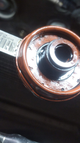

He desmontado la válvula PCV y parece que la junta naranja que lleva dentro estaba mordida, pero no se si explica la cantidad exagerada de aceite que hay por fuera del motor en la zona bajo el colector de admisión.
<a href="https://freeimage.host/i/3e44zjj"><img src="https://iili.io/3e44zjj.md.jpg" alt="3e44zjj.md.jpg" border="0"></a>
3e44zjj
