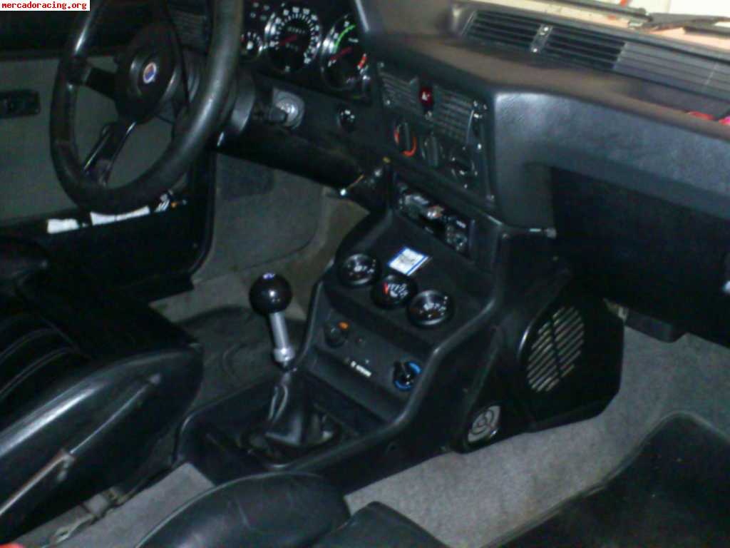

VDO siempre en un ladrillo alemán!!
Además es la marca de la instrumentación original.
Algunos audis y vw de los 80 llevan una consola con tres relojes de look bastante retro. En un desguace te coges los relojes y los sensores por cuatro pesetas.

No se aprecia excesivamente bien :( , pero son los 3 del lado derecho.

A mi me gusta esto pero para que quede bien y no parezca un pegote... dificil, dificil
otorre
24 Sep 2006
13.819
6.824
Empezando porque la rextura y acabado de la superficie son diferentes..me parece pegote.
Es casi imposible que quede bien. Solo se me ocurre utilizar el material de otro salpicadero igual para construirlo.
