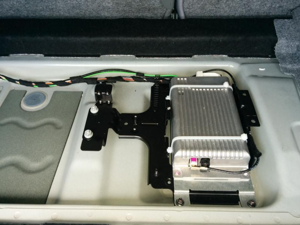

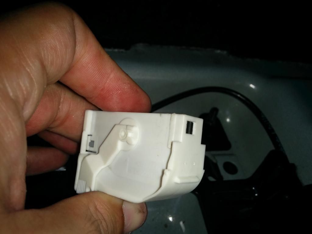

    Bueno yo hoy mismo acabo de montar el MULF2 high quitando el MULF normal que tenía estropeado (E90 con CCC que no trae USB), decir que he recuperado por fin el bluetooth en el télefono, el USB hasta que no monte el cableado y codifique nada, pero efectivamente solo tienes que limar las pestañas que hacen que no entre el conector blanco del coche en el conector azul del MULF 2, es el reborde vertical que ves en la derecha del conector, lo he quitado con una simple cuchilla:
    Me ha tocado sujetarlo con bridas a la placa del MULF anterior ya que no coincidian los agujeros para los tornillos, pero está bastante estable y fijo:
    Ahora estoy recapitulando los cables que necesito para el USB...y a correr a codificarlo!
    saludos

    Castellon
    ya lo tienes todo funcionando? Quitale la placa de sujección al mulf antiguo y con unos machos le haces rosca y lo atornillas. Asi quitas las bridas

    Estoy en el mismo caso que este post. Acabo de adquirir por internet un MULF2 HIGH que tiene el conector azul. Yo tenía un MULF normal con clavija blanca y un forero me ha comentado que tengo que limar las patillas que indicáis en este post.

    Ok gmros. Pensaba que quizá habría alguna especie de adaptador o algo en Ebay. Creo que cuando me llegue le limaré las pestañillas y a volar :):)
