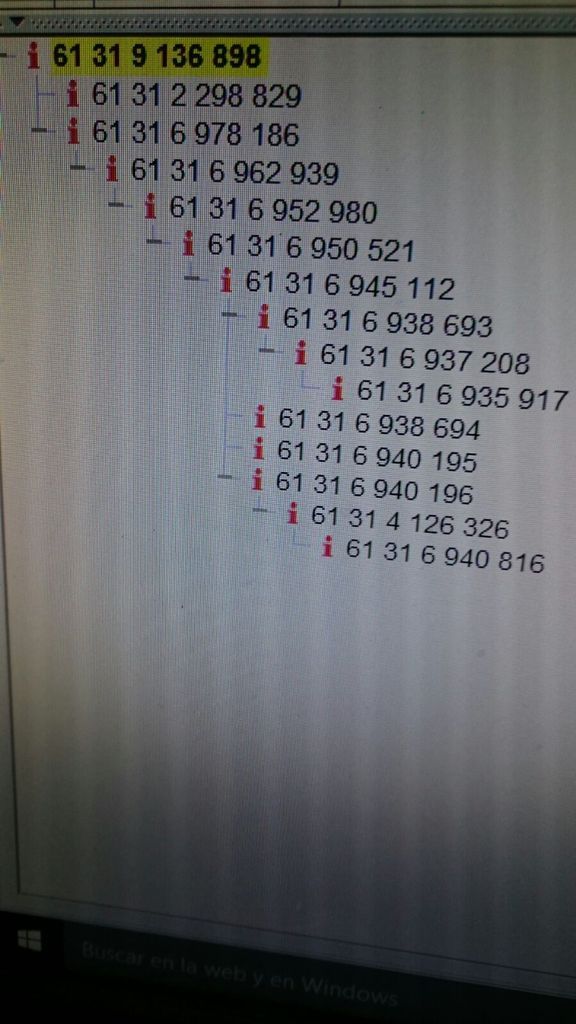

    Buenas a todos. Tengo una avería en el módulo szl. Básicamente el ista p me pide cambiar la unidad. El caso es que compré ese coche con esa avería y creo que el problema no es que esté rota sino que no es compatible.
    El problema que tengo es que la referencia que me aparece en etk.cc es
    61319136898
    Pero en la pieza no sale esa referencia sino que sale la del fabricante.
    Alguien sabe a qué número de referencia del fabricante corresponde esta referencia de bmw? Porque por esta referencia no la tiene nadie nada más que bmw. Y son 400 euros de pieza.
    Un saludo y gracias.

    la referencia del fabricante es: /30S LK 00226176-00
    mira este hilo,lo mismo te pasa lo mismo que al autor
    http://www.bmwfaq.com/threads/impresiones-tras-poner-nuevo-en-slz-o-sensor-angulo-de-giro.771399/
    aqui tienes una SLZ con otra referencia que es compatible con la tuya.
    http://www.data.bmrparts.com/bmwpar...19136898_Switch_Unit_behind_contact_ring.html

    Me han dicho en un taller que hay en Toledo que el hombre ha estado 20 años en servicio oficial bmw y tiene la maquina original (si necesitáis saber que taller es preguntadme) que los módulos compatibles para mi coche son:
    A ver si hay suerte.

    Buenas de nuevo. Pues he Programado con el winkfp, he puesto el vin mío, he codificado con el ncs expert y sigue pidiéndome el ista p el cambio de la unidad Y sigue sin dejarme terminar el proceso de calibración.
    Victor, crees que valdría cualquier szl? cuando digo cualquiera me refiero de e60 e igual estéticamente al mío. Porque ahora tengo otro puesto (en ningún momento ninguno de los que pide por referencia mi coche). Las escobillas están bien. Con respecto a la foto de ordesa de más arriba, el módulo que llevo es un poco diferente.
