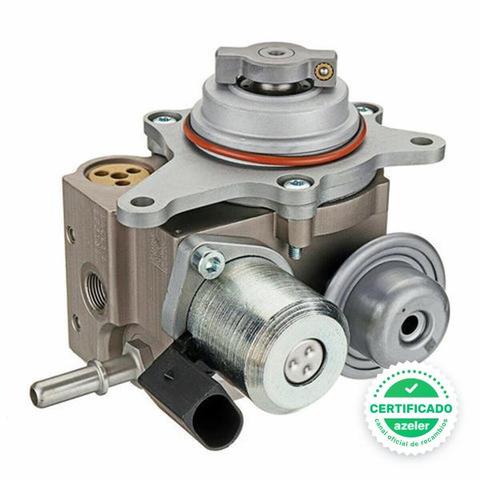

    Yo probaría a cambiar la bomba de altas, por lo que comentas, podría ser eso.
