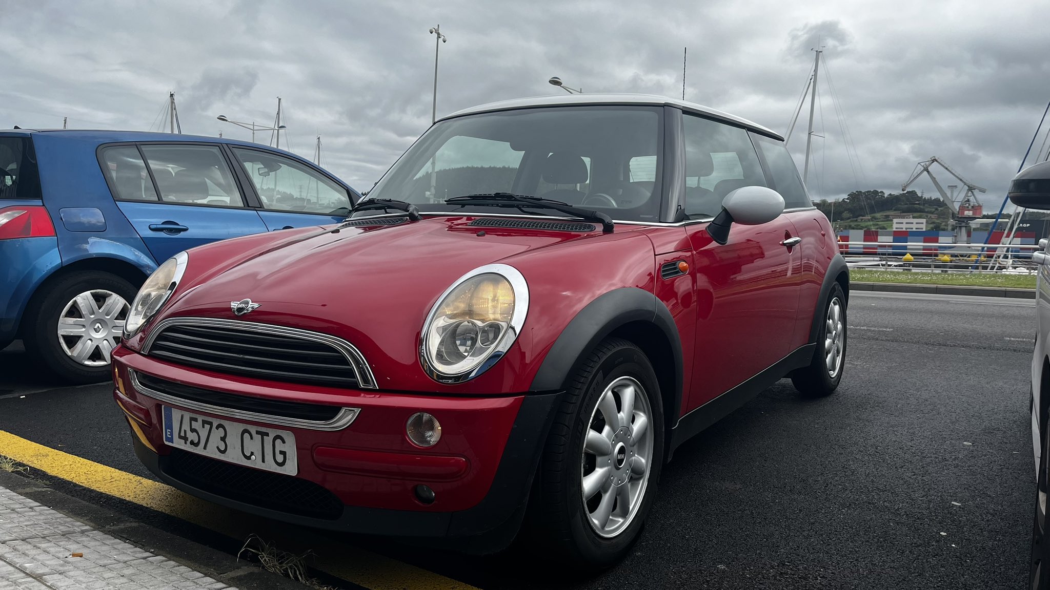

Gracias a todos por tomaros vuestro tiempo en darme info. Es verdad que me fío más de los restyling pero ese es un pre de 2003/2004 así que me da más confianza que el saber que era de las primeras unidades de 2002. El motor mw gustó mucho. La dirección durita me recuerda a la del Clio que tenía, que era lo único que me gustaba de él jajaja y el cambio supercortito y preciso. La verdad que me lo pasé pipa probándolo, y eso que era un simple One.

Enhorabuena @dcevans97 :goodpost:
Que lo disfruten con salud tus padres, muy chulete en rojo con techo blanco. Misma combinación que el primer mini que tuvimos en casa.

Gracias Dani! Creo que el tener este R50 va a conseguir que pese al tamaño MINI vuelva a tener opciones para ser un coche mío después del Golf jajajaja. Para esta etapa necesitaba un coche más grande y los Serie 1 F20 y Clubman estaban por las nubes en el momento en el que ya necesitaba cambiar el Clio y cayó el VAG (y coladito que estoy por él); pero el gustito por estos pequeñajos no se me va jajajaja.
