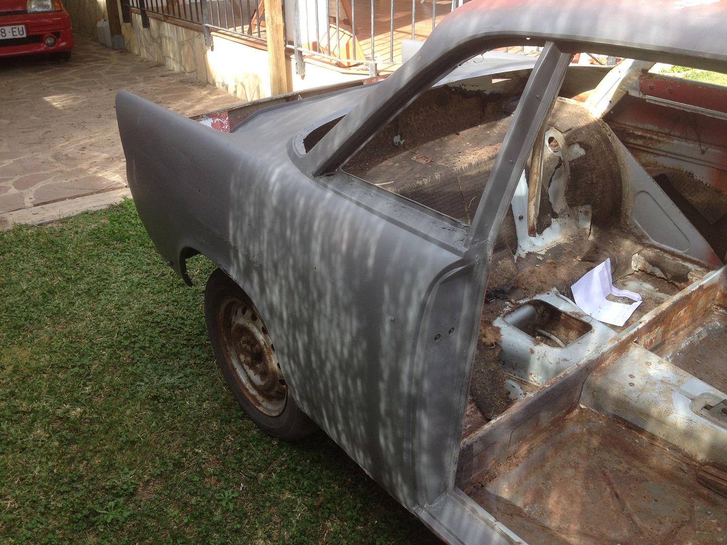

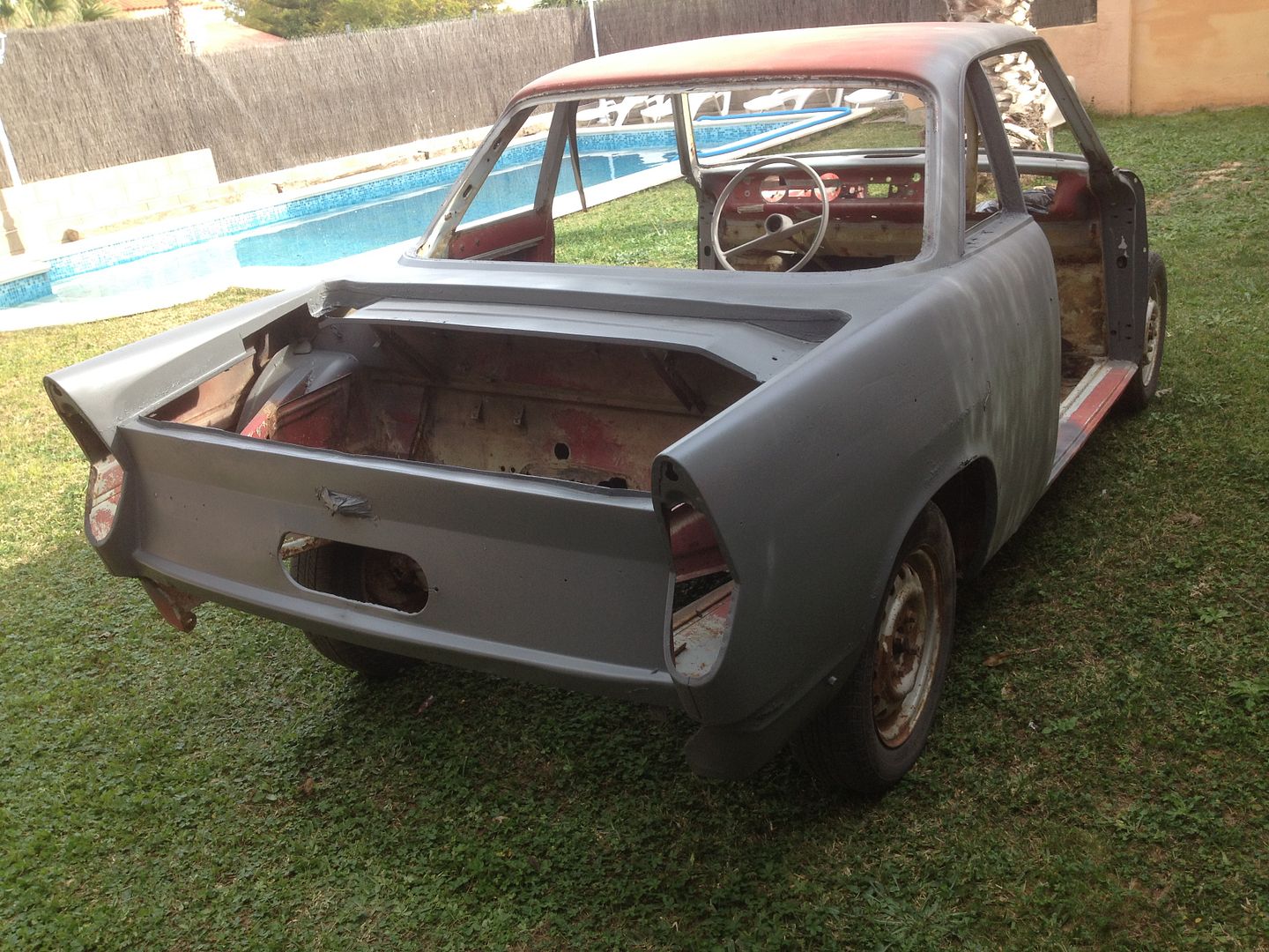

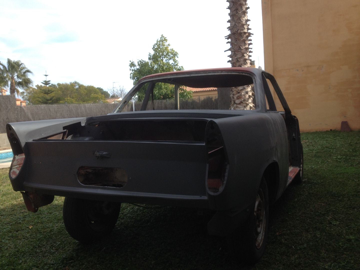

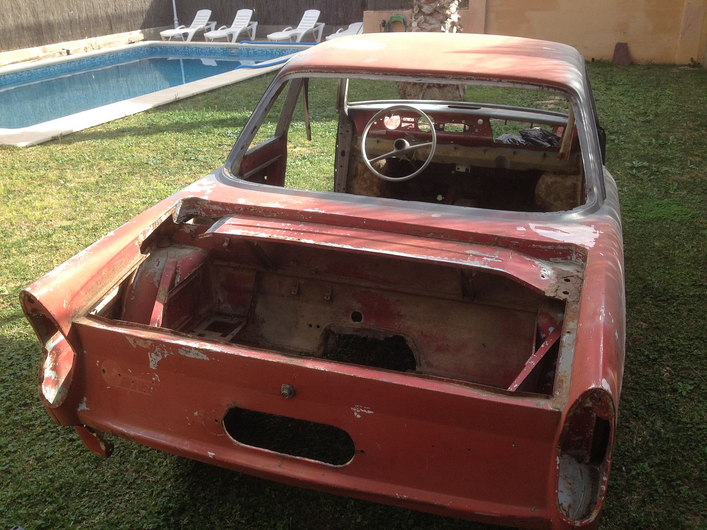

Por no romper el post de fotos de nuestros bemetas voy a colgar fotos de como avanza el macetero que tengo en el jardín, conforme saque mas tiempo actualizaré este primer post de la historia de como lo compré y como lo traje.
Por el momento cuento la situación actual.
un par de meses sin ver al primer mohicano

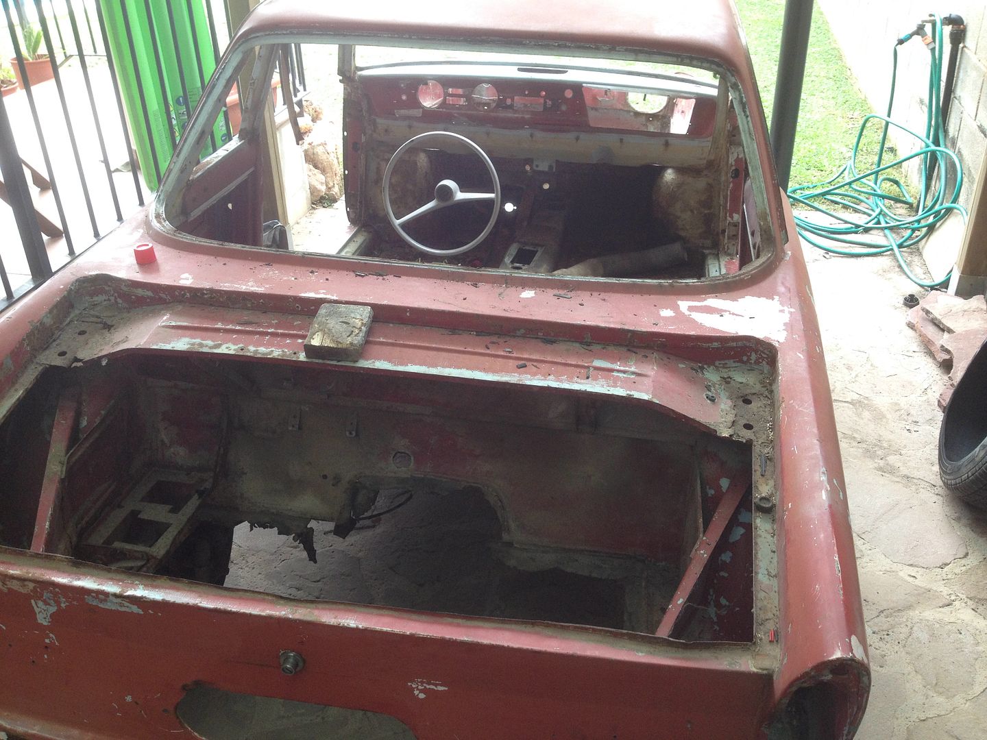

(le llamo así cariñosamente, pues es el primer coche que me he comprado para restaurar ) he podido escaparme un rato este fin de semana y ya que estaba he ido avanzando algo, la idea es reparar los óxidos bien notables que tiene y cuando ya crea que está bien , llevarlo al chorro de arena , imprimar, terminar de repasar si ha salido algún oxido que no hubiera visto y ya llevarlo a pintura. ésto va a ir siendo a ratos que saque los fines de semana ,, por lo que se va a demorar bastante , pero todo va avanzando. Prefiero reparar primero y luego el chorro y no directamente por temor a que me desaparezca medio coche y luego no saber como tenía que replicar las chapas, pues son difíciles de localizar nuevas y por unas aletas delanteras que si he visto en venta me están pidiendo 600€ por unidad mas portes, así que iré reparando lo que pueda mientras que localizo algunas en buen estado en precio decente.
Ahora de proyecto para febrero marzo tengo pensado realizar un rotisserie para coches, bien diseñado y construido , que me permita enganchar la carrocería , poder elevarla , bajarla y rotarla, también quiero que sea resistente, que valgan para futuros proyectos , pues espero que el 700 no sea el ultimo (pues me encantan los renault alpine a110 , los alfa romeo scalino y lancia fulvia coupe , que son los siguientes en la lista biggrin ) y que cuando acabe esos proyectos pueda "plegarla" y no me ocupe la plaza de un coche, ya he diseñado algo, iré haciendo fotos y cuando esté listo cuelgo todo con detalles por si a alguien le pudiera valer.

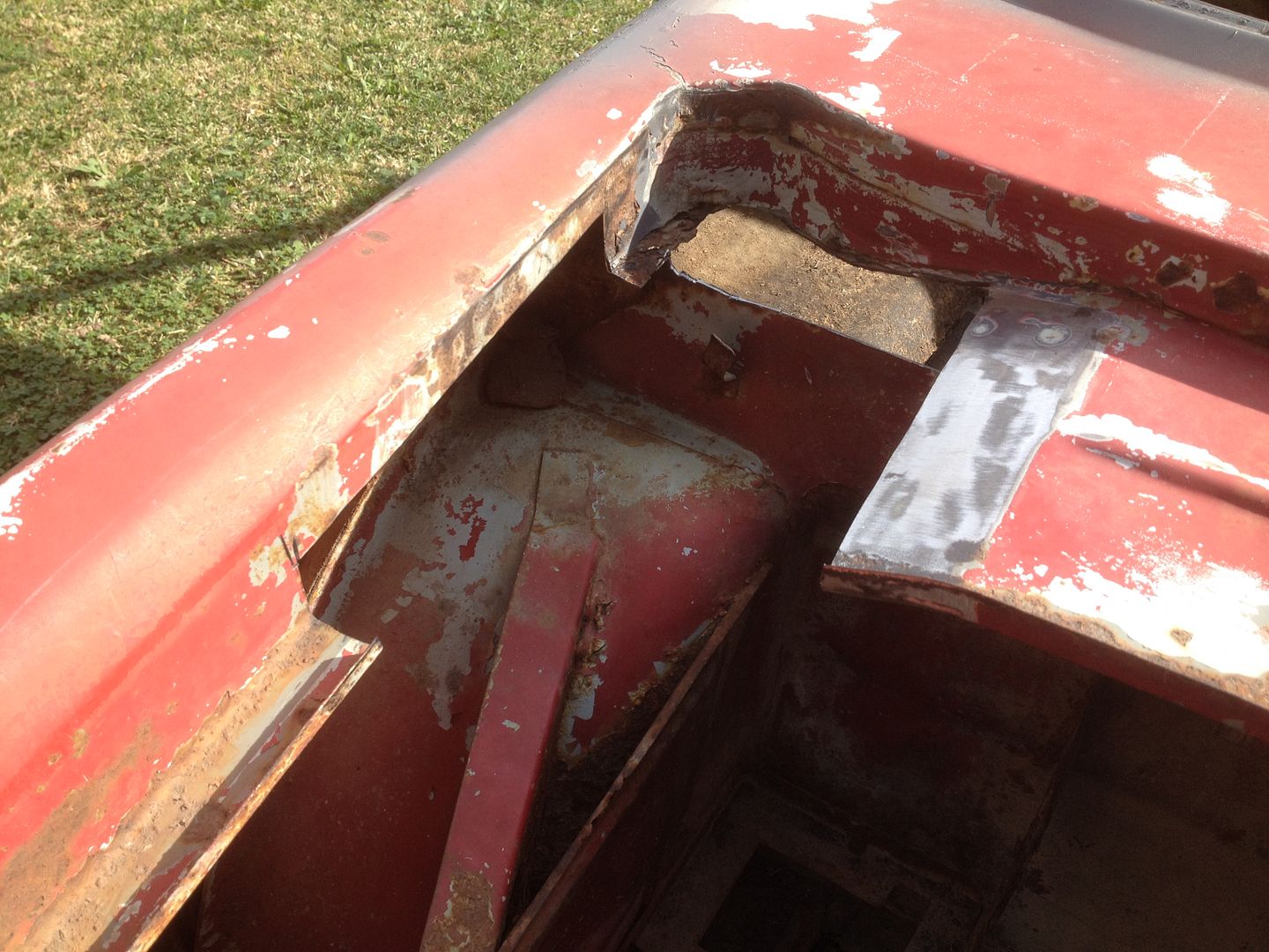

He empezado con un oxido que habia en el soporte del maletero, como se pueden observar tanto a la izquierda como en la derecha, me he decidico atacar primero la izquierda, ya me he hecho las plantillas para cortar chapa y dar forma, a ver si hay suerte y este fin de semana tengo fuerzas y ganas y avanzo un poco y vemos como queda el tema.

Caray ya esta cojiendo forma,que chulo,seguro que tiras para delante con la restauracion,creo que la plancha te sera mas façil repararla o hacerla tu mismo que no encontrar piezas...ahora mismo no sabria ni donde mirar para encontrarlas!!! Pero de momento muuuuy bien el tema plancha,piensa que yo casi todas las hicimos un amiguete y yo,pues buen creo que podras poner mucha mano y no mirar de comprar tanta plancha....seguimos atentos,que lujazo un 700!!!enhorabuenaaaa!
315e21
Avería deliciosa.. Ánimo!
Gracias, la verdad que si biggrin me encanta el pequeñin
Gracias, a ver que tal me va saliendo el tema, nunca he hecho nada de esto y puede que salga una chapuza de impresión, pero bueno,,, creo que volviendo a cortar a fabricar de nuevo la pieza y volverla a soldar hasta que quede perfecto :) ya veremos

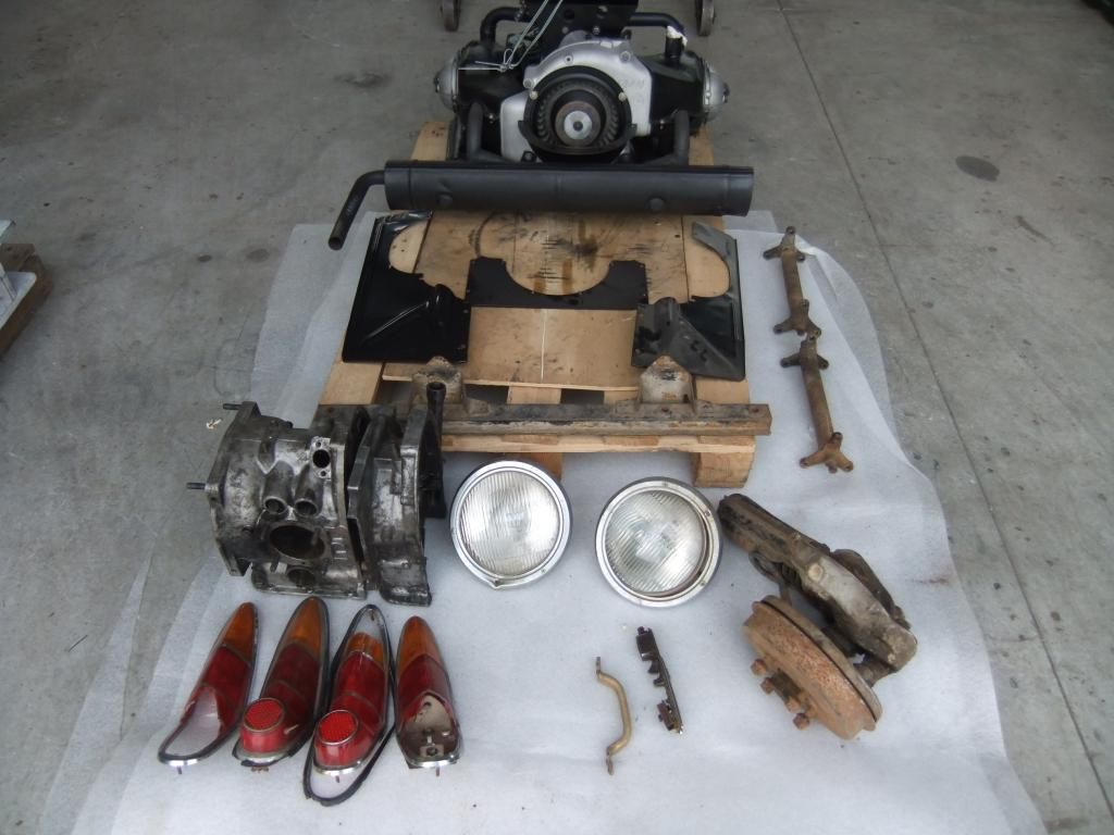

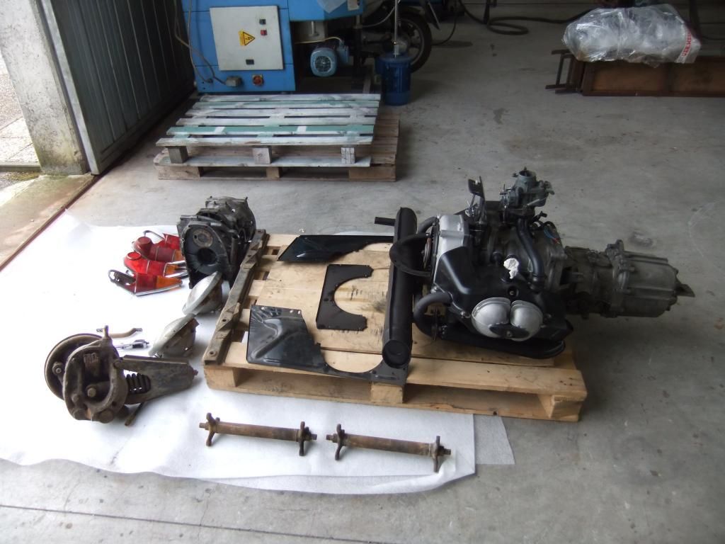

Qué podéis contar del motor del 700, es algo desconocido para mí
Pues creo que este coche monta el motor de las motos de Bmw de la época, si no me equivoco es un motor bóxer como el de las Bmw r69 adaptado para un coche y reducir consumos por la crisis del petróleo.

fotos de motor plissssssss
315e21

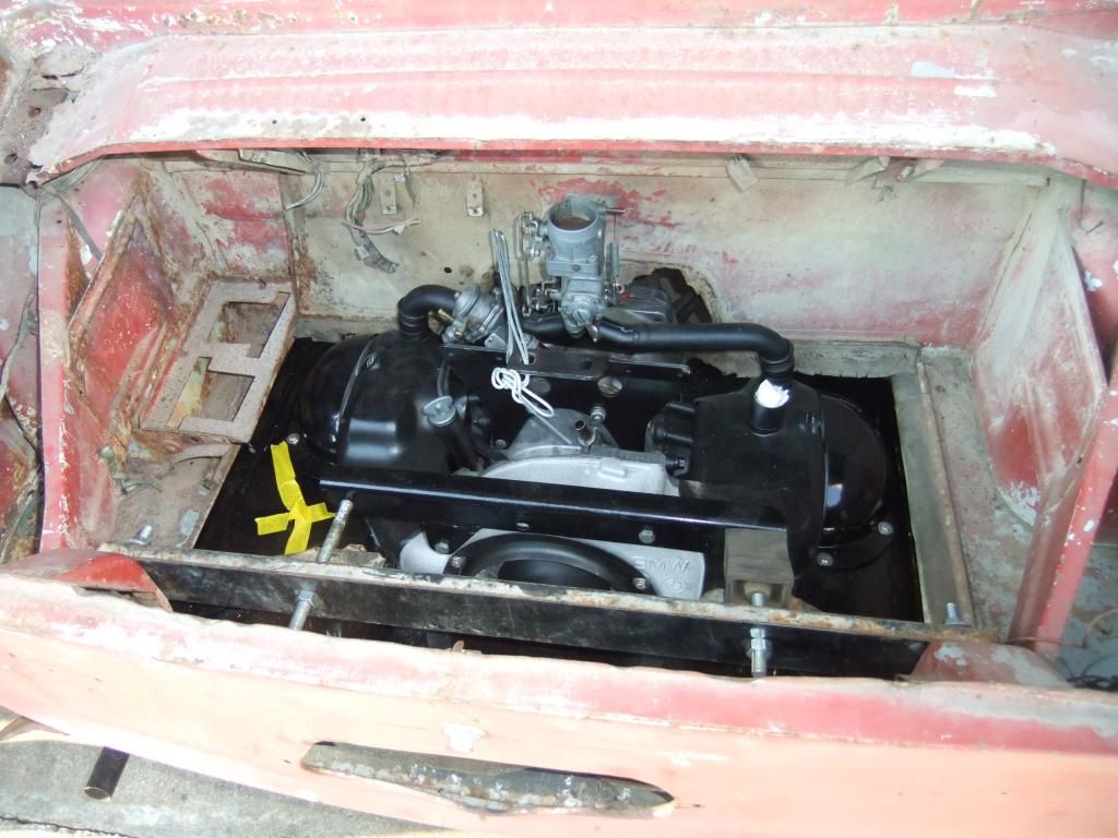

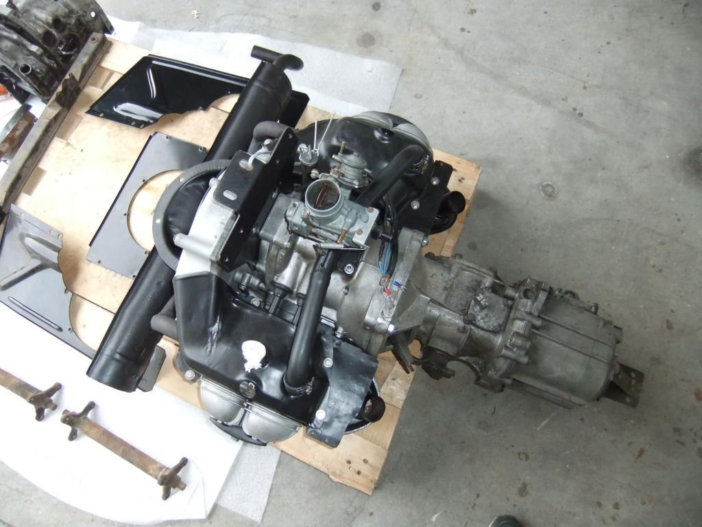

Perdonad, no estaba por casa , apenas tenia Internet y no tenía fotos del motor.
El motor tiene inspiración en las motos bmw , pero eso inspiración y se parecen por fuera, creo que le valen las juntas de papel y la tapa de las válvulas, del resto no se puede adaptar nada. lo pude arrancar y la verdad que no suena mal, pero era todo muy provisional y tampoco quise hacer mas que comprobar que arrancaba no fuera que me lo cargara.

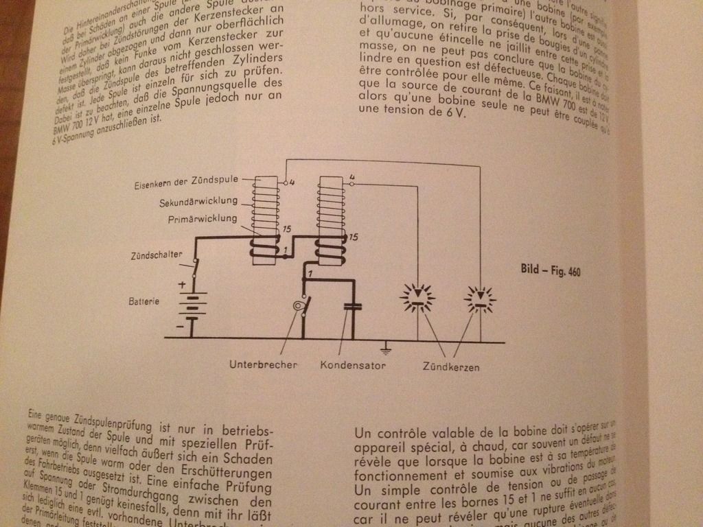

cómo podeis ver no lleva distribuidor y por ello lleva conectado las bobinas directamente conectadas a la bujía , como el coche es de 12V las bobinas son de 6V conectadas en serie. También de la humedad de la noche al dejarlo aparcado en el jardín los tornillos que no iban protegidos se oxidaron, tendré que darle un repaso a eso y darles algún tratamiento o comprarlos de alguna manera que con dos manguerazos no parezca que no esté restaurado pues desmejora bastante el aspecto

no lleva distribuidor ?
es eso posible ?
algo debe cortar la tension del primario, si no la bobina no acumula carga para el salto de potencial
yo conozco una moto monocilindrica del treinta y cuatro y tiene sus platinos, condensador, no es un delco al uso, pero hace esa funcion
es eso posible ?
En el medio , detrás del ventilador lleva el dinamo , motor de arranque y el interruptor de la corriente del primario a la bobina (todo en bloque alrededor del eje del cigüeñal) ese sistema se llama dynastart , es un poco raro para poderlo describir, pero a lo que decía es que no aprovecha una bobina (como a mi me parece mas"normal " para los clásicos ) y luego con el distribuidor sacar dos cables de bujías, si no que van directamente de la bobina el cable a la bujía , como podría darse en el caso de los coches mas actuales
