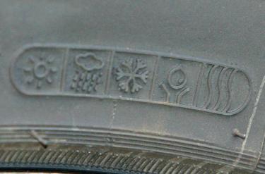

    En ese año compraron una patente de nanocompuesto de silicio y empezaron a fabricar neumáticos pata negra en serio, aunque la patente michelin anterior les dio bastante, las N6000 que fueron sus primeros pata negra son de 2006 y no tienen nada que ver con las anteriores N3000 o las N2000 de 2003.
    Aun así las N3000 que no eran mas que las N2000 "all season" pero en perfil bajo es sorprendentemente lo que se llegaron a vender y para ser tan espartanas (y baratas, las N6000 costaban un 30% mas) hicieron mercado... pero mala fama.
    Como curiosidad las N2000 han aguantado fabricándose una década porque van geniales para campo, y es que son all season pero claro la gente pensaba "wow neumáticos deportivos" cuando en el flanco sale esto -_-u
    Pensar que en 2003 la alternativa a unas N2000 baratas era ¿firestone fuelsaver? ¿hankook optimo 406? menudo ebola de neumáticos baratos había entonces... y en seco las N2000 no iban del todo mal... durísimas y su dibujo en V les hacia dar latigazos en mojado... pero 70mil km que duraban.
    Yo estoy buscando unas llantas mas pequeñas para el SUV para tener un juego de campo y otro para carretera, y digo... ojala fabricasen aun las N2000 para usarlas en caminos de tierra y barro.
    Fijaros en que pone que son ALL SEASON en el lateral... y se vendían y usaban como verano!!!
