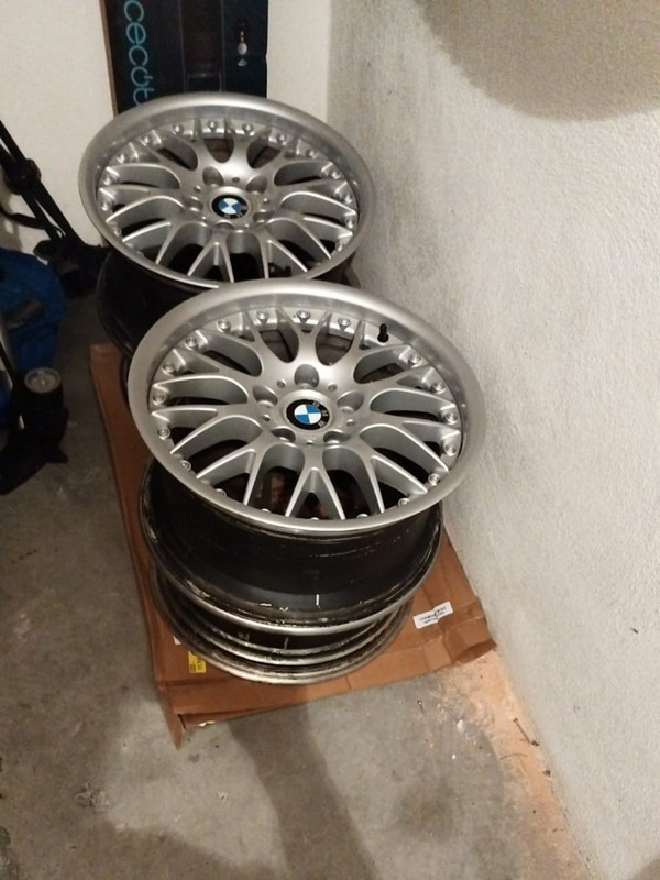

En el trastero esperando a ser montadas...
¿Con qué neumáticos las calzamos buscando un compromiso entre comodidad, agarre/seguridad y baja sonoridad?
Por mis experiencias pasadas hoy por hoy tiraría a Michelin, donde las PRIMACY 4 es lo que veo que más encajaría dentro de estas características.
¿Opiniones de alguien que las tenga? ¿Alguna otra alternativa?
Las medidas de los neumáticos serán:
- 225/45 para llanta de 7,5x17
- 245/40 para llanta de 8,5x17
