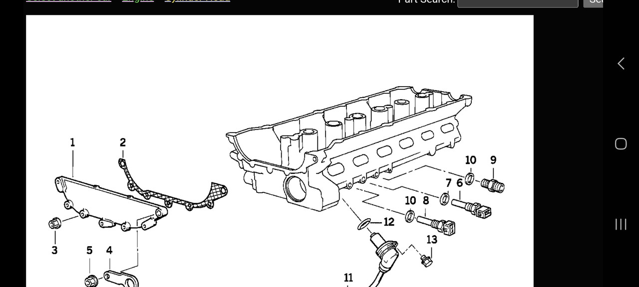

Sabéis cual sería la mejor zona para poner un segundo avisador de temperatura de refrigerante?? Segun he leído la mejor zona es cuanto más cerca de la culata en la boquilla número 9 pero el manguito es de 8mm y no entra un sensor vdo . Habrá algún adaptador doble ??
De ponerlo en los que salen del radiador mejor en el lado del bote de expansion o en el otro??

A vale . Resulta que se quita la pieza 9 y se rosca directamente al bloque el sensor. Se eliminan las mangueras que van del sensor del filtro a la admision . Mejor zona imposible para ponerlo .
Encima ese manguito es el que se rompió. Cuantos más eliminé mejor.
