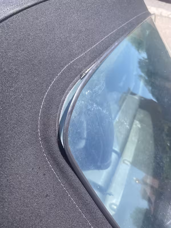

Ya me ha costado pero por fin he podido poner la luneta.
He ido donde un zapatero y le ha metido un carril porque no tenia nada, hbían sacado el carril al cerrarla cremallera en su día.
Por si a alguno le pasa lo mismo el carril es de 4,5.
Lo único q entre la capota y la luneta queda hueco, no sé si eso luego la gente lo pega con algo. Si no me da q me va a entrar agua.
Os pongo una foto.
Un saludo

Eso en principio tendrías que meter el borde de la capota en un perfil de goma negra que tiene la ventanilla. En tu foto no identifico ese perfil por alguna razón... No lo tendrás en el interior?

Que va , me da que me toca cambiar la luneta.
La goma ese creo que es el cerquillo al que se refería el compañero.
Si no me decís lo contrario cogeré la francesa.

Si no como me coja un chaparrón me da que se me va a montar buena…
Menos mal que tengo el hard top…

El cerquillo negro esta ausente. Yo he quitado el mio y estoy a la espera de que me llegue una cinta adhesiva de tela a ver si puedo hacer un invento.
La tela pegala de momento con cinta de doble cara, algo aguantará.

Si algún apaño tendré que hacerle por si acaso no sea que se me monte un pecera…
