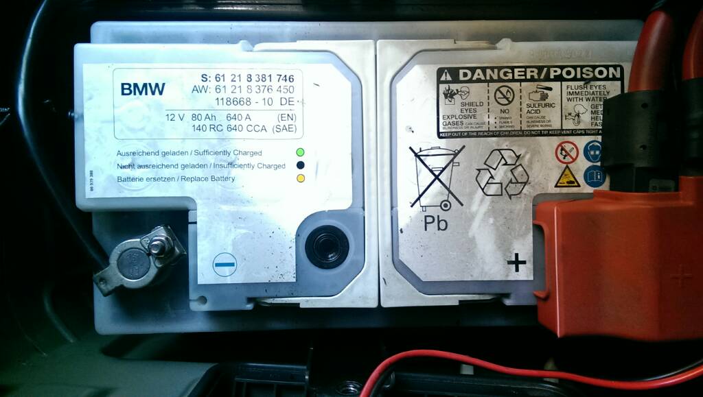

    Hola compañeros, mi batería está llegando a las últimas... Después de 12 años se le está acabando la pila.
    Hace unas semanas tuve que dejar el coche en la calle una semana y cuando volví a cogerlo ya no arrancó. Así que pinzas y a correr. No volví a tener problemas hasta que la semana pasada se me fastidió el clima,lo cambié y al conectar el scanner me daba fallo en modo de ahorro de energía activado. Así que para evitar futuros fallos de otros módulos y/o de arranque,prefiero ir mirando antes de andar a la desesperada!
    Esta es la mía:
    Cual me aconsejais? No se si habrá alguna que me vuelva a durar otros 12 años....jajaja
    He oído hablar de baterías de gel...que tal esas?alguna marca en concreto?

    7 Mar 2010
    2.116
    952
    asturies
    e-46 320D+ ///M
    Leo que la vartra F18 va muy bien...

    La batería de gel, está pensada para vehículos con función start/stop automática, tienen un sistema de carga diferente, no pongas una así.
    Varta o Bosh, te irán bien, compra una primera marca y evitarás problemas.

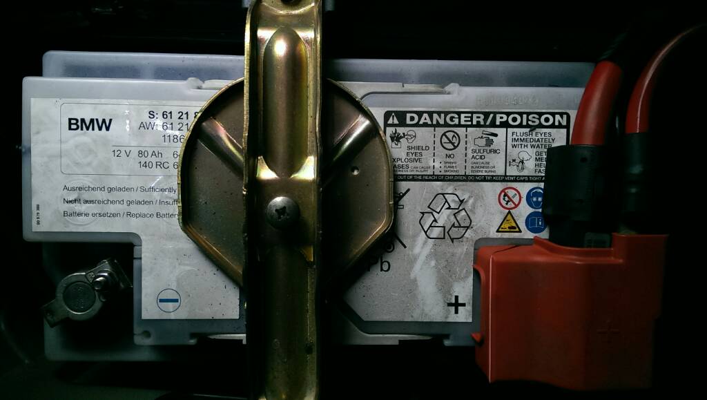

    Esta es la mía:
    Y mirando en real OEM me aparecen estas otras:
    Cuál será la mía de todas esas?

    La de 80 AH

    Si si,pero hay dos! Jeje

    Yo montaria Varta F18 de 85Ah y 800A o la Bosch S5 de 85Ah y 800A.
    La mia original duró 8 años y como me dejó tirado sin avisar y la necesitaba en el momento, monté la S4 de 80Ah y 740A ya que la S5 que es la que quería no la tenian en stock.
    Ademas en el compact, la altura maxima permitida son 17.5cm, baterias mas altas sobresalen y levantan la moqueta del maletero.
    En la berlina caben mas altas si no me equivoco asi que una limitacion menos, mas de 100Ah si te propones puedes meter, pero cualquiera de las dos que te mencioné son para mi adecuadas para el 320d.
    El e46 no es nada quisquilloso a caidas ni variaciones de tension. A partir de esta carroceria las cosas cambian y mucho.
    Luego tienes las exide, muy buenas, estas tienen una tasa de descarga muy alta, hasta 1000A y mueven con mucha alegria el motor de arranque, tambien son mas caras y debemos tener en cuenta las dimensiones.

    8 376 451
