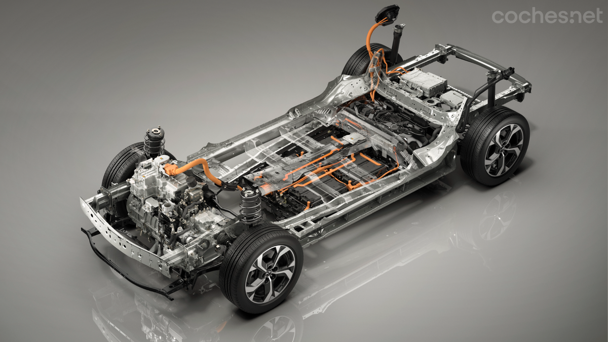

    El E-Skyactiv R-EV es una versión del Mazda MX-30 que se mueve mediante un sistema propulsor híbrido enchufable con una composición y un funcionamiento muy peculiares. Mazda ya admite pedidos con un precio de partida de 38 050 euros (sin incluir los posibles descuentos), aunque las primeras unidades no las entregará hasta principios del verano. Todos los precios.
    Lo que hace peculiar a este sistema híbrido es que las ruedas motrices (las delanteras) se mueven siempre y en exclusiva mediante un motor eléctrico, que en este caso desarrolla 170 caballos y 260 Nm de par. La energía necesaria para ello puede venir de dos fuentes distintas, en función del modo de conducción seleccionado: una batería de iones de litio con 17,8 kWh de capacidad o un motor de combustión de tipo rotativo que funciona a modo de generador.
    Nissan, con su sistema híbrido e-POWER, también hace que el vehículo se mueva en exclusiva con el motor eléctrico y también incluye un motor de combustión que actúa como generador, pero la batería es de muy poca capacidad (1,8 kWh útiles) y solo actúa a modo de «buffer» para garantizar que el motor eléctrico pueda alimentarse y funcionar. La batería del MX-30 E-Skyactiv R-EV tiene mucha más capacidad y aporta dos ventajas importantes: una autonomía alta utilizando únicamente la energia eléctrica almacenada en la batería (85 kilómetros en un uso mixto y 110 en ciudad) y la obtención del distintivo medioambiental 0 Emisiones de la DGT (en los Nissan es la ECO).
    No acaban ahí las peculiaridades. La batería se puede cargar con corriente alterna, como es habitual (a 7,2 kW de potencia máxima en monofásico y a 11 kW en trifásico), pero también en corriente contínua, que no es muy frecuente en híbridos enchufables y menos aún para baterías de semejante capacidad (un ejemplo similar es la del Jaguar F-PACE PHEV, que tiene 19,2 kWh e igualmente admite la corriente continua). De este modo y a la máxima potencia admitida (36 kW), es posible cargar la batería hasta el 80 % en unos 25 minutos, según Mazda.
    Además, el cargador embarcado es bidireccional, es decir, que no solo permite recargar la batería del coche, sino también utilizar su energía para alimentar otros dispositivos (hasta 1500 W) mediante una toma de corriente que hay en el maletero.
    El sistema híbrido tiene tres modos de gestión de la energía: Normal, EV y Carga. El modo Normal es el que el coche selecciona nada más arrancar y en el que el motor eléctrico se encarga de mover el coche en la mayoría de situaciones. No obstante, si la batería no tiene carga o la demanda de potencia es alta, entra en funcionamiento el motor de combustión para aportar la energía necesaria.
    El modo EV es el que fuerza al sistema a circular utilizando únicamente el motor eléctrico (siempre y cuando haya carga en la batería) y el modo Carga permite mantener el nivel de carga de la batería a un nivel concreto (permite elegir incrementos porcentuales del 10 %) o cargarla utilizando el motor de combustión (algo que no es recomendable por su baja eficiencia).
    Según Mazda, el MX-30 E-Skyactiv R-EV puede acelerar de 0 a 100 km/h en 9,1 segundos y alcanzar 140 km/h, unos datos muy parecidos a los de la versión completamente eléctrica (ficha comparativa). El peso en orden de marcha también es similar entre las dos versiones, de 1778 kilos en la versión híbrida enchufable y de 1720 en la eléctrica.
    El motor rotativo de este modelo es completamente nuevo y está ubicado bajo el capó, integrado de forma coaxial con el motor eléctrico. Tiene un solo rotor con un radio de 120 mm, una anchura de 76 mm y 830 centímetros cúbicos. La inyección es directa y desarrolla 75 CV a 4700 rpm y 116 Nm de par a 4000 rpm.

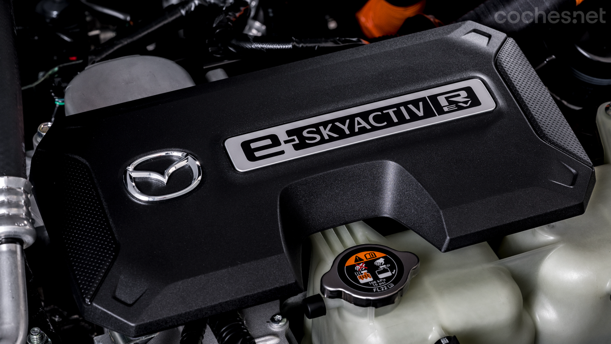

    "With the discontinuation of the RX-8, Mazda ended mass-production of the rotary engine in June 2012. Today, some 10 years later, the rotary engine is making a comeback. This new rotary engine has been adapted to meet the needs of our times and is now being used to generate power rather than as a drive unit.
    While the 13B Renesis engine used on the RX-8 was a 654 cm3 two-rotor engine, the MX-30 e-Skyactiv R-EV uses an 830 cm3 single rotor format for the rotary engine generator. With a 120 mm generating radius (R) and 76 mm rotor width, its compact size enables coaxial placement and integration with the electric motor, decelerator and generator to achieve a unit with an overall width of less than 840 mm that fits on the same body frame as the MX-30 BEV. We also successfully reduced the weight of the engine by over 15 kg by using aluminium for the side housing section of the engine structure instead of the iron used on the Renesis engine.
    The main contributor to increasing fuel economy and reducing emissions on the MX-30 e-Skyactiv R-EV rotary engine was the use of direct fuel injection. When fuel is injected into the ports on a conventional rotary engine, a lot of the air-fuel mixture ends up at the back of the combustion chamber, not fully combusting and eventually being expelled as unburned gas. This has a negative effect on both fuel economy and engine output.
    The rotary engine on the MX-30 e-Skyactiv R-EV uses direct fuel injection, making it possible to distribute the air-fuel mixture to the main combustion area and achieve more efficient combustion. Additionally, direct fuel injection atomises the fuel at the time of injection making it possible to sufficiently vaporise fuel even at lower temperatures. This also helps prevent the injection of excess fuel.
    The engine also adopts an exhaust gas recirculation (EGR) system to improve fuel efficiency. Adding an EGR system that operates mostly at low rpm and low loads improves fuel economy by preventing cooling loss caused by rotary engine combustion chambers having a greater surface area than those of a reciprocating engine.
    Apex seals are attached to the tip of each rotor to ensure the combustion chambers are airtight. For the MX-30 e-Skyactiv R-EV, we increased the width of these seals to 2.5 mm to improve wear resistance. We also changed the plating on the trochoid surface inside the housing to reduce wear and frictional resistance. For the sides of the housing, we use aluminium for the surface of the side housing and have added high velocity oxygen fuel coating to add a ceramic coating which also reduces wear and frictional resistance."

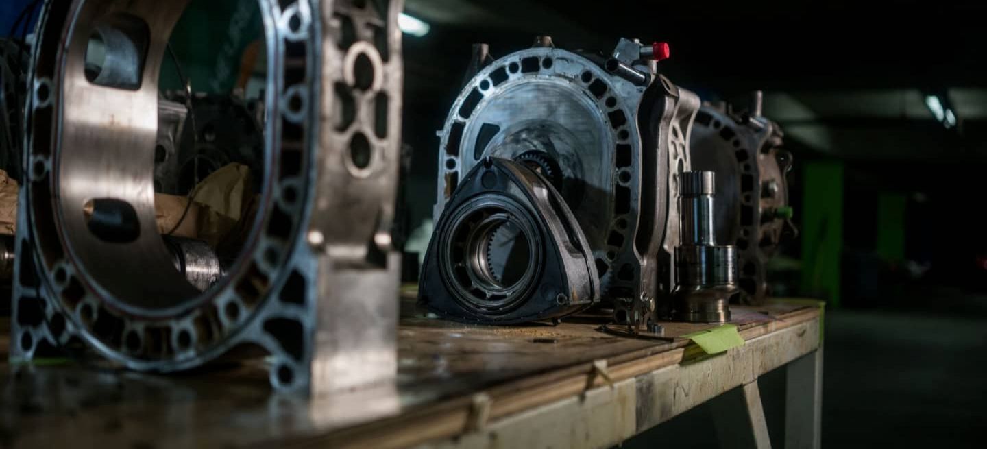

    El motor rotativo del nuevo Mazda MX-30 R-EV cuenta con un motor rotativo de un solo rotor. La nueva planta de energía tiene menos revoluciones y menos potencia en comparación con la anterior que se encontraba en el RX-8, que usaba un motor rotativo de doble rotor.
    Sin embargo, Mazda ha empleado algunos trucos ingeniosos en este nuevo motor. Fenske dijo que uno de los cambios más notables es que el combustible ahora se inyecta directamente en la cámara de combustión, lo que ayuda a mantener el combustible en el área principal de la cámara y mejora la atomización. El fabricante de automóviles japonés también introdujo el uso de la recirculación de gases de escape esta vez, lo que ayuda con la eficiencia a bajas cargas y bajas RPM al contener parte del calor dentro del motor.
    Además, Mazda ahora usa carcasas laterales de aluminio en lugar de hierro, lo cual es bueno para ahorrar peso, y un revestimiento de cerámica de plasma en aerosol que mejora el desgaste y la fricción. El vértice más ancho sella hasta 2,5 milímetros, un aumento del 25 por ciento, lo que brinda una mejor resistencia al desgaste.
    Por supuesto, el gran truco y la noticia decepcionante es que el motor simplemente se usa como un extensor de rango. El motor hace girar un generador que proporciona energía para ser almacenada en una batería o en un inversor que luego alimenta un motor eléctrico que impulsa el vehículo. No existe un vínculo directo entre el motor y las ruedas motrices.
    Fenske también habló sobre cómo Mazda ideó una solución inteligente para los problemas de sincronización variable de válvulas conectados a motores rotativos mediante el uso de una bomba de combustible de alta presión.

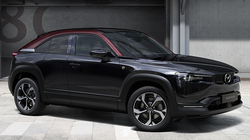

    Podrás diferenciar esta variante híbrida enchufable del Mazda MX-30 por el emblema e-Skyactiv R-EV, alojado en el lado derecho del portón, y por el que tiene forma de rotor y en su interior una ‘e’ en naranja, situado sobre los pasos de rueda delanteros.
    Otra diferencia respecto al eléctrico puro son sus llantas de aleación, que han sido modificadas en su sección trasversal para conseguir una menor resistencia aerodinámica. No mejora la resistencia, pero sí le da un nuevo toque visual que algunas zonas vayan bañadas en negro.

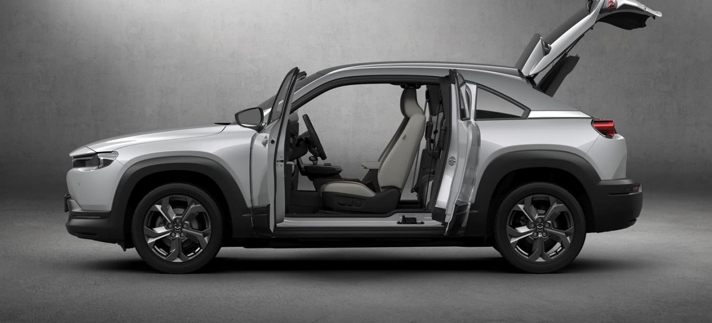

    El Mazda MX-30 R-EV cuenta con un sistema de puertas suicidas bastante particular, porque para acceder a las plazas traseras se tiene que abrir primero la delantera y después, la trasera -desde dentro no es necesario abrir la primera, sí que el conductor o el copiloto no tengan abrochado el cinturón de seguridad-. Lo bueno es que todas tienen un ángulo de apertura de casi 90 grados y que al carecer de pilar B, acoplar un niño pequeño en su sillita es más sencillo. Lo malo es que el espacio que dejan no facilita mucho el acceso a la segunda fila.
    El Mazda MX-30 e-Skyactiv R-EV tiene un sistema de puertas de tipo suicida bastante particular.
    Y hablando de espacio. Los pasajeros de las plazas traseras que midan 1,78 m como yo cuentan con dos dedos de separación entre la cabeza y el techo y con cinco entre las rodillas y los respaldos de los asientos delanteros. Por su parte, el de la fila central no irá muy incómodo si tenemos en cuenta que el túnel de transmisión es bajito, aunque el hueco del que disfruta tampoco es para tirar cohetes.
    Respecto al maletero, este espacio de carga cubica 350 litros, solo 16 litros menos que la versión 100% eléctrica. Cabe destacar que ha sido instalado un depósito de gasolina de 50 litros, por lo que los ingenieros han hecho un buen trabajo. Además, la boca de carga es baja y sus formas, regulares, con lo que se facilita colocar los bultos.
