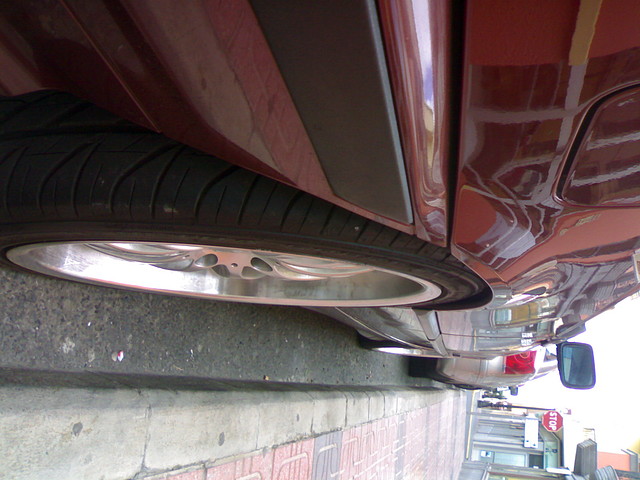

    pues mis llantas tienen et38 y le monte separadores de 20mm y me roza.
    De cuanto tendrian que ser los separadores pa que quede justito?? monto 225/40r18

    si pones 215 de ancho tal vez no te roce
    si pones 225 te rozará pero sólo en algunas circunstancias

    Yo llevo esa misma medida con 225/45 y los primeros dias me rozaba un pelin en baches con el guardabarros de atrás. Pero enseguida se desgasta y ya no me roza nada de nada.

    Te rozará mucho, mucho, no?
    Con un ET38 poco mas puedes poner, 3 o 4 mm como mucho. Pero 20mm? Te has pasado 3 pueblos.

    Pues mira la verdad que rozaba cuando iba cargado y en baches fuertes, voy a probar con 15mm por que sin separadores quedan bastante dentro.
    Esta es con los separadores de 20mm montados atras:
    Pense en ponder de 15mm pa que no roce , la verdad que el coche se veia gordo gordo:dan:
