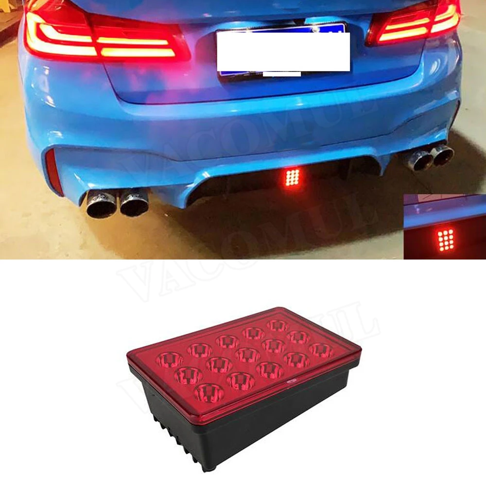

    Buenas noches a todos, me gustaría poner una luz de freno en el difusor de mi f20 al estilo de los F1. Se los he visto a unos cuantos ingleses y queda muy bien. Me gustaría saber si aquí en España está permitido por la ITV. Ya Que solo encuentro que no está permitido luces como neones y ese tipo de luces. Muchas gracias!

  4. Gavira
    112.612
    139.350
    (∀ꟽ) sn̗uɐꓭ oʇɹǝnԀ
    Entiendo que te refieres a esto...

  9. Danielgc
    Danielgc En Practicas
    18 Mar 2019
    235
    87
    Sí exacto, no se como poner fotos desde el móvil por eso no puse. Gracias
