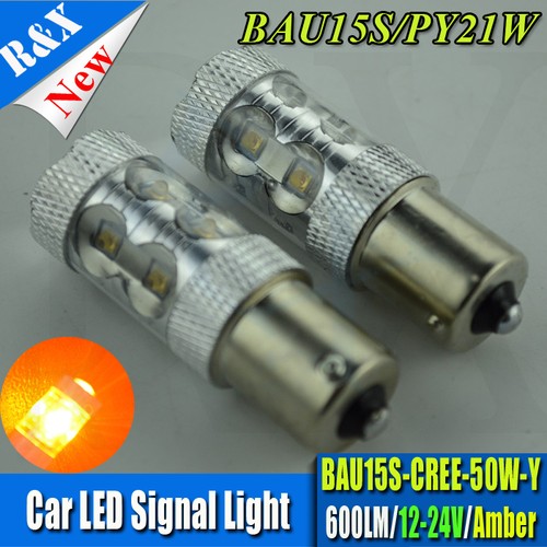

    Hola compañeros !!! Ya me han llegado algunas de las que he pedido. Las que son en ambar...un desastre...dan muy poca luz y no funciona bien...me imagino que es porque le haría falta una resistencia, pero es que da igual...da poca luz y no vale la pena en absoluto ponerlas....
    Las otras sim embargo, bien, dan buena luz, y no dan fallo, peeeero, en el Z4, la de freno, es igual que la de posición (P21W) y simplemente le da más tensión en la frenada....y la verdad, no se nota mucho la diferencia...es decir, dan más luz que las de incandescencia en posición, pero en frenado, apenas se nota la diferencia, y la incandescente ilumina mejor en frenada. Para la marcha atrás, sin embargo, perfectas...
    Las del plafón del interior del habitáculo, perfectas...dan muy buen luz...las he pedido en ambar para los intermitentes laterales, que son en blanco y necesito una bombilla ambar. Ahora llevo estas pero con un filtro naranja...y no dan error ni blinkean ni nada raro....
    Aún tengo que probar otras de otro tipo que aún no han llegado...ya os contaré... Luego por la noche, le haré unas fotos para que lo veáis. Un saludo y gracias

    Yo me volví loco intentando poner todas led y... desistí, fue hace ya unos años y la tecnología ha avanzado bastante pero no está perfectamente resuelto.
    En mi caso:
    posición y freno es el mismo tipo de bombilla aunque son independientes, pero debe de llegar más o menos tensión para la diferencia de brillo, con las led no se notaba el cambio. El rojo muy bonito, pues daba un color rojo regaliz. Creo que dejé posición solo con led finalmente.
    Intermitencia, un naranja de verdad. Las habituales, la película ámbar se va quemando y cada vez iluminan más blanco, fijaros en coches con unos años y ópticas de intermitencia blanca no ámbar. Lo malo que me pasó fue el tema de la polaridad, los leds tienen polaridad y en un lado si funcionaba y en otro no salvo hacer una ñapa... Se que hay bombillas leds modernas que gracias a la electrónica no tienen polaridad. Al final puse de esas cromadas para que no haga efecto huevo frito.
    Marcha atrás era un tanto blanco morado, las llevé un tiempo hasta que en una itv me dijeron que donde iba, pasé de comprar más a ver si daba con un blanco neutro.
    Intermitentes laterales t10 bien, las llevo.
    Matrícula trasera, demasiado blanca, muy bien de iluminación, tampoco me interesa se vea mucho la matrícula... Eran t10 y las quité para poner unas halógenas blancas aunque no tanto, y que no iluminen tanto la matrícula.
    El resto, cruce, antinieblas y demás lo mismo una mierda.
    Las interiores t10 normal, pero las de plafón, increíble la luminosidad que dan, es como hacerse de día en el coche, las llevo y encantado, un poco tuneras porque son demasiado blancas pero se ve estupendo en el interior del coche y maletero cuando se encienden.

    Acabo de poner las bombillas LED de intermitencia (PY21W) y perfectas....dan muy buena luz y no dan error... por fin tengo las ópticas traseras full LED !!! Ahora, a por las delanteras...me refiero, a la intermitencia... es PY21W también o P21W? Un saludo
