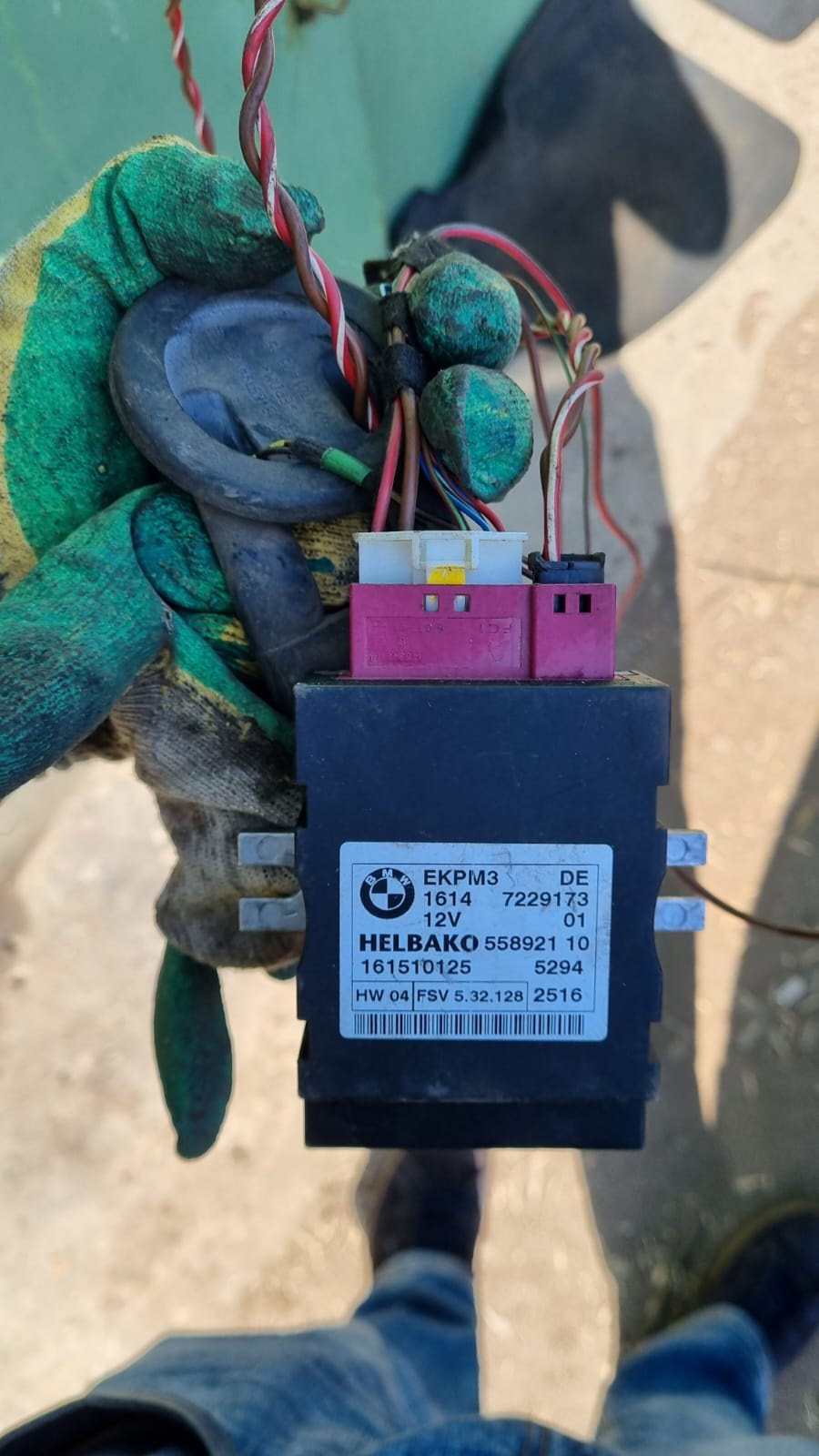

Buenos dias.
Alguien me puede decir donde se localiza el modulo de control de la bomba de combustible en el BMW 520d - F11 (LCI - 2013).
He buscado informacion por toda internet y solo encuntro la localización para la version F10.
Muchas gracias de antemano.
Un saludo

El modulo de control de bomba esta en maletero. No se exactamente donde esta en f10, pero en el E90 esta ubicado detrás del asiento trasero por la derecha. Se llama modulo EKPM.
img_2918-jpg.1022101

En el f10 está en el maletero debajo del “suelo” y anclado en la parte posterior (como por dentro de la defensa); si accedes a la batería lo verás. Es el módulo que pone Sopov
