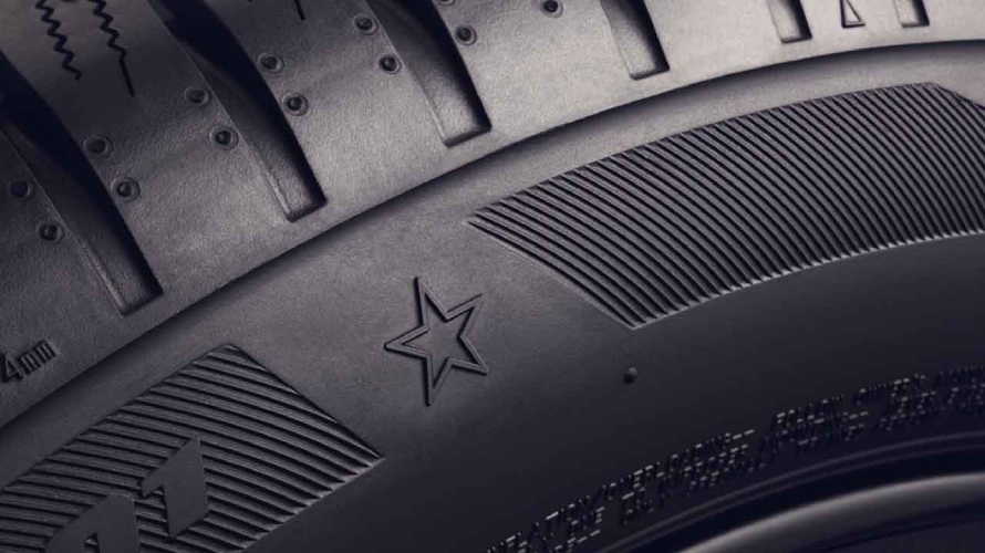

    Según esto y la ficha técnica, no habría opción de cambiar la medida del neumático para la 17, salvo que demos por bueno lo que permite la ITV sobre que la variación del diámetro del nuevo neumático no supere el 3%, ahí tendríamos muchas opciones.

    Personalmente creo que en esos archivos vienen las medidas y marcas de neumáticos que homologan la estrella (*) para BMW.
    Tanto BMW como los fabricantes de neumaticos al final lo que buscan es hacer negocio y si te fijas, en la medida que nos ha tocado de 17", los fabricantes de neumaticos de verano son buenos (Hankook, Vredestein y Nexen) pero no son los de más renombre (no quiero decir que los de renombre sean mejores porque soy consciente que en cuanto a neumáticos es una decisión muy personal).
    Lo que yo interpreto es que estas marcas llegan a un acuerdo con BMW y a ellas digamos que les sube un poco el caché por montarse de serie en una marca de renombre y en sus talleres para sucesivos cambios, y BMW consigue neumáticos a mejor precio que, como lleva su homologación de confianza con la estrella (*), te los vende en sus talleres a precio de otras marcas mas caras.
    La ficha técnica al final la "rellena" el fabricante en base a sus intereses comerciales pero la ITV es otra cosa y si la ley dice que mientras no se varíe el diámetro original en ese 3%...
    Si te fijas, todas las medidas que vienen homologadas en la ficha técnica del vehículo, desde 17 a 20" son equivalentes en diámetro.
    https://www.itvasa.es/equivalencias.php
    Repito que todo esto es una opinión personal porque no he ido todavía a una ITV para que me lo confirmen, pero cuando toque cambio de zapatillas lo haré.
    También creo que ese 205/65 R17 es una medida de neumático muy joven y hay que dar un poco de tiempo a las marcas que espero que se animen con esta medida en más variedad.
    Un saludo a todos.
