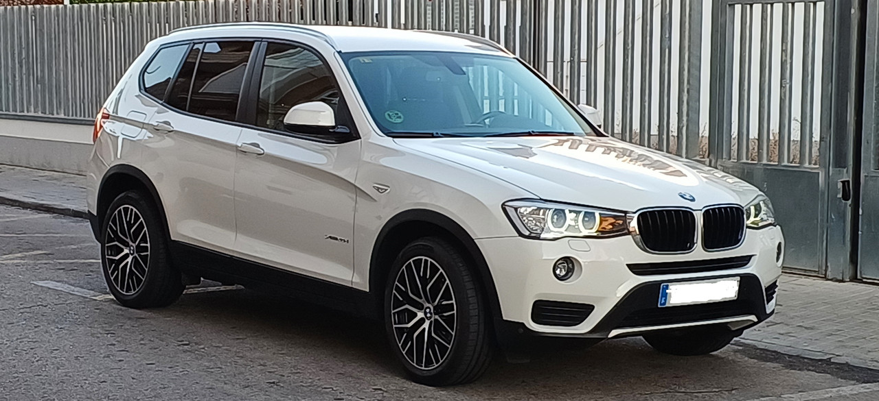

Hola, estoy dándole vueltas al tema de cambiar las llantas por unas más grandes a mí X3, en ficha técnica me dice que son validas estás...
8 1/2J X19 ET38
Encontre unas 9J X19 ET 38
Qué diferencia puede hacer? No me serviría según ficha técnica no?
Gracias!

Yo las he cambiado este verano pasado y no me he complicado la vida 8 1/2 X19 ET38 con 245 45 R19 (sin runflat) que es lo que pone el ficha tecnica y a correr. Ademas las 245 quedan a ras de llanta, igual esa 1/2pulgada mas le queda grande a la goma.
Te imaginas que despues de comprarlas vas a la ITV y te tiran........

Estaba mirando algún modelo que me sirviera que sean originales de BMW, había encontrado esa de un chico que quería cambiar a una llanta más grande. ¿Sabes decirme algún modelo de llanta que me pueda servir? Por intentar mirar ya ese modelo en concreto. Gracias!

Sabes decirme algún modelo original que cumplas con esas medidas?

No he montado originales, he puesto unas MAM RS4 negro/pulido que son alemanas con unos neumaticos Hankook S1 EVO3 con la estrella de Bmw y el coche ahora va mucho mejor.
