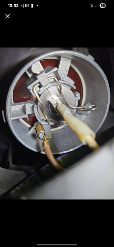

Tengo un 525tds y hace un tiempo me dejó de funcionar la luz de largas del faro izquierdo. Pensaba que era la bombilla, pero hoy he ido a cambiarla para la itv y resulta que no es por eso, ya que he probado otra bombilla que se que funciona y no va. También he usado un buscapolos y no me da corriente en el conector que va a la tapa de la bombilla. He estado mirando por el foro y hay quien dice que puede ser tema del módulo de luces. El problema es que no lo encuentro por ningún lado. No está donde están los fusibles, ni en la guantera ni debajo de los asientos traseros. Alguien que me pueda ayudar?

Resulta que la primera vez que probé el buscapolos en el fusible 13 (faro carretera izquierdo) me dio corriente. Pero en algun momento se me quemó despues de haberlo comprobado. Así que ahí estaba el problema. Que pasa ahora? Que me hace corto en ese faro y cada vez que pruebo las largas se me quema el fusible. La bombilla no es porque las he intercambiado entre los dos faros y el de la derecha funciona con ambas. El faro tampoco puede ser porque con las halogenas si me funciona. Sospecho que hace contacto con algo la bombilla en el faro izquierdo y por eso me hace corto, podría ser con el clip que la sujeta? Las que le estoy poniendo son led, por cierto.

si fuese corto con el clip que la sujeta, la bombilla no funcionaría. si quitas la bombilla, seguramente te haga corto igual y funda dicho fusible. con lo que has probado, se fundiria el otro fusible, al cambiar las bombillas..
toca con el polímetro buscar el corto. mira con el polímetro cuantos ohm te da con la salida del fusible y el positivo de la bombilla

Bueno, pues he cambiado las bombillas por otras led. Y funciona perfectamente, lo que me hace reforzar la idea de que el problema estaba en que el clip de sujeción hacía contacto en algun punto de la bombilla. Al ponerle unas bombillas con menos cuerpo, no toca tan cerca del nucleo de estas y asi no me hace corto.
