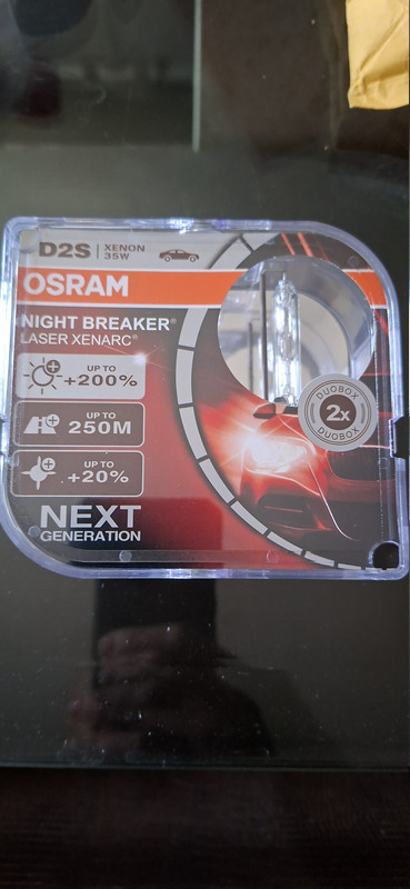

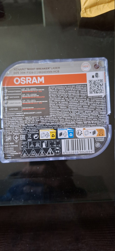

Me acaban de llegar las osram night breaker laser xenarc next generation d2s .
Tienen buena pinta el paquete parecen originales ,son de aliexpress y el vendedor me dijo que son originales.

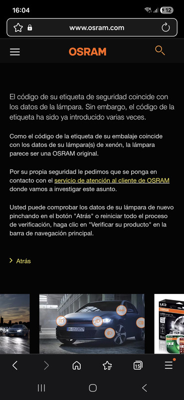

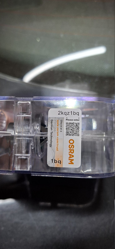

Acabo de ver que para comprobar si son originales , tienes que escanear el codigo QR y te indican si si o no.
Yo lo escaneo y me manda a la pagina de osram esta https://www.osram.com/cb/

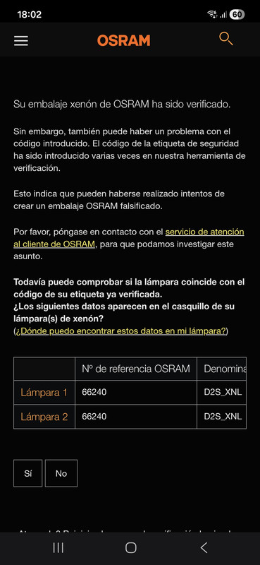

Resulta que la pegatina con el codigo esta en un lateral.
He estado equivocandome como 3 veces poniendo el codigo en el captcha y este donde el codigo. He visto que ponia error en captcha y al cambiarlo y ponerlo bien me aparece este mensaje en la pagina osram.

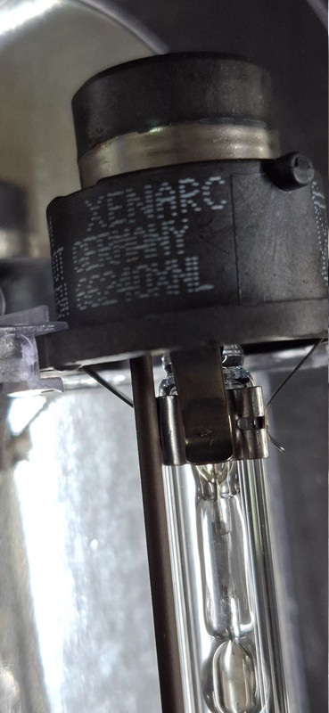

Se me ha pasado el verificar la ref. de los casquillos mañana lo miro si coinciden.
Me ponia "error en el captcha" pero el numero de autenticidad solo lo he puesto una vez , por tanto parece bastante extraño y podrian estar utilizando codigos ya usados . Mañana mirare si coinciden los numeros.
