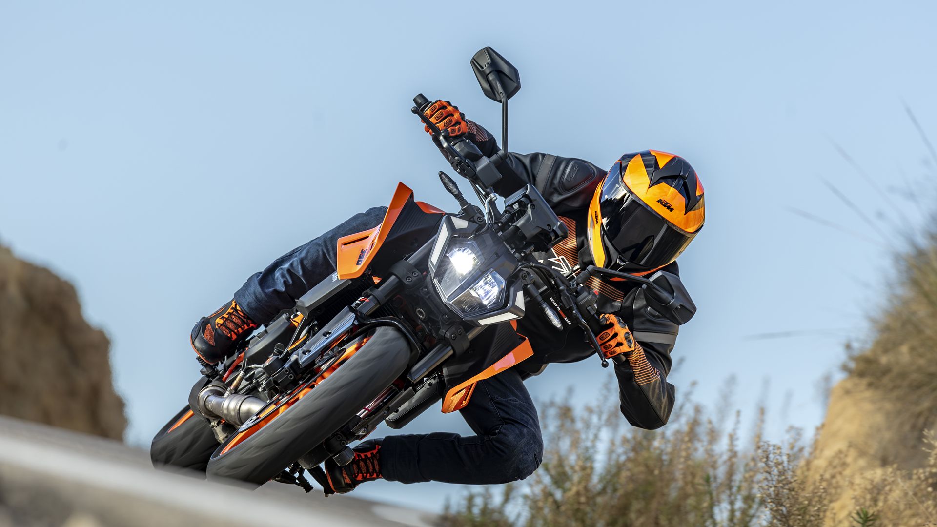

    El sistema de frenos incluye la última versión del ABS, con el modo “Supermoto” seleccionable, que es más agresivo y permite la desconexión de la rueda trasera. Tanto él como los modos de conducción, se manejan desde la piña izquierda y un nuevo cuadro de instrumentos TFT de 5” con conectividad para el teléfono de serie y que incorpora el modo “Track” con la información reducida al mínimo y visualización ampliada del régimen, control de salida y con un cronómetro.
    La efectividad de la 390 ha mejorado aún más con un motor que tiene mayor respuesta, una gran ergonomía, que permite incluso a personas de buen tamaño sentirse cómodas en ella, y la ligereza que sólo un motor monocilíndrico puede ofrecer. En carretera puedes circular sin problemas a bastante más velocidad que la máxima legal, y una vez que entras en faena cuando las curvas comienzan te encuentras con un verdadero juguete, ligero, rápido de reacciones y estable.
