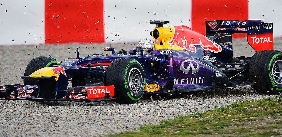

    ENCONTRAR LOS LÍMITES DE LA REGLAMENTACIÓN.
    Bueno amigos, como sabéis todos los que me leéis habitualmente, estuve hablando de un elemento que me llamó mucho la atención hace algunas semanas, la elevada temperatura en la bandeja de te que mostraban las imágenes térmicas del coche de Webber. Mi teoría estaba encaminada en que se debía al continuo roce con la pista. Otros analistas con más calado que yo decían que podía ser una forma de refrigeración del coche pero encontré una visión más que interesante de uno de mis analistas técnicos de cabecera, Gary Anderson, que trabaja para la BBC. Muy, muy interesante. Os dejo un resumen de lo expuesto:
    [​IMG]Sin embargo, es difícil hacer que el coche se mantenga en esas condiciones. Es difícil asegurar que la delantera se mantenga baja a distintas velocidades. Cuando el coche va lento no hay problema pero a altas velocidades, cuando las fuerzas aerodinámicas que empujan el coche hacia la pista, la cosa se complica.
    La elevada inclinación (rake) hace que sea muy difícil mantener un funcionamiento óptimo al difusor ya que al tener la trasera tan alta se facilita la entrada de una gran cantidad de aire que puede filtrarse en el difusor de los lados, lo que reduce su rendimiento general.
    Pero Red Bull utilizar los gases de escape y su diseño sidepod más eficaz que cualquier otro equipo para "sellar" el difusor y mantener el flujo de trabajo a través de esta área bajo el suelo.
    Creo que la mayoría de la mejora de Red Bull está relacionada con el cambio a la construcción de los neumáticos de 2012. La estructura de los neumáticos del 2012 aumenta de tamaño a altas velocidad.
    A partir de unos 100 km / h hasta 300 kmh, los neumáticos de crecer aproximadamente unos 5 mm de diámetro. Esto eleva la altura de la carrocería delantera del coche unos 2.5mm.
    Este cambio en la altura de la carrocería es mucho cuando se trata de un coche de F1 y su capacidad para producir carga aerodinámica en general. Sin embargo, no va a funcionar para todos y Red Bull ha conseguido exprimir y sacarle el rendimiento a ese cambio.
    ¿EL SECRETO DE SU VENTAJA?
    Si usted estuviera viendo a la BBC este fin de semana Gran Premio de Japón, es posible que haya visto algo destacado y que se había hecho evidente con las imágenes tomadas por una cámara térmicas apuntando hacia atrás desde el lado de la nariz del Red Bull. Se mostraba la parte delantera del suelo y el piso por debajo de las piernas del conductor - lo que se conoce en la F1 como la "bandeja de té '- estaba caliente a una velocidad relativamente baja .
    ¿Es este el secreto del éxito de Vettel? Esto es inusual, ya que los coches de F1 tienen una 'tabla' de madera de alta densidad montado a lo largo de la longitud de la planta para controlar la altura de marcha. Si la tabla se desgasta más de 1 mm a lo largo de la carrera, el coche es descalificado.
    Normalmente, si la tabla está en contacto con el suelo a la velocidad que circulaban los Red Bull, esto llevaría a que se desgastaría demasiado en la carrera.
    La plancha está protegida por las placas de deslizamiento, pero las protecciones están limitadas a un máximo de superficie que es bastante pequeña y en realidad es este el componente que vemos ponerse caliente.
    Creo que Red Bull ha trabajado en algo potencialmente muy inteligente en la bandeja y que sólo ellos podría estar explotando.
    Cada coche tiene una distancia entre el fondo elevado del chasis y la bandeja de té para asegurar el suelo pueda pasar las obligatorias pruebas de flexión de la FIA, que se hacen para evitar que los equipos diseñen el suelo para ser flexible en esa zona.
    Pero si el piso se flexionara hacia arriba cuando el coche aumenta de velocidad, se le dará una ventaja aerodinámica, ya que permite a los equipos tener el coche más bajo en general.
    Si Red Bull han encontrado una manera de levantar la 'bandeja de té' y aumentar su distancia con la pista cuando hace calor, les permitirá tener la altura de la carrocería más baja a velocidades bajas, y aumentar esa altura cuando van a altas velocidades, manteniendo una distancia constante de la carrocería al suelo a todas las velocidades del coche.
