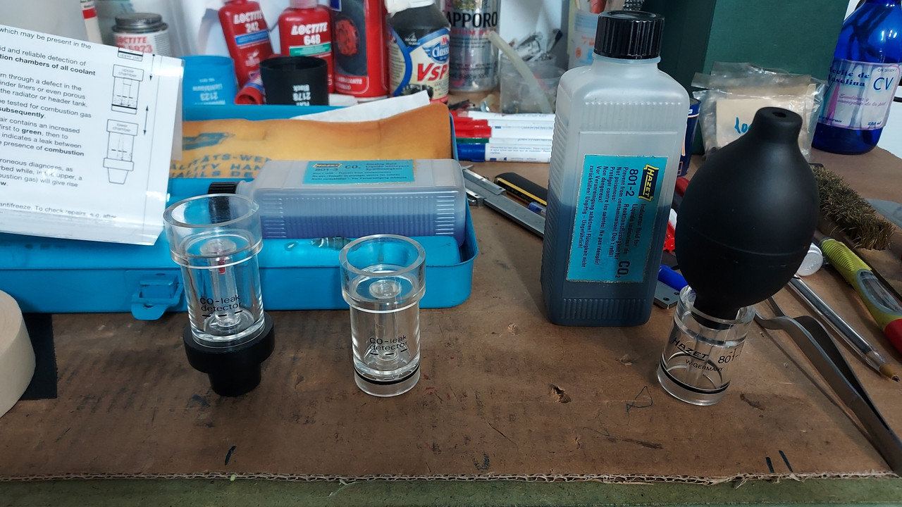

    has mencionado el milkshake lo que significaria agua en el aceite,
    yo replicaria el caso poniendo aceite y refrigerante limpios, te va a costar poco dinero (relativamente) y vas a comprobar si ese batido es de funcionamiento o de otra cosa
    el fallo contrario, gases en el refrigerante se puede verificar asi, pero eso es llevar a taller o tener el kit:
    hay fuga de gas si el liquido se vuelve verde, es una prueba de 20 segundos, pero tienes que tener el kit
    love that tester,
    have you read the instructions very carefully ?
    i recall it was a bit complex,
    i.e., your reservoir overspill hose is not closed, may be it will have some relevance?

  20. dequincey
    dequincey Forista Legendario
    5 Nov 2009
    10.705
    9.338
    bio - 68 año
    be em be e neun
    mira que sois,
    el circuito de refrigeracion de todos los coches (igual alguno no lo hace, pero los que yo conozco si) se presuriza al pasar de frio a caliente, bmw suele andar por debajo de 1bar que es la presion de tarado del tapon
    bmw tenia unos tapones que impedian que la presion los sacase disparados al abrir y que el liquido te salte a la cara, el tapon tiene un bloqueo al de 1/4 de vuelta, se libera presion, pero no salta, no se si los actuales siguen asi
    esta prueba de gases en el sistema tiene sentido cuando la averia es pequeña, la forma de hacer esta prueba es con el motor caliente si, pero cuando el sistema ha perdido la presion, cosa que sucede relativamente rapido (minutos) tras apagar el motor, la forma de detectarlo es sintiendo la perdida de presion en los manguitos, entonces se puede abrir el tapon ese cuarto de vuelta para aliviar la ultima presion y luego abrir del todo y hacer la prueba con la probeta
    es una prueba para detectar el inicio de una fuga, cuando los sintomas son inciertos, no para una averia gorda
    para averia gorda, la primera prueba que hay que hacer para una fuga de culata, por junta o por fisura, es arrancar el coche con el tapon del vaso de expansion abierto y ver si expulsa el liquido de refrigeracion cuando se calienta, lo que seria prueba de una averia potente de culata, en un motor que funciona bien, arrancando desde frio con el tapon abierto, el liquido refrigerante no desborda el vaso de expansion,
    si esta bien el liquido circula por el manguito de retorno desde el radiador, entra en el vaso, y cae hacia el motor, hay circulacion, pero no debiera de haber burbujas potentes (digo esto porque la recirculacion puede generar alguna burbujita, y eso no es fallo)
    disclaimer: todo esto para un motor m30, a ver si los modernos van a ser diferentes y meto la pata, todo lo anterior yo lo he hecho,
    Tizon, Qui//M3, torpedo520I y otra persona les gusta esto.
  21. dequincey
    5 Nov 2009
    10.705
    9.338
    bio - 68 año
    be em be e neun
    un M30, lleva 12 litros en total,
    vaciado desde el tapon del radiador, aun tiene 5 litros dentro del bloque motor que se evacuan a traves de un tapon en el bloque
    A smash y jagus les gusta esto.

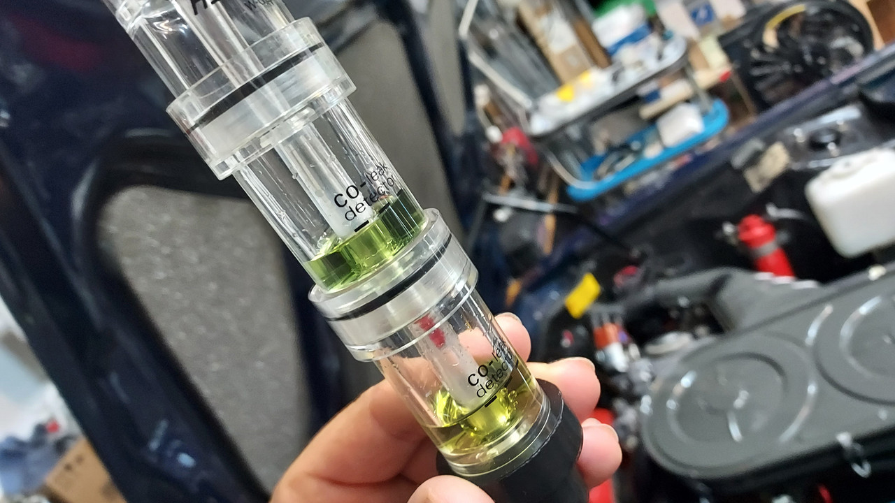

  22. dequincey
    5 Nov 2009
    10.705
    9.338
    bio - 68 año
    be em be e neun
    motor caliente 90 cels
    presion refrig, 0,6bar
    pasa a 0,4 tras 20 min
    abrir tapon en dos etapas, no hay problema presion a cero
    preparar,.
    se empieza nivelando el fluido de control en los dos reservorios, se realiza prueba de idoneidad contra aire expirado, el liquido azul se vuelve amarillo,
    entonces se hace una regeneracion aspirando aire normal, y el liquido se vuelve azul
    y se pasa a la prueba, se abre el tapon y se aprieta la perilla para succionar gases del vaso de expansion
    el liquido no cambia de color, no hay CO2 en el refrigerante, motor ok
    Última edición: 14 Ago 2021
    A alvaris y adrianmou les gusta esto.
