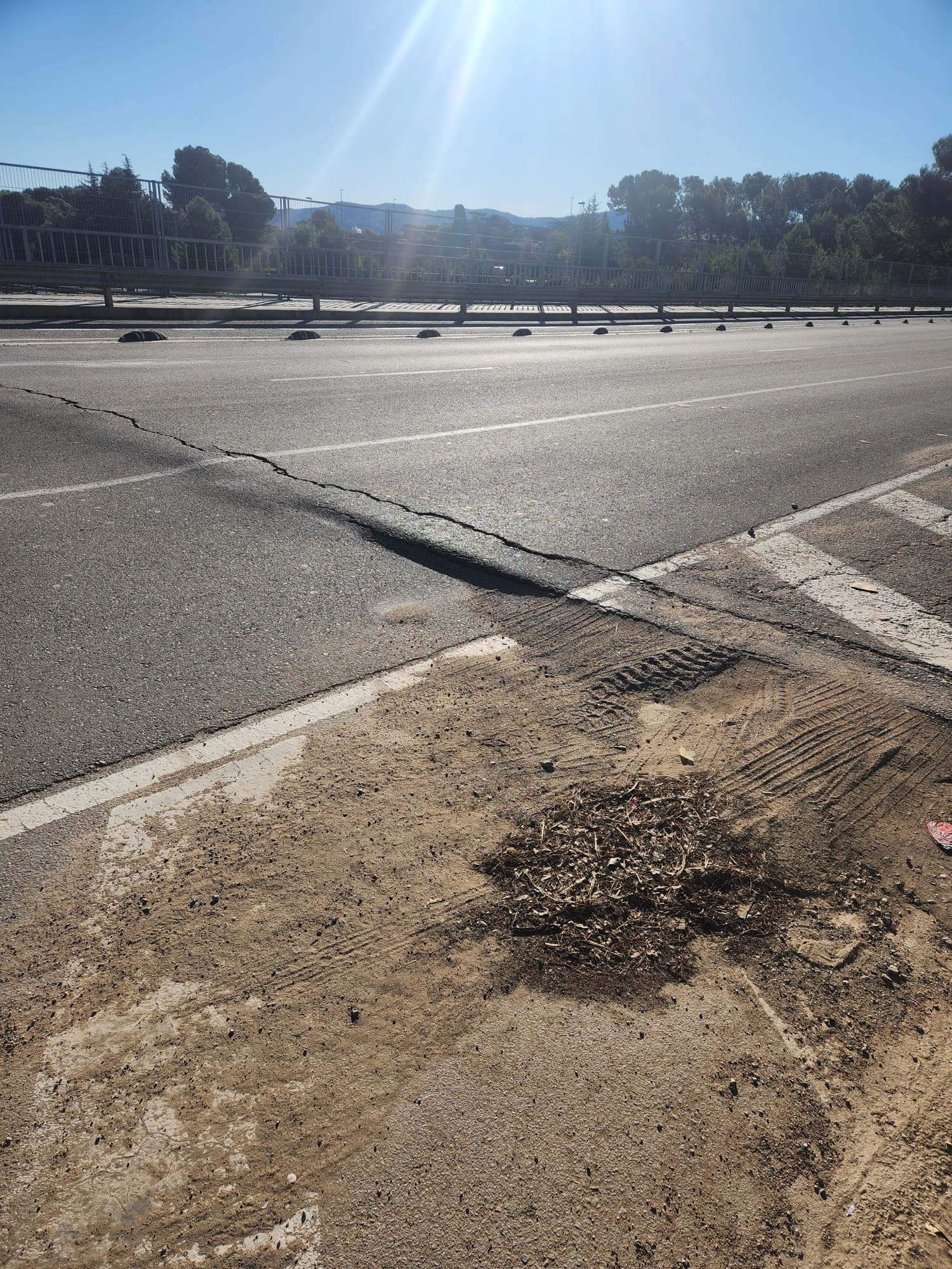

La semana pasada tuve un "altercado" con una junta de dilatación en el polígono St Joan el Sant Cugat . 19h ya oscuro, estaba super levantada,..bajo velocidad y el "repunte" en la parte de la rueda de la derecha , era casi el doble ¡¡¡ = me lo como (menos mal que iba despacio), golpe seco (como de un puñetazo en la mesa) = tope suspensión. En fin bajo y lo veo todo bien: llantas sin marcas, no vibra no se va de lado,... y esta semana al girar en el parking oigo como un crec,crec. al girar a tope la dirección.

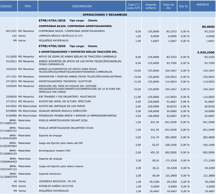

Lo llevo al taller, lo levantan y patapan,.. amortiguador delantero derecho perdiendo líquido = cambiar los dos delanteros (ya tienen 8 años y 150.000 kms,.. igual le tocaba en breve) pero claro,.. no vas a tener un tren con nueva amortiguación y el otro con su "antigüedad en la empresa"
Así que, toca cambio de los 4 , y casi me da un síncope cuando me han pasado el presupuesto . Igual ya no me acuerdo de cuando los cambié en el E46,.. que eran "tradicionales", pero ,.. a ver que os parece:
Lo digo porque, si bien es un extra muy recomendable,... el "mantenimiento" es bastante eleveado a mi parecer. Lo digo por si alguien está dudando que si poner la opción o no ,. para que lo tenga en cuenta.
Salu2

Básicamente cada amortiguador delantero 641€ y cada trasero 450€. Lo demás copelas y tal. Y un buen riñón en mano de obra con 0 descuento, lo que es un presupuesto sin IVA de un SO.
A estas alturas pocos F3x se van a pedir nuevos, pero vamos, que a mí no me parece nada raro.
En mi caso buscaría alternativas fuera o incluso miraría Bilstein.
Pues sí @theMpower , presupuesto "de libro" de SO, con 93UTs de Mano de obra (93/12 = 7.75 = 8hrs)
En fin,, vamos a ver si tienen algun detalle,.. como lo han tenido por ser cliente de toda la vida,... pero vaya ,.. que igual la suspensión no adaptativa se va ,.. a la mitad ?

Ahí te han metido una cantidad de recambio brutalmente innecesaria así como 8h de mano de obra... está claro que comer tienen que comer, pero esa misma operación, con amortiguadores originales se puede hacer por muchísimo menos.
Hola @Intervals ,
Lo de las horas, pues vaya entiendo que es a "precio de catálogo" :mad:,.. pero,.. ¿ qué piezas entiendes que están de más? .
Lo digo para poder comentarlo con el taller

Hola a tod@s,
El finde , un amigo que vive cerca , me pasó el "lugar de los hechos" :
A plena luz del dia se ve sin problemas,, pero a las 19h y si no eres "habitual de la zona" pues eso,. . a comérselo .:metra2:
A ver si hoy ya lo tengo, que las piezas llegaron el viernes al mediodía,. jodo¡¡¡ , ni que las hubiesen tenido que fabricar ¡¡
