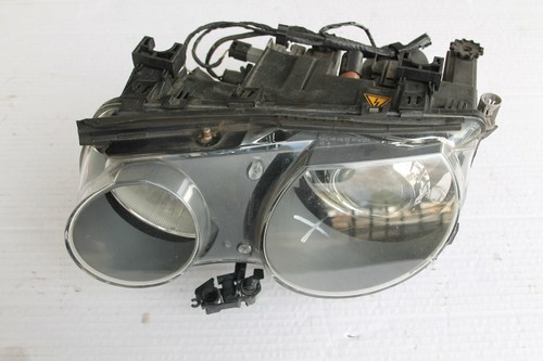

    si tienes este tipo de faro es el homologado,no creo que deslumbres a nadie.
    tambien tienes que tener un modulo de luces de xenon como este
    ENVÍO GRATIS
    si tienes estas 2 cosas lo mismo es original y le pudieron quitar el regulador de altura. es como estos
    si quieres que te compruebe si tiene xenon de origen me pasas las 7 ultimas cicfras del bastidor y te lo miro

    solo tengo los faros no tengo ni el modulo ese q hay en la foto ni las demas piezas por eso veo q es un follon instalar eso y estoy buscand los faros halogenos para pasar itv
