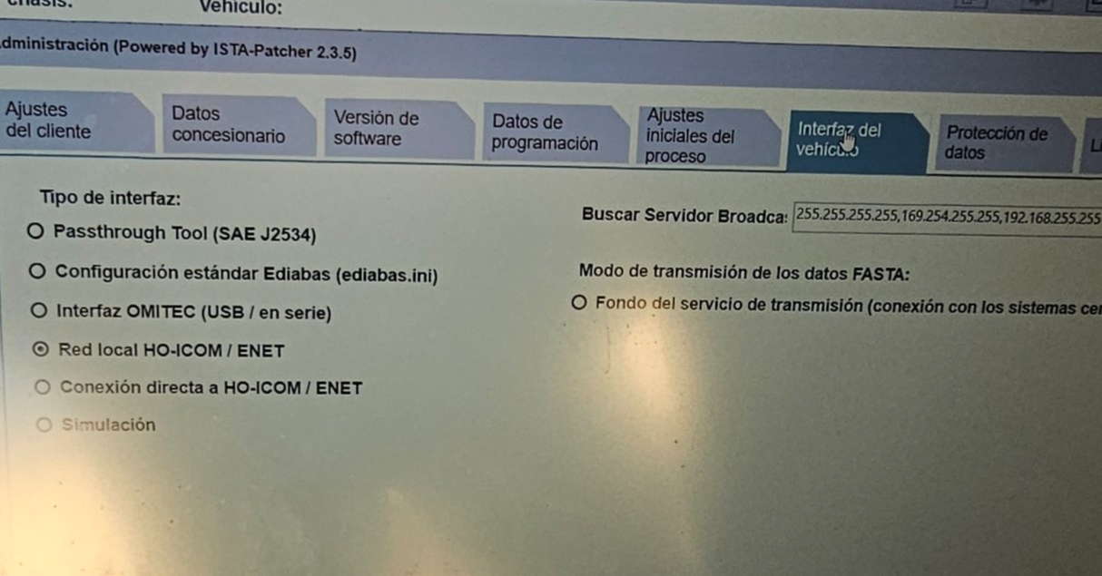

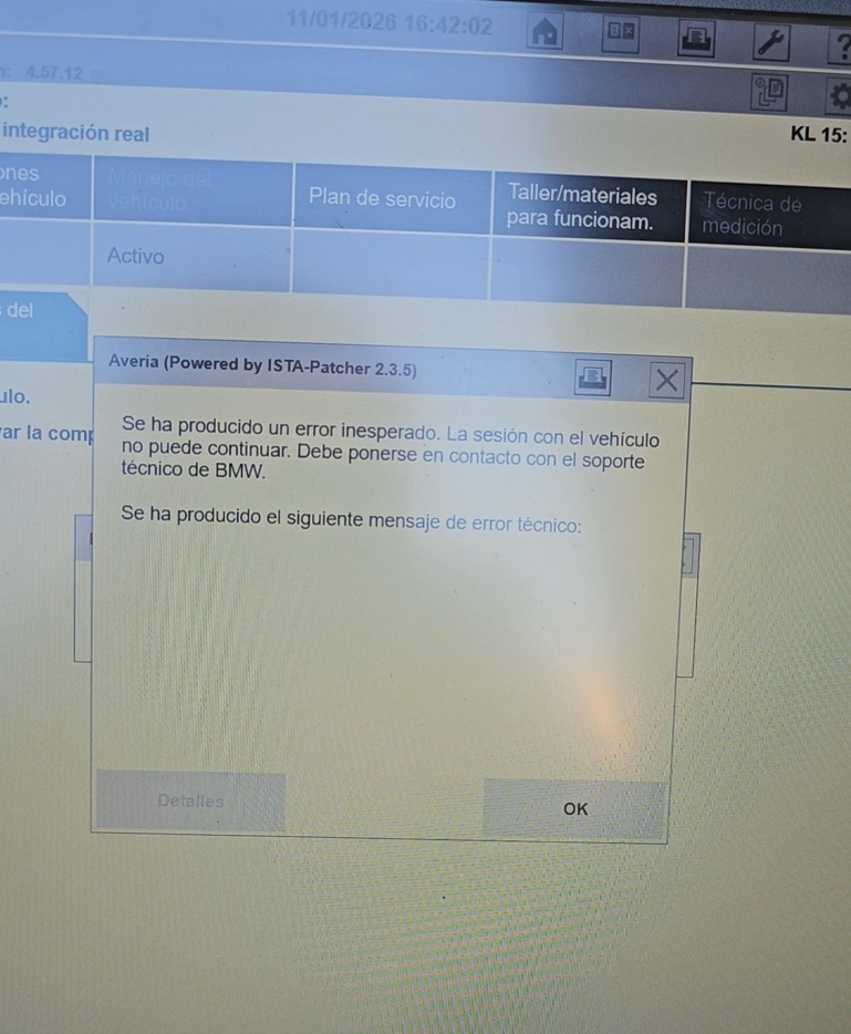

He probado por primera vez con un coche y no funciona.
Detecta el cable y el coche, y cuando le das a conectar salta un error y no te dice que error es. ¿Alguien le ha ocurrido algo similar o sabe por donde puedo mirar?
La configuración la tengo asi:
Gracias
Gracias
Hola,
Has podido conectarte?, yo tengo el mismo pantallazo con esta versión al conectarme con el K-Dcan, y al final he tenido que hacer las cosas con una versión del 2019 en un portátil antiguo que tenía por ahí.

Hola! He descargado todo lo que has puesto. Instale el programa de Ista, pero al querer descomprimir el archivo de Ista que esta en la carpeta me pide un código. Te agradecería si me pudieras echar un cable porque no me aclaro bien. Por ahora solo le he dado a instalar el programa nada mas, sólo el primer paso. Gracias
