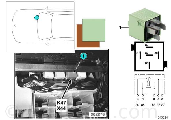

    de todas formas no tiene misterio el rele,es este en color verde. y los cables en cualquier ferreteria con 3 metros de cable paralelo rojo y negro.y en el brico te pondra los terminales que necesitas

    eso como tu quieras,pero 27 euros lo veo excesivo,yo compre los terminales en bmw y el rele,el cable por 5 euros en la ferrateria te dan 4 metros
