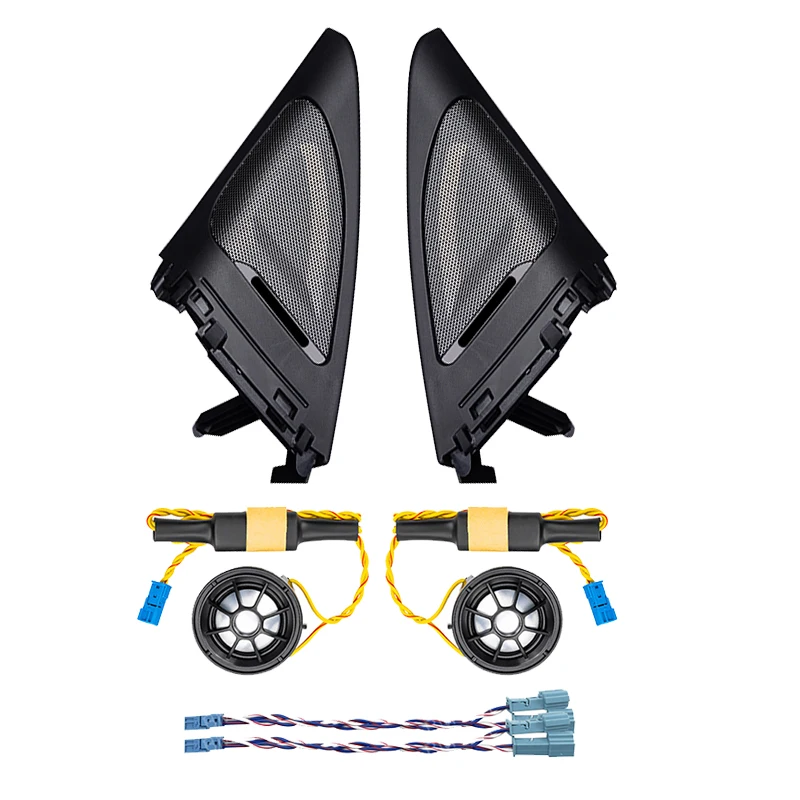

He comprado también las cubiertas de los tweeter:

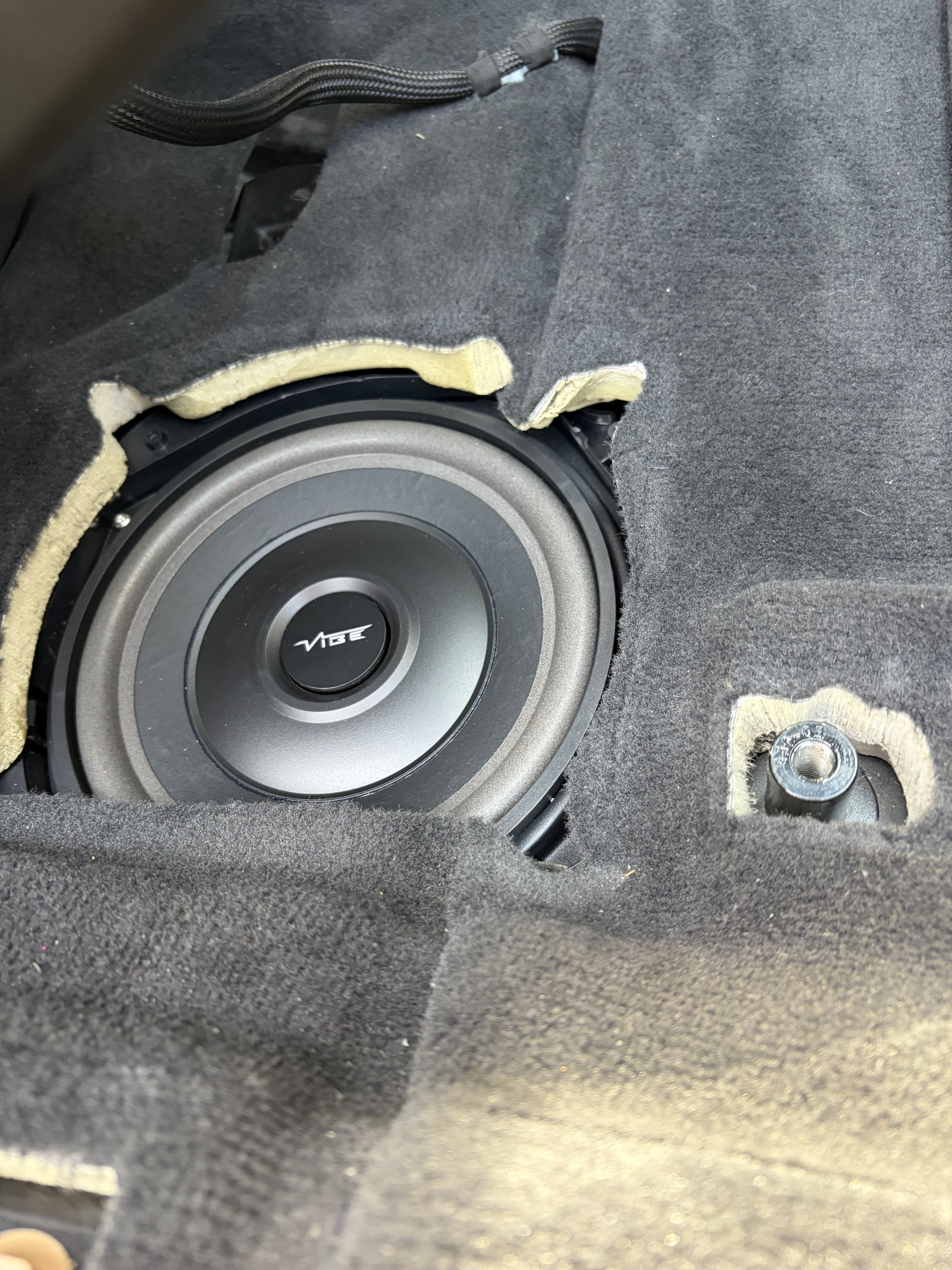

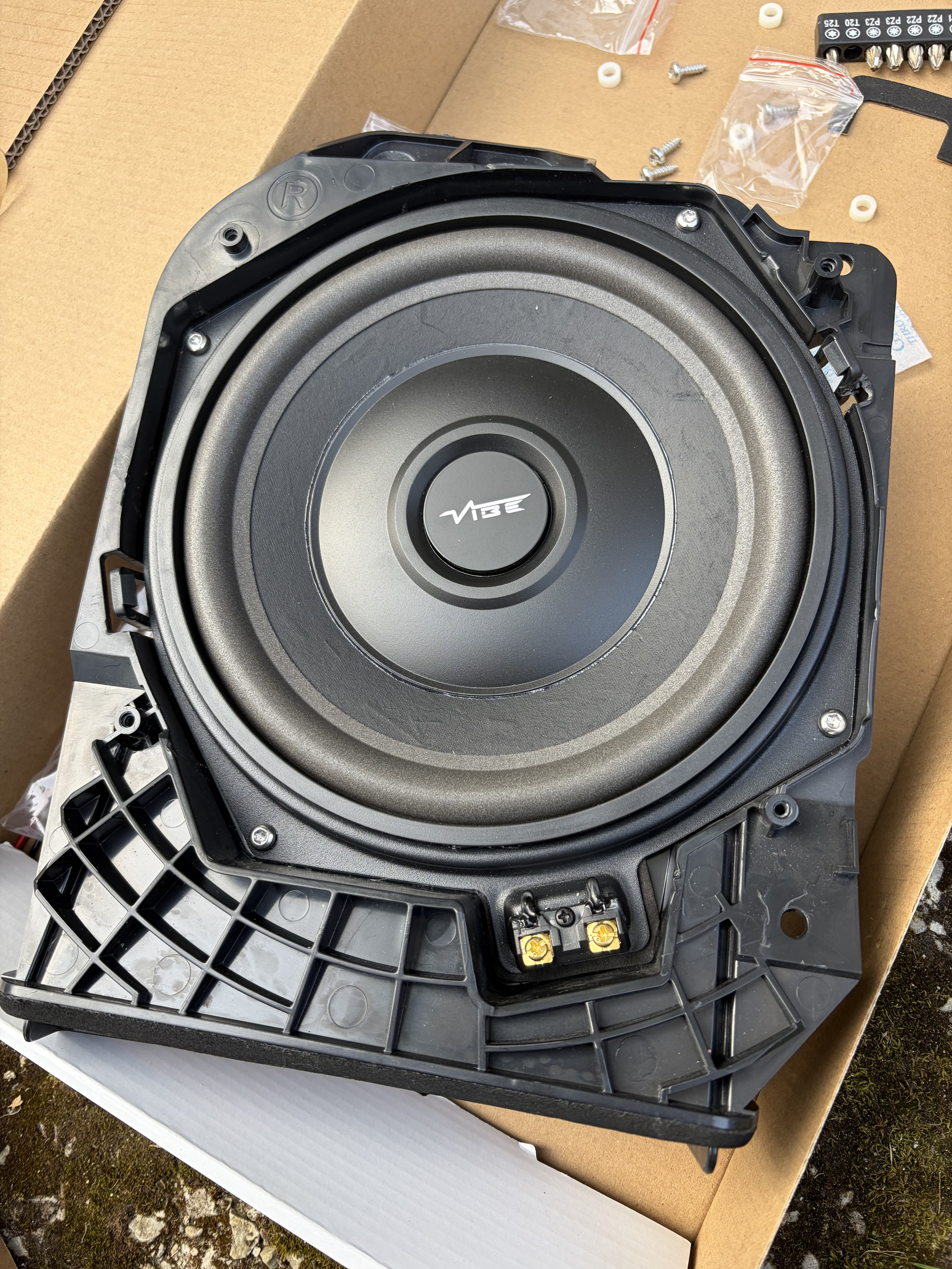

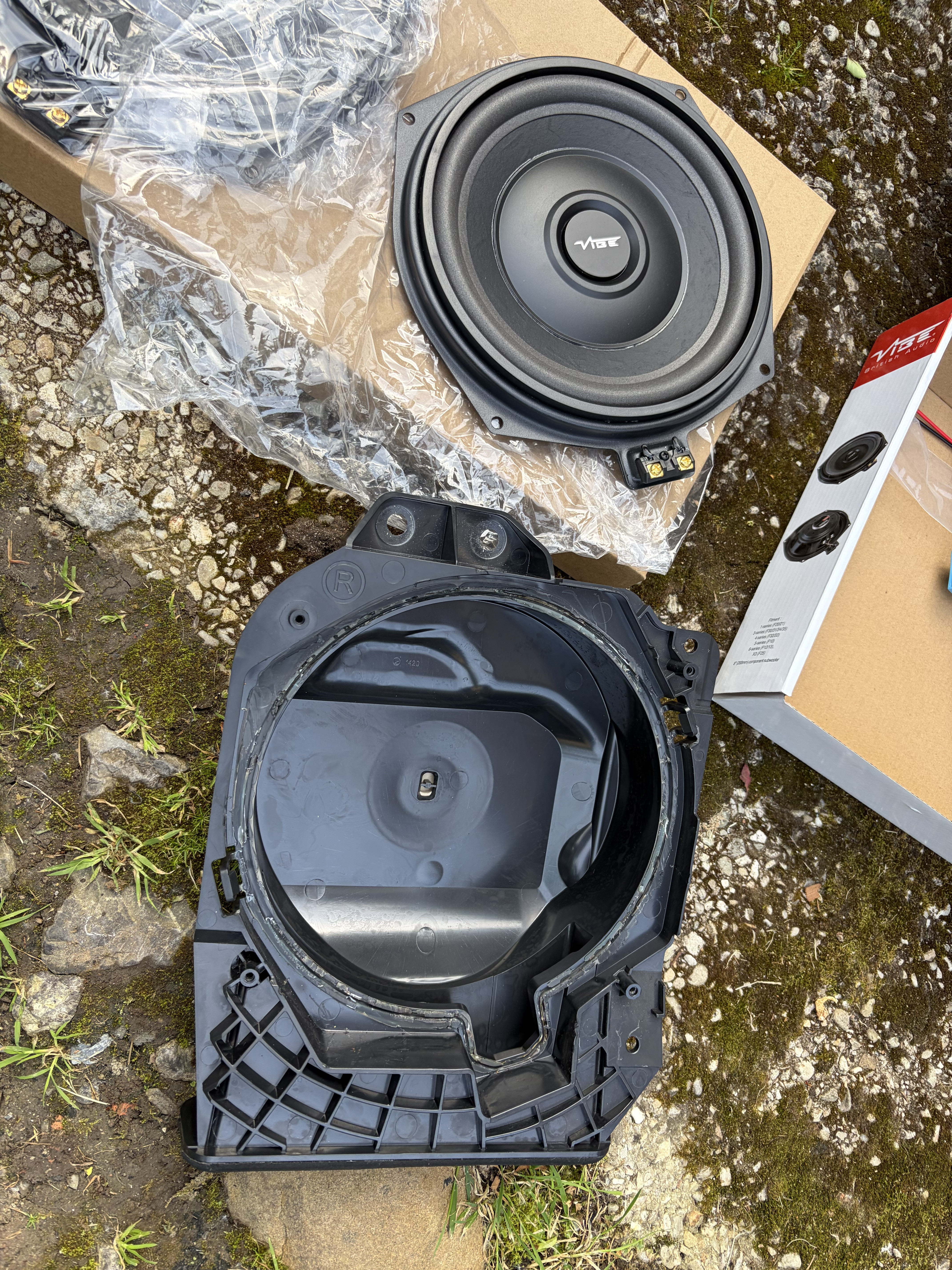

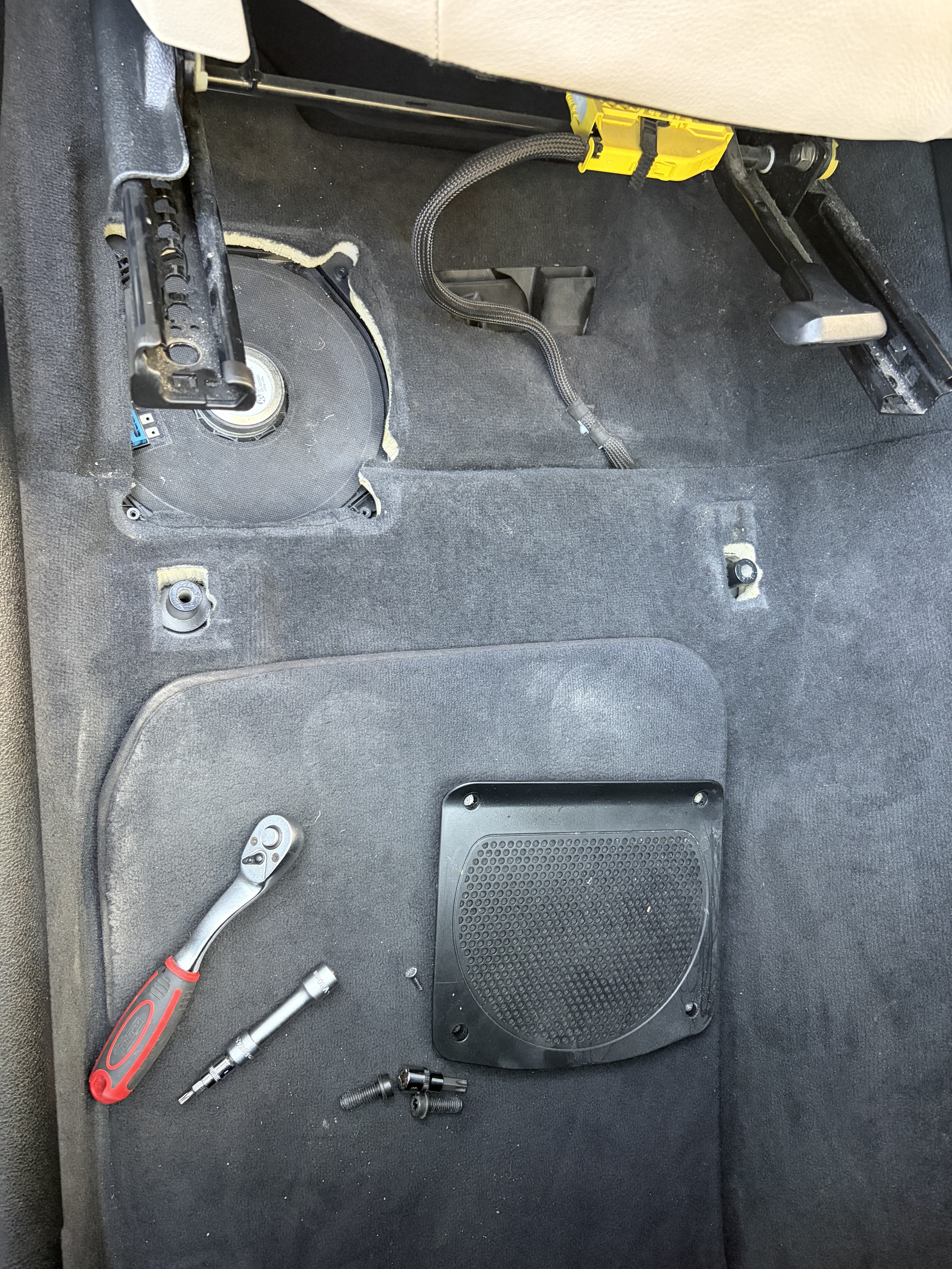

- Lo siguiente ha sido desatornillar los asientos delanteros, quitando los 4 tornillos torx de 45 sino recuerdo mal, para poder acceder bien a los woofers bajo los asiento.

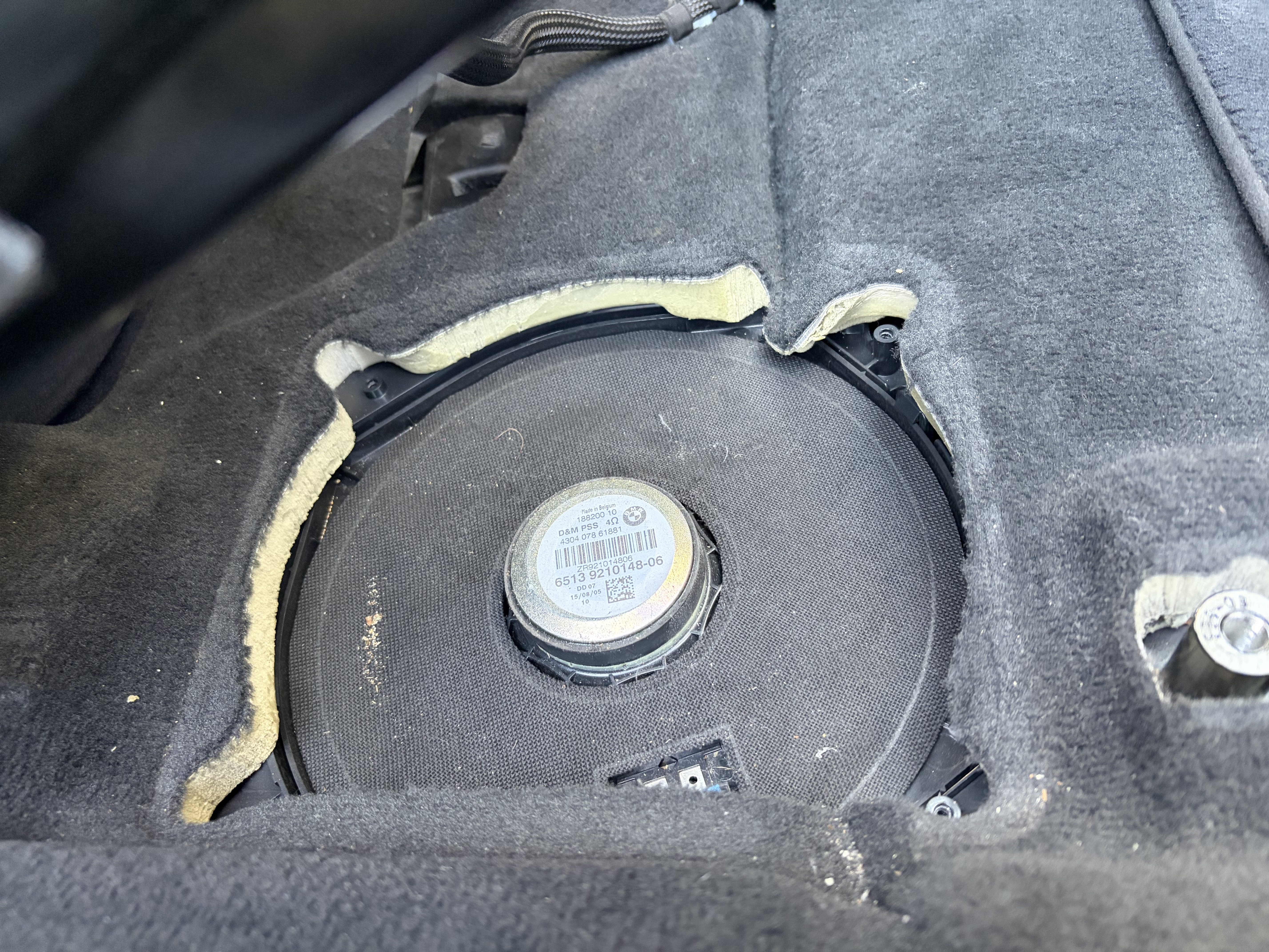

Aquí mi primera sorpresa es que los originales venían pegados a la carcasa! Han salido bien haciendo palanca con un destornillador plano grande, y los Vibe encajaban a la perfección. Se atornillan en los 4 agujeros y queda listo. He crimpado un par de terminales a los cables que trae para conectarlos a los woofer y luego el cable ya trae la conexión original en el otro extremo.
- Hasta aquí fácil, he vuelto a poner las rejillas que cubren los woofers y atornillar de nuevo los asientos.

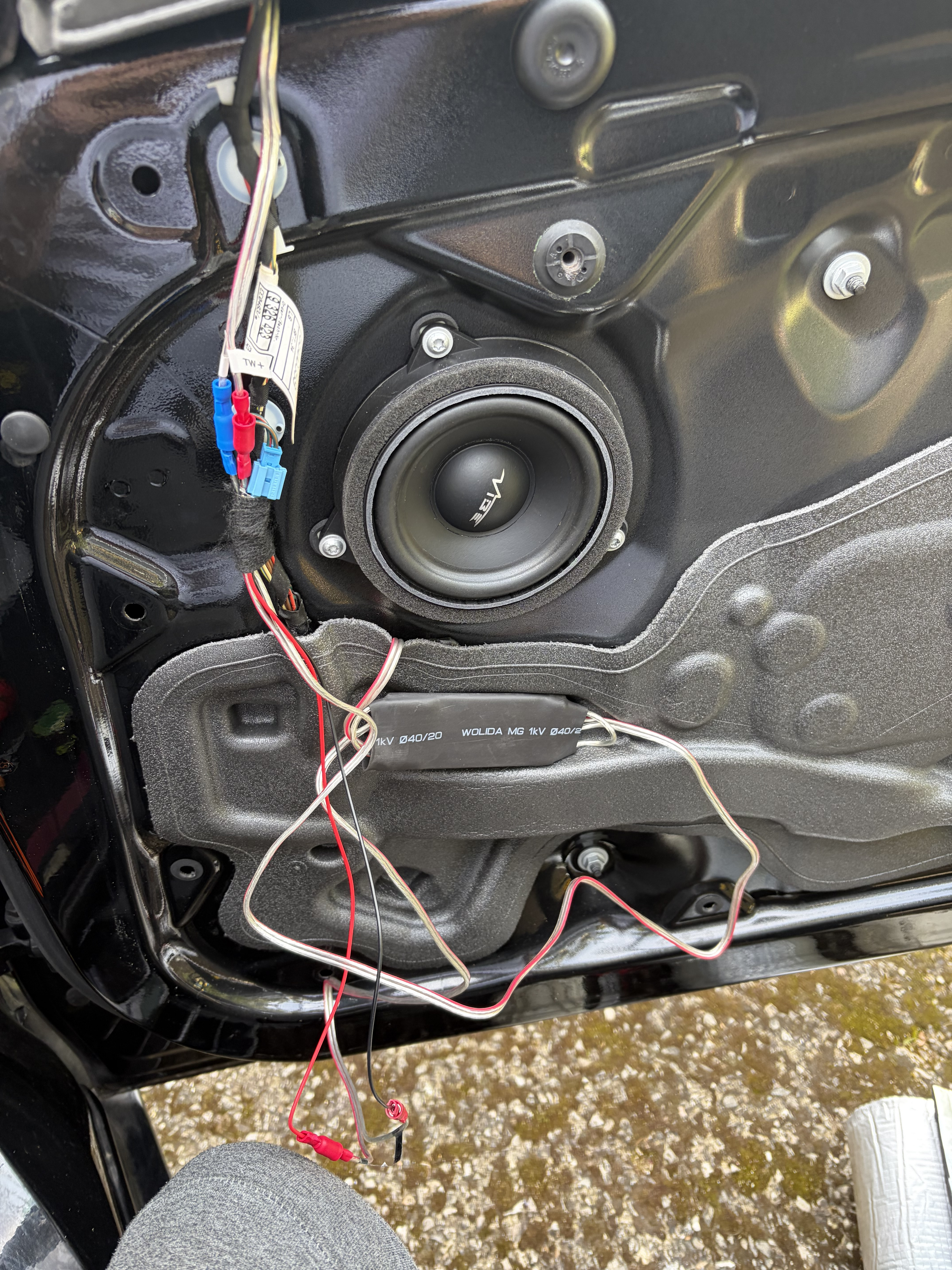

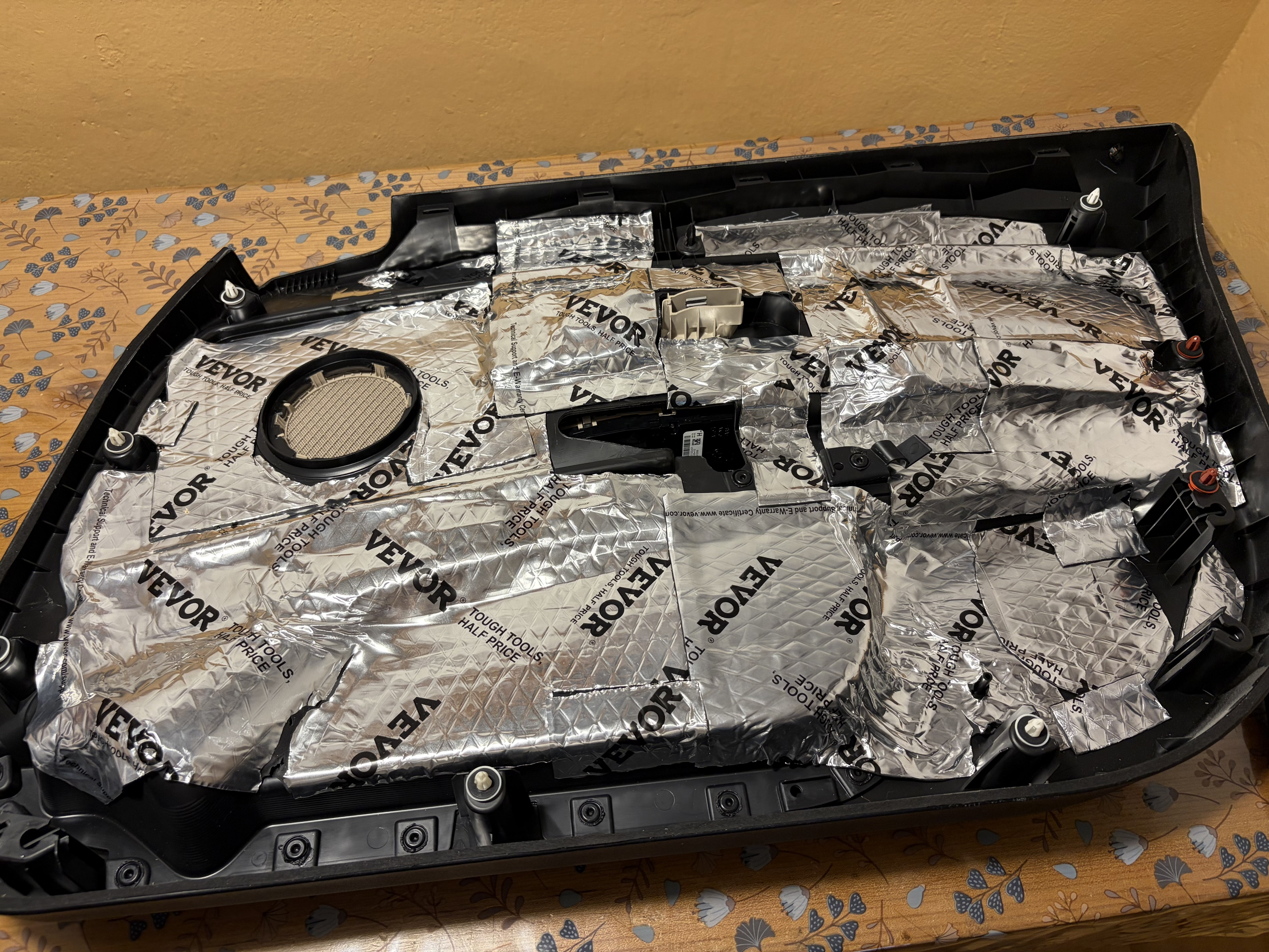

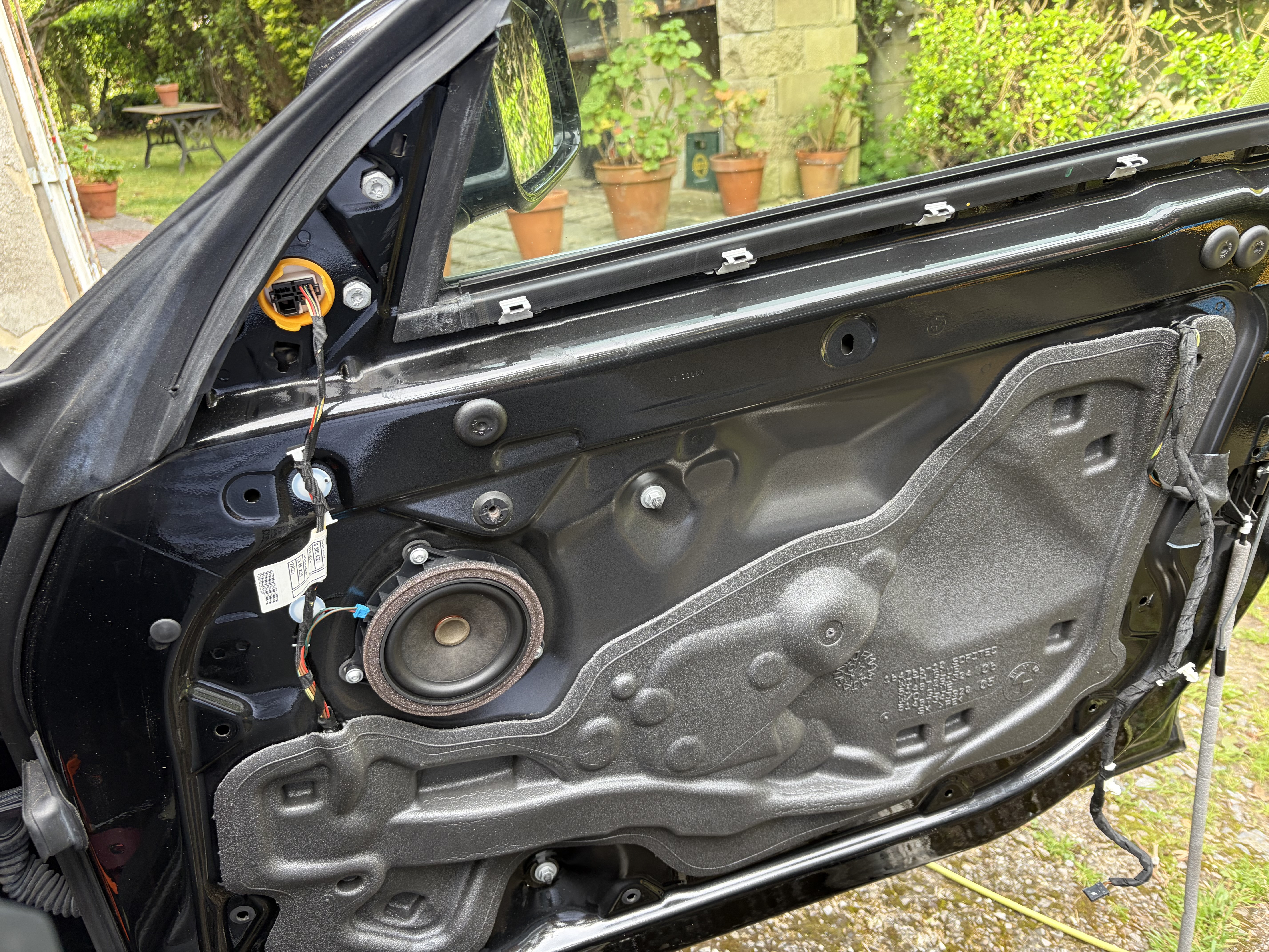

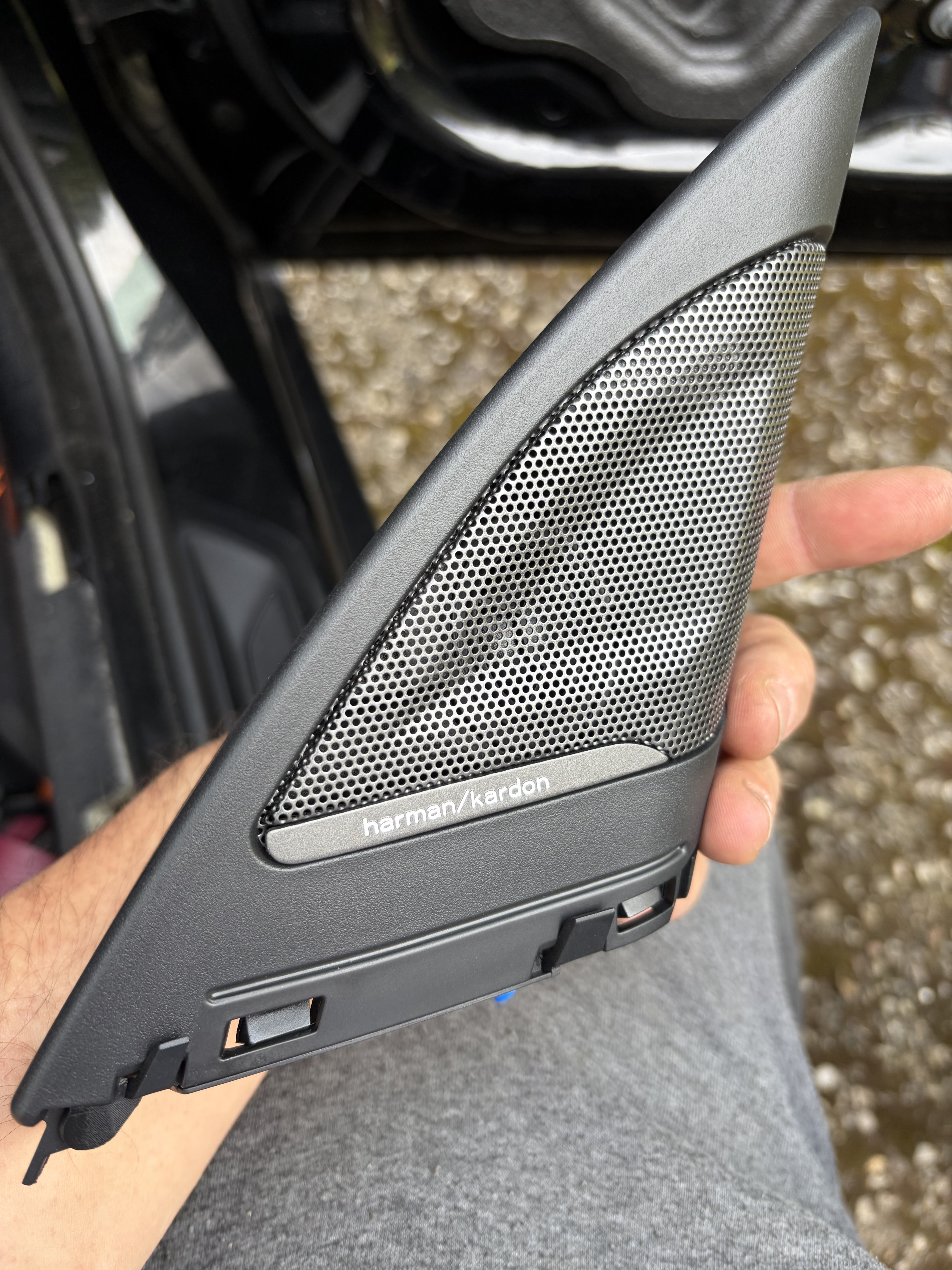

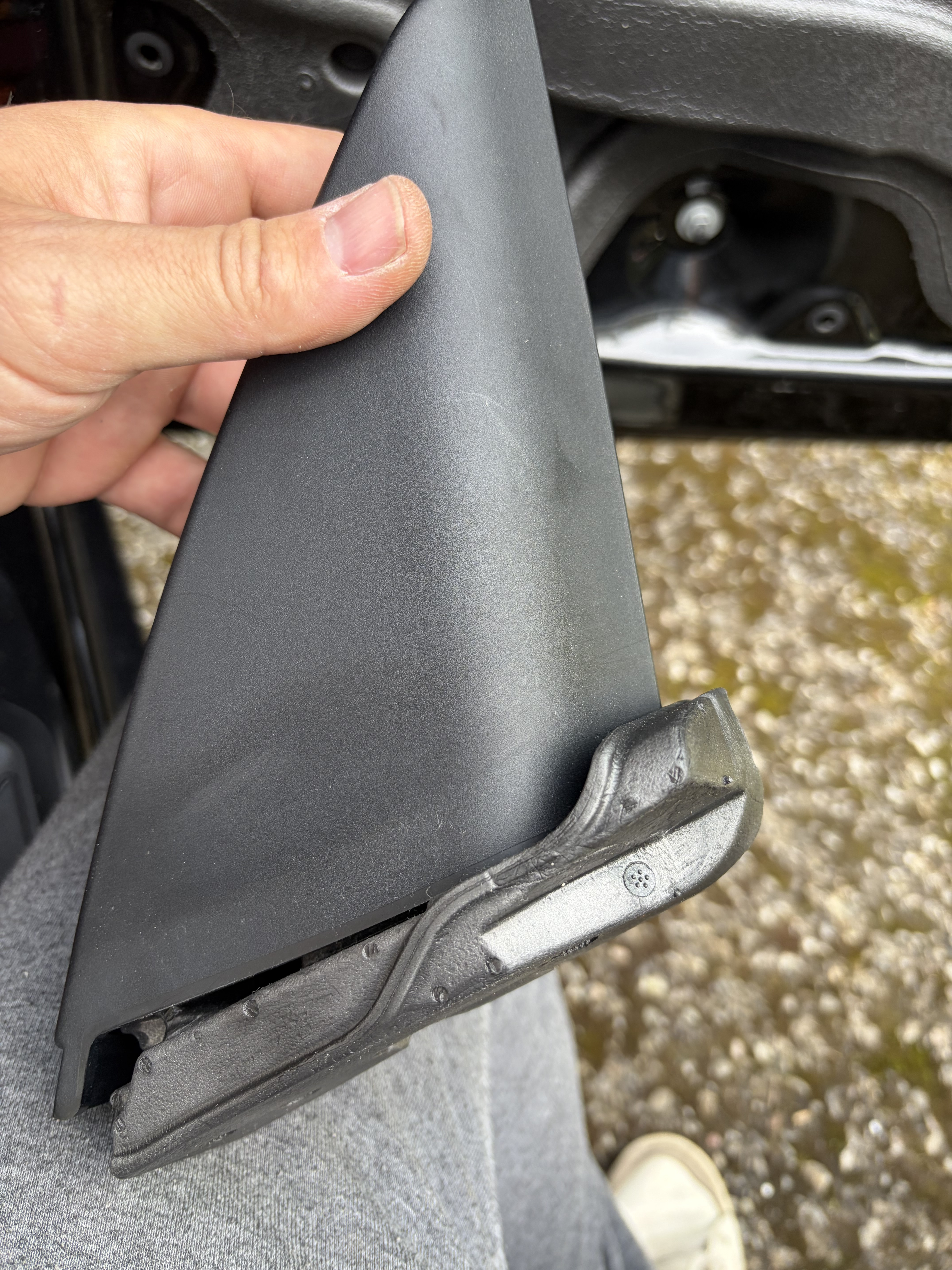

- Luego he empezado con las puertas, he desmontado el guarnecido. Lo primero es quitar el embellecedor del asidero, luego quitar 2 tornillos torx de 25 y empezar por abajo con un útil de plástico a separarlo. Se hace mas o menos bien. Hay que desconectar la manilla y los cables del elevalunas, con eso el guarnecido queda suelto. Quitamos también la pieza ciega donde deben ir los tweeters.

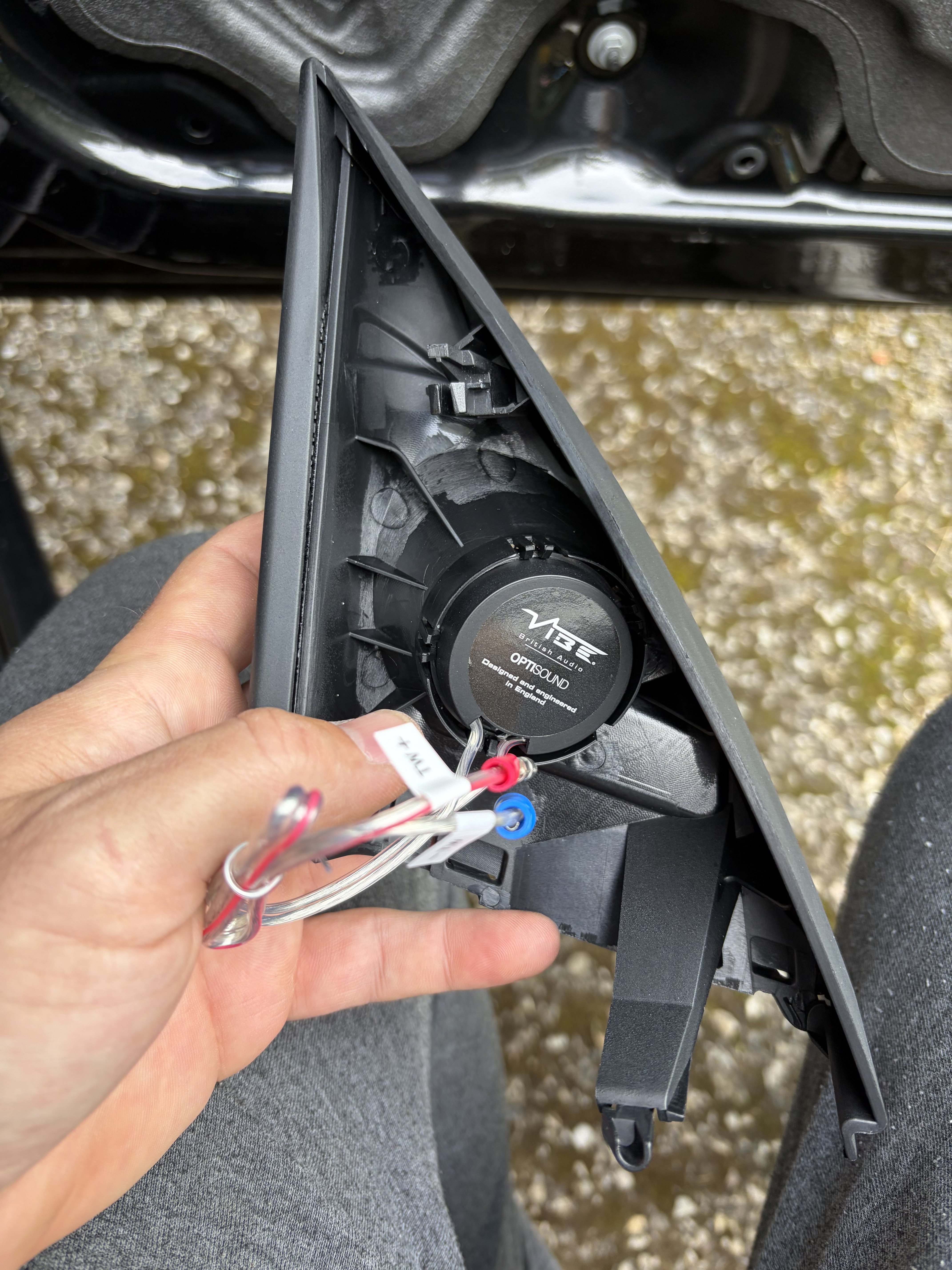

- Desatornillamos el altavoz original y atornillamos el nuevo. Colocamos los tweeters en la pieza de aliexpress nueva, encajan a la perfección, y colocamos la espuma que aunque la pieza venga ciega la trae en el interior.
- Una vez hecha la instalación procedo a aislar la puerta con alubutilo de 2mm, comprado en amazon por 48€ un montón de placas, de hecho me ha sobrado la mitad, he gastado unas 12 entre las 2 puertas (probablemente ponga atras unos coaxiales y aisle también). Se nota en el audio pero en autopista es notorio como ha bajado la sonoridad a través de las puertas.
- Montamos todo y los altavoces quedan listos en su sitio.

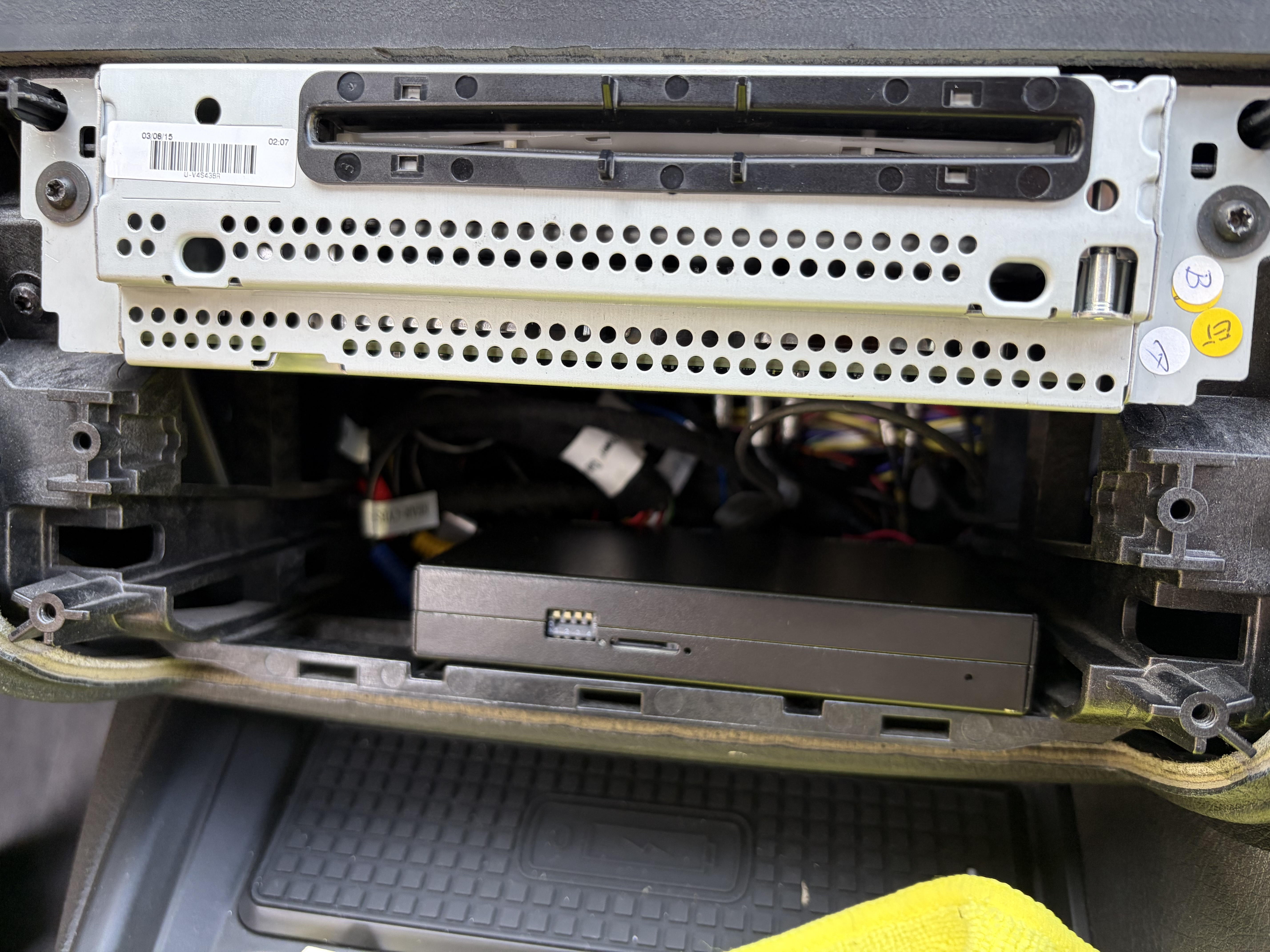

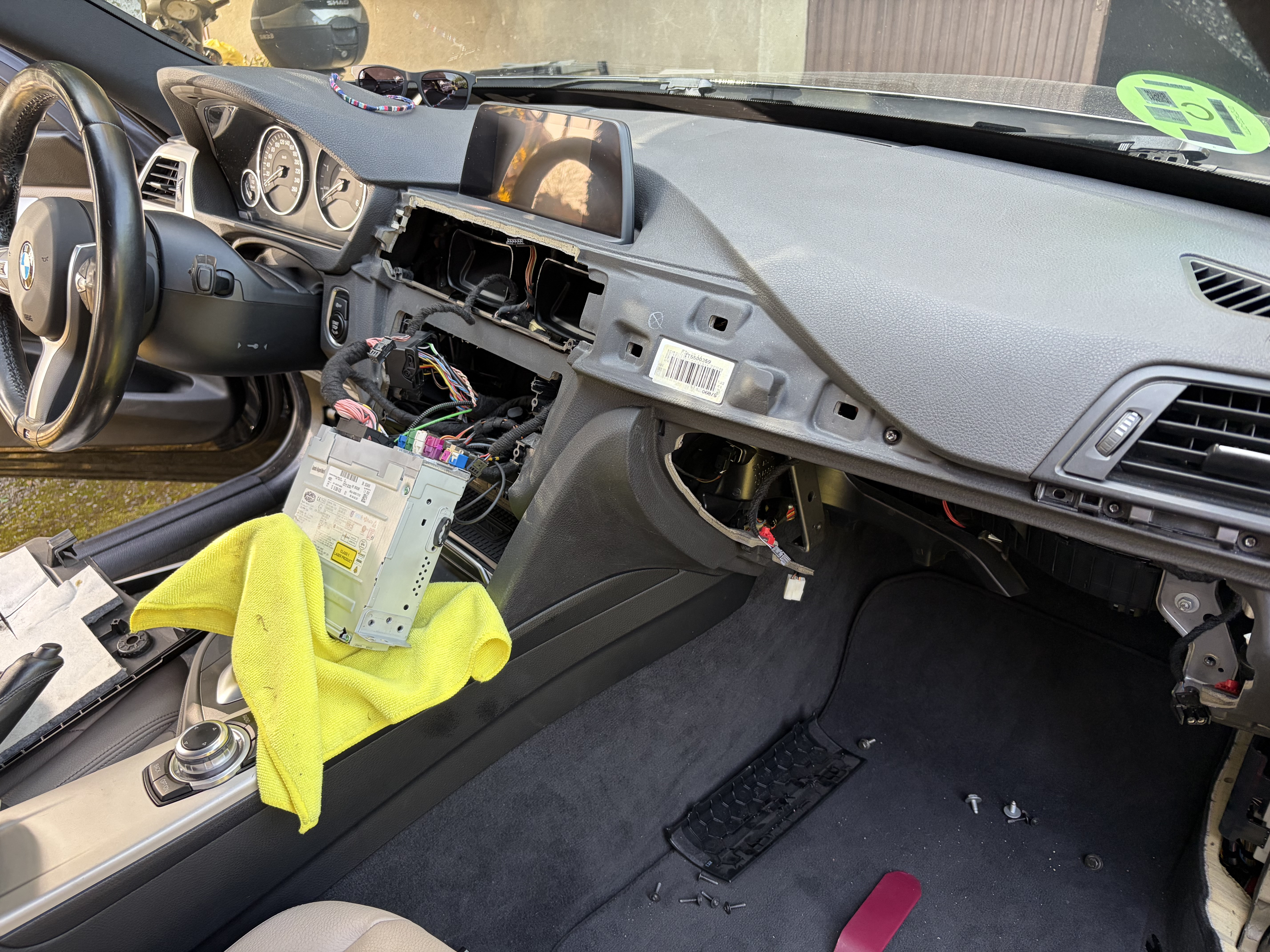

- Ahora viene lo gordo jeje desmontar la unidad de radio, pantalla, guantera, zona de la palanca de cambios... con el útil de plástico vamos sacando molduras y luego hay que ir quitando tornillos. El resultado...
- Conectamos todo según las instrucciones. En mi caso primero he intercalado el modulo de carplay y después el amplificador. El módulo de carplay lo he dejado debajo de la radio, y el amplificador en la bandeja de plástico que hay debajo de la guantera, es sencillo llevar todos los cables hasta esa zona. Hay que intentar dejar los menos posibles detrás de la radio porque el hueco no es grande y cuesta dejarla en el sitio sino de nuevo.
- Una vez conectado todo y antes de cerrar conectamos la batería y probamos que todo funciona. En mi caso a la primera todo iba bien, ahora quedaba cerrar y empezar a configurar todo. En mi caso, como mejor he dejado la ecualización y el sonido ha sido con la siguiente codificación con bimmercode:

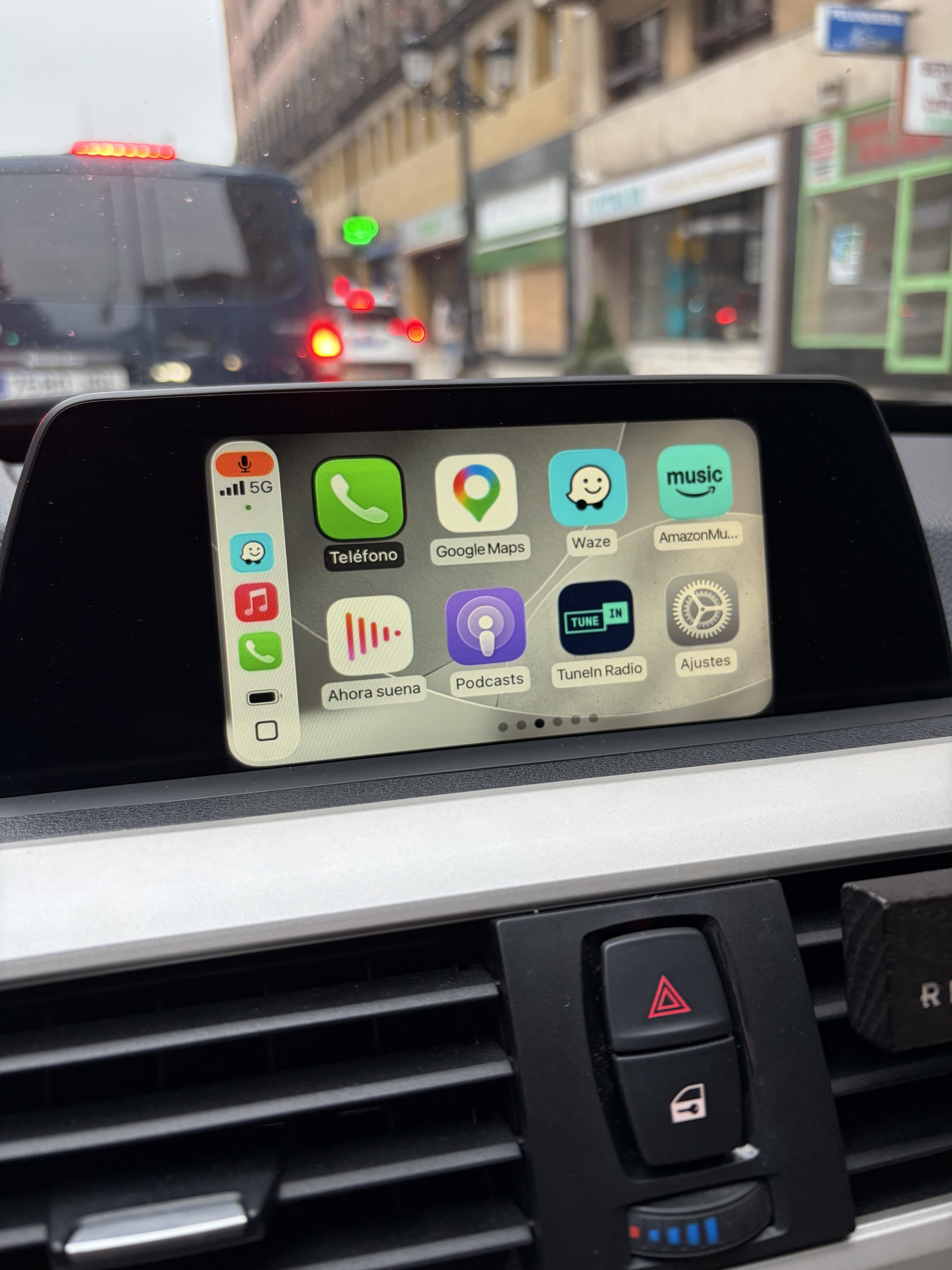

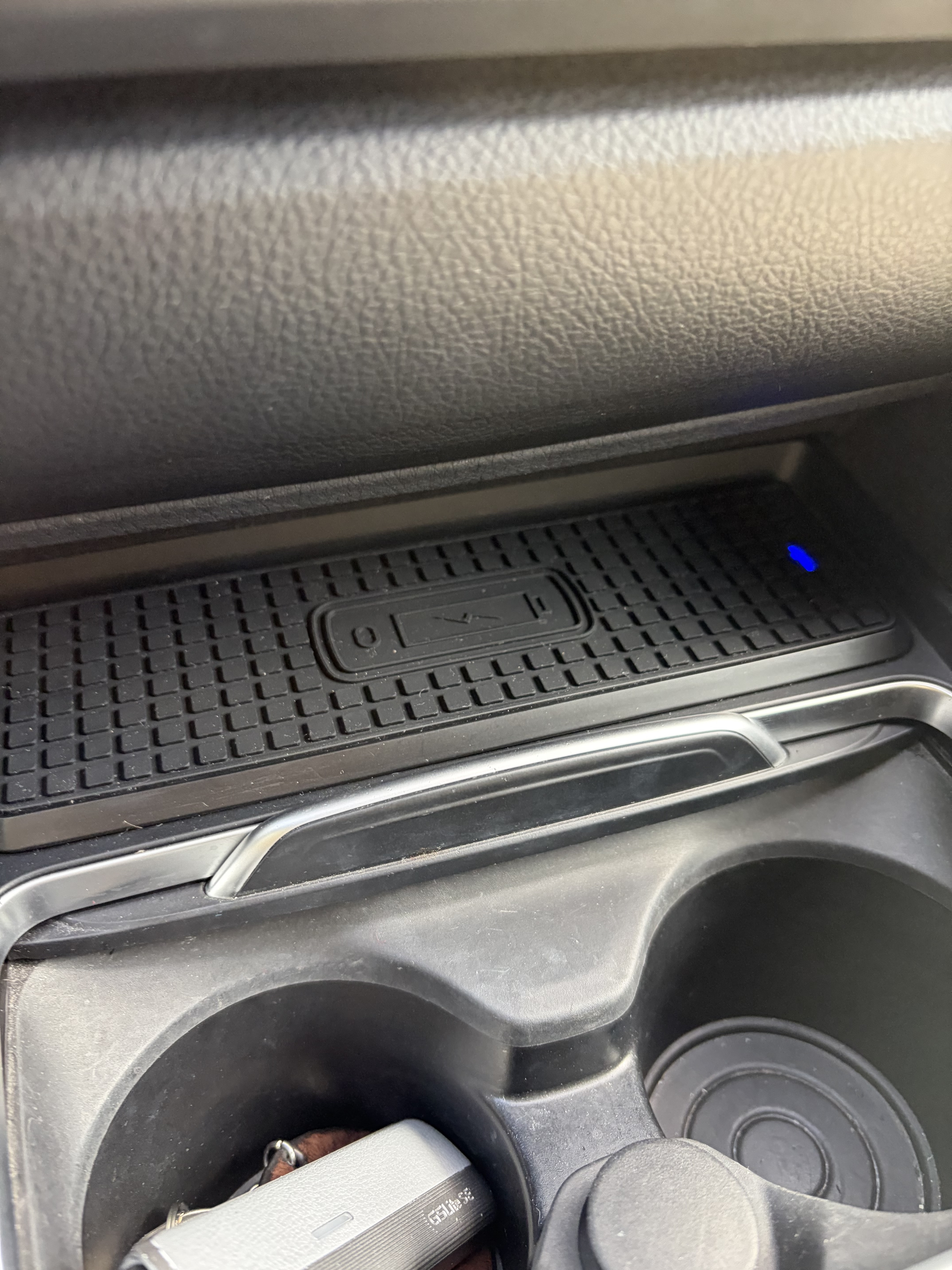

En cuanto al carplay sin problema, he preferido dejar la pantalla original, no necesito una mas grande ni que sea táctil, para llamadas, podcast, música y waze me sobra y va de lujo. He aprovechado también y he instalado un cargador inalámbrico, 30€ en aliexpress, ya que el carplay también es inalámbrico, así me quito de cables por el coche.
