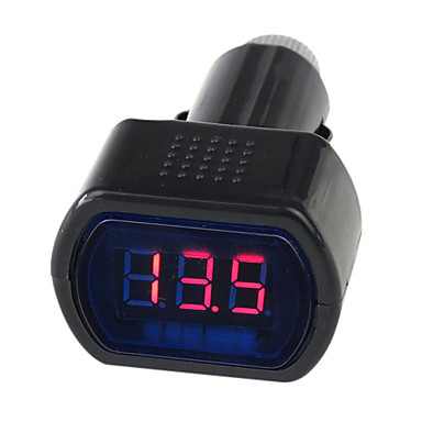

    Buenas compañeros, me gustaría haceros una pregunta, a ver si me sacáis de dudas. Quería instalar un voltímetro para controlar la carga de la batería, y ojeando por Internet he visto este aparatito:
    Me resulta bastante curioso, y muy cómodo porque no precisa de instalación alguna, pero me surge una duda:
    ¿la lectura del voltaje será real? Es decir, no sé si el coche tiene algún sistema que estabilice el voltaje de la toma del mechero siempre a 12V, y por lo tanto, si la batería tuviese en algún momento otro voltaje (9V, 13.5V, 14V, etc) no se vería reflejado en el voltímetro.
    A ver si me echáis un cable, que si va bien, prefiero poner un voltímetro de éste tipo antes que hacer instalación y andar tirando cables desde la batería.

    Yo lo tengo en el serie 8,y marca bien,tanto en parado como cuando estas en marcha.
    No te compliques,es barato y practico.
    Un saludo

    Yo no se que tiene la toma de mechero, pero algo le hace ser diferente.
    Yo puse un voltimetro acoplado a un enchufe de mechero. Era para ir comprobando como evolucionaba la carga durante la marcha.
    No sirvió. Al enchufar el voltimetro, no dejaba de subir de V, empezó marcando normal 14,xx, hasta que llego a marcar 18,...V.
    Me asusté. Hice las mismas comprobaciones directas en bateria y eran normales. Nio subia el voltaje, se estacionaba en 14.50 o similar.
    La conclusión es que algo tiene el enchufe del encendedor.
    Yo he usado medidores de V de la marca Ferve y han funcionado bien. Luego estos aparatos deben estar preparados para el tema.

    No @blaki , para nada. Lo que busco es un voltímetro para controlar el estado de la carga de la batería, como este
    O este
    Pero como cualquiera de esos requiere instalación y quedan como un pegote colocados en cualquier lado del coche, había visto los que van al mechero, por la comodidad de no tener que hacer instalación y la ventaja de que se puede poner y quitar y no llevarlo a la vista. La duda era si la toma del mechero del coche marca el voltaje real de la batería o si el coche tuviese algún sistema que estabilice esa toma de corriente siempre a +/- 12V, y por lo tanto la lectura del voltímetro colocado ahí, no fuese la que en realidad tenga la batería.

    Siento interrumpir, pero no seria mas acertado medir de la misma salida del puente rectificador del alternador? A mi modo de entender obtendremos la lectura mas precisa del coche
  16. BMWsg
    BMWsg Forista
    3 Oct 2015
    1.576
    1.755
    Pero de ese modo, no se estaría comprobando el voltaje de la batería, es decir, comprobaríamos que alternador produce corriente, y si lo hace correctamente, pero no si la batería está "en buen estado" y mantiene, por ejemplo, la carga, o si la pierde rápidamente al hacer uso de ella (arranque, luces, etc).
    El fin de usar un voltímetro en este caso sería ese, conocer el estado de la carga de la batería.

    Exacto, es correcto, yo alguna vez he empleado alguno en un equipo de sonido, directo a la bateria, pues lo que yo queria medir eran picos y bajadas de tension de los subwoofer
    A BMWsg le gusta esto.
  22. Marco325i
    Marco325i Baneado Baneado
    22 Mar 2016
    45
    24
    Bmw 25i e90
    La pregunta seria entonces si ese plug in nos daria una lectura de la bateria o por el contrario estariamos ya midiendo una corriente ya estabilizada?
  23. BMWsg
    BMWsg Forista
    3 Oct 2015
    1.576
    1.755
    Exacto, esa misma es la pregunta. Voltímetros del otro tipo que indico ya he usado (también en equipos de sonido como indicas) , pero de los que van a la toma del mechero, nunca.
    No obstante creo que me haré con uno, como recomiendan algunos compañeros, que para lo que valen no sería mucha perdida, y haré alguna comprobación con él enchufado y comprobando con un multimetro el voltaje real directamente a la batería, para ver si hay alguna diferencia entre lo que marcan. Así me entretengo y salgo de dudas biggrin

    Hay algunos que de paso te dan un par de ranuras USB para cargar el móvil, el navegador ....y la lectura de la corriente que gasta. No son caros, llevo uno en el coche para quita y pon , a ver si le saco foto

    No llevo yo trastos de esos en el coche ni por dinero. Cuando quiera comprobar la batería y el trabajo del alternador saco el polímetro, lo enchufo, veo la lectura y lo vuelvo a guardar. Paso de llevar esos trastos en el coche.

    Yo llevo uno en la moto y me sirvió para detectar que el regulador me estaba fallando, con subidas y bajadas anormales, además veo a cuanto sube en marcha (por el alternador evidentemente) y en cuanto se queda cuando la paro, si es práctico. Gracias BMWsg, pillaré uno fijo, estoy contigo.

    Yo he comprado este, a ver cuando llegue como es, pero por lo que vale ...
